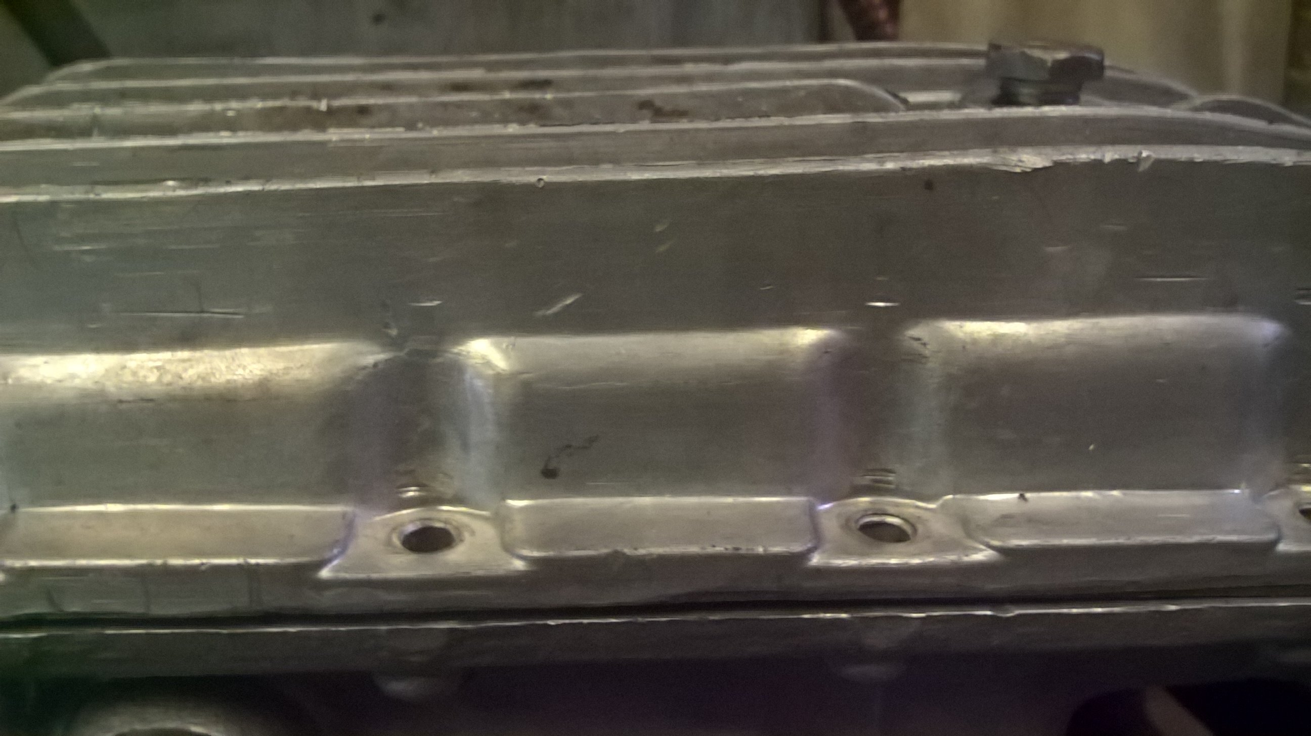

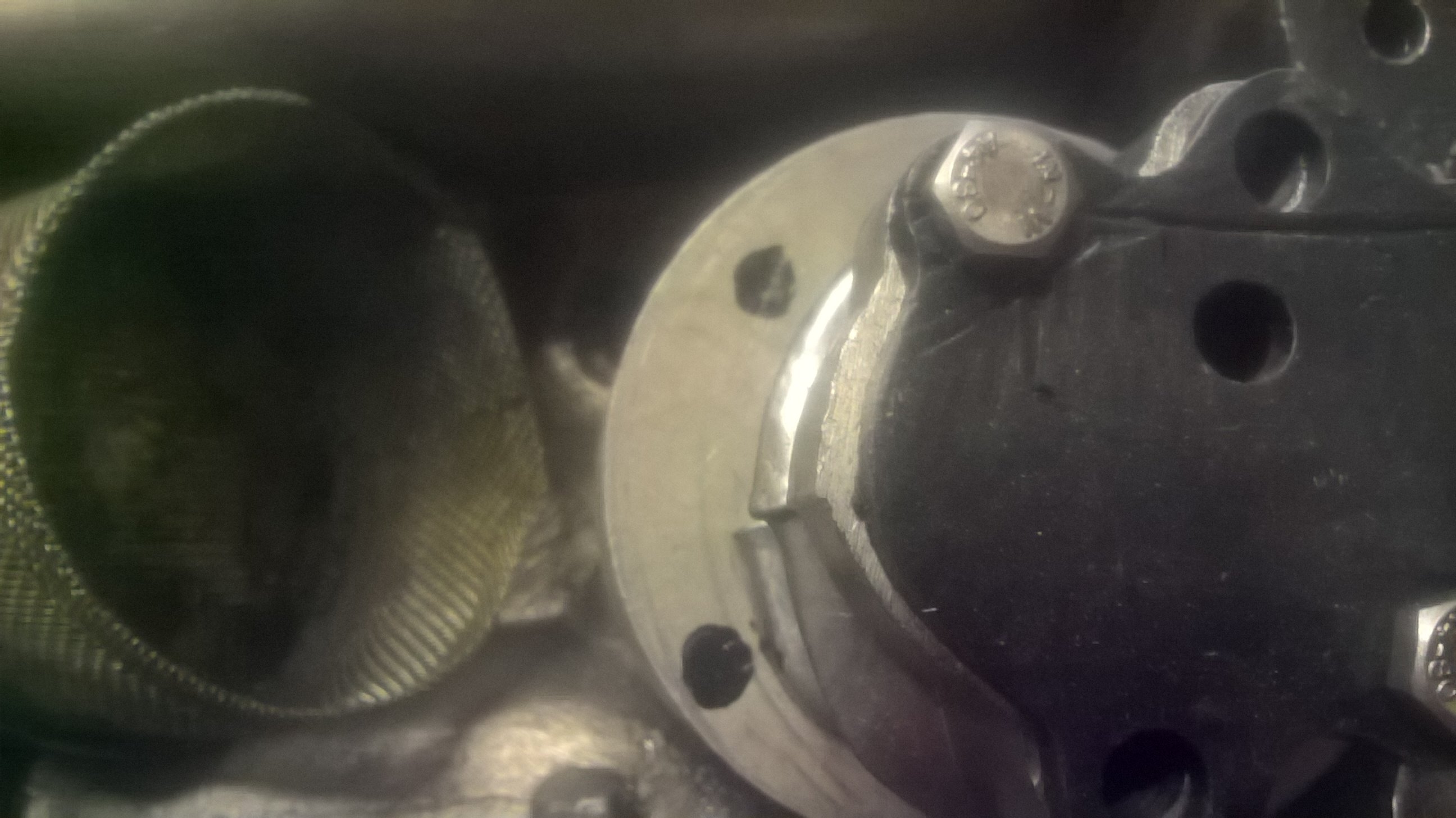

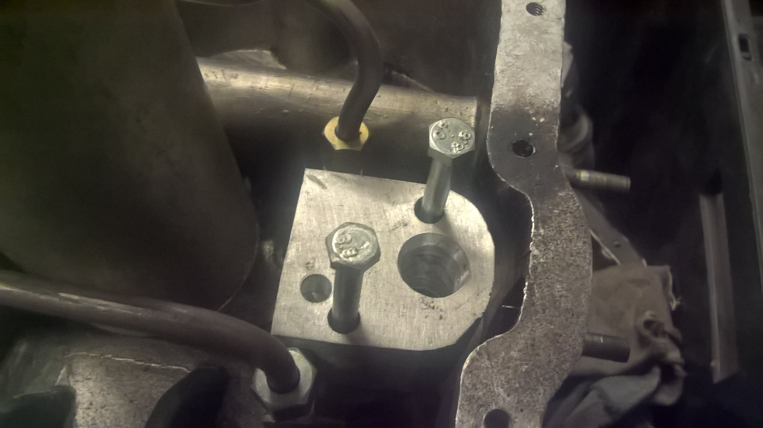

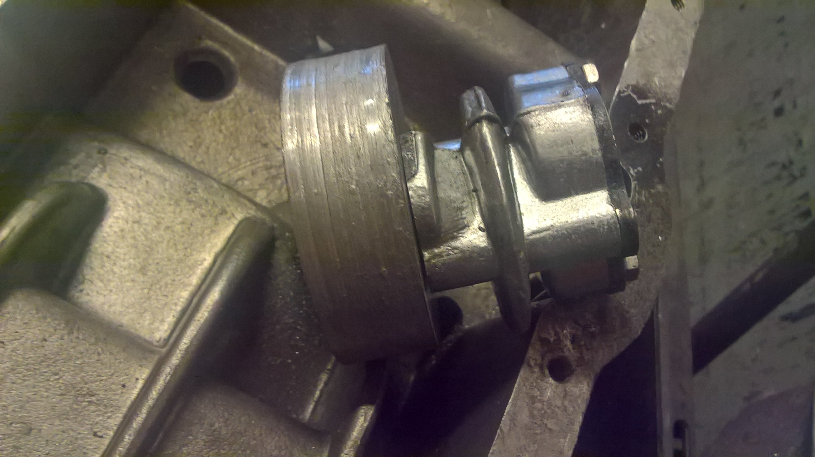

Sattui ajoreitin varrelle M-72 lohko joten mitattiin...
Poteron syvyys 38 mm
Poteron halkaisija 65 mm
Ps näissä on nyt käytetty normi kuuspätkän Uralin öljypumppua

Uskila kirjoitti: 22.10.2018 18:11 Sattui ajoreitin varrelle M-72 lohko joten mitattiin...
Tarkoille menee, mutta täysin mahdollinen tehdä. Palikkaan tarvii vaan tehä pari ylimääräistä apuporausta ja tulppausta verrattuna Koon palikkaan. Putket voi nostaa ylös poteron sisäreunan ja pumpun välistä. Siihen pumpun jonninjoutavaan lahviin voi viilailla muutaman millin tarvittavan lisätilan (kuva)

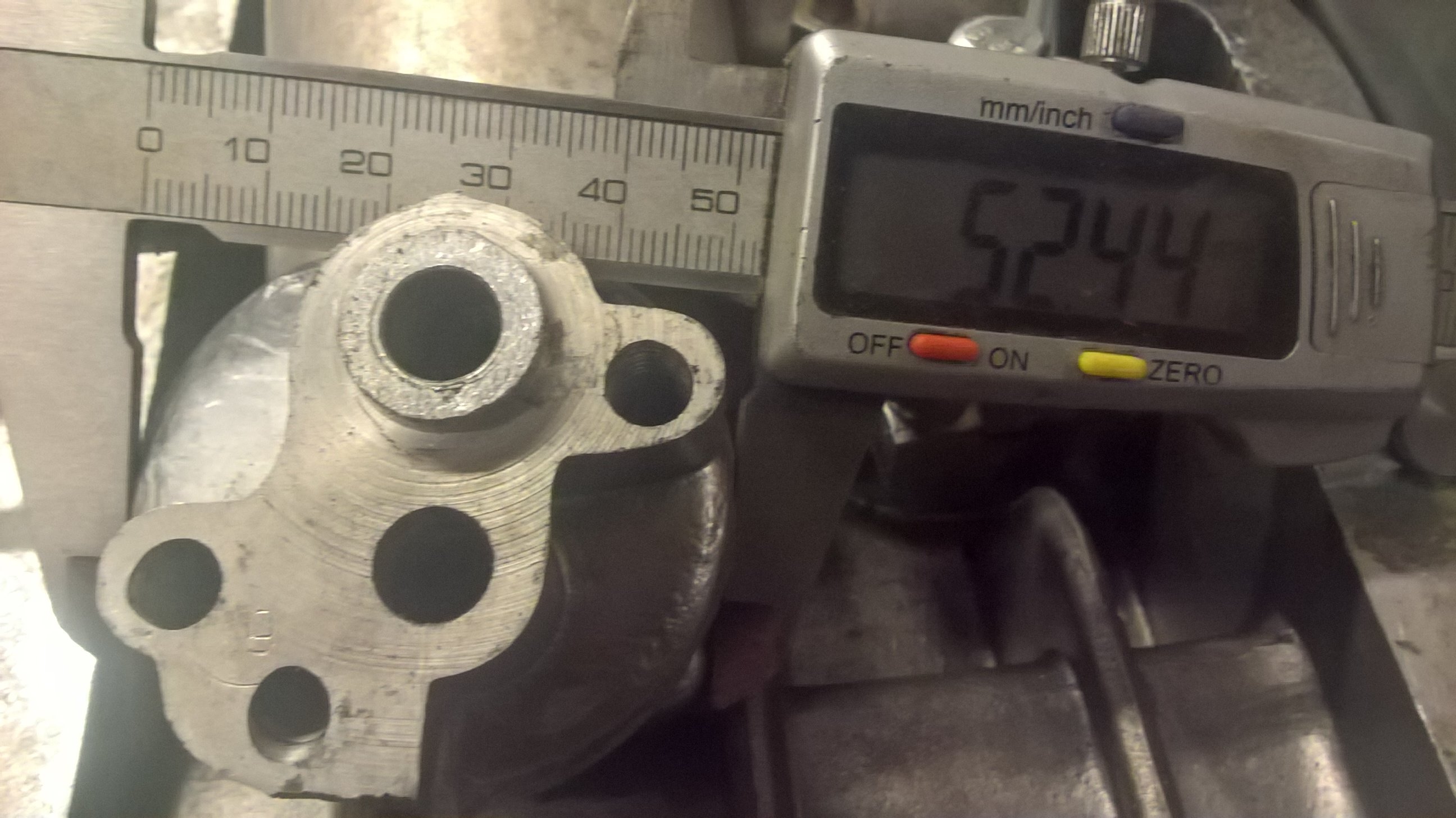

Kävin tuossa aamulla pajassa nenää kaivamassa, niin kouraan tarttui yks aukkopran sivutuote, D=64,5mm s=20. Paksuutena tuo 20 mm on maksimi, vähän keljumpihan siihen on porailla kanavia, mutta onnistuu ihan hyvin. Imusihtikin mahtuu just paikoilleen kun ei käytä niitä orkkis ruuveja. Piti mielenkiinnosta täräyttää palikkaan 16mm reikä, jotta saa pumpun paikoilleen ja pääsee mallailemaan. Putketkin näyttäs mahtuvan ihan hyvin, kuvassa tussimerkit (noin) putkien kohdalla.

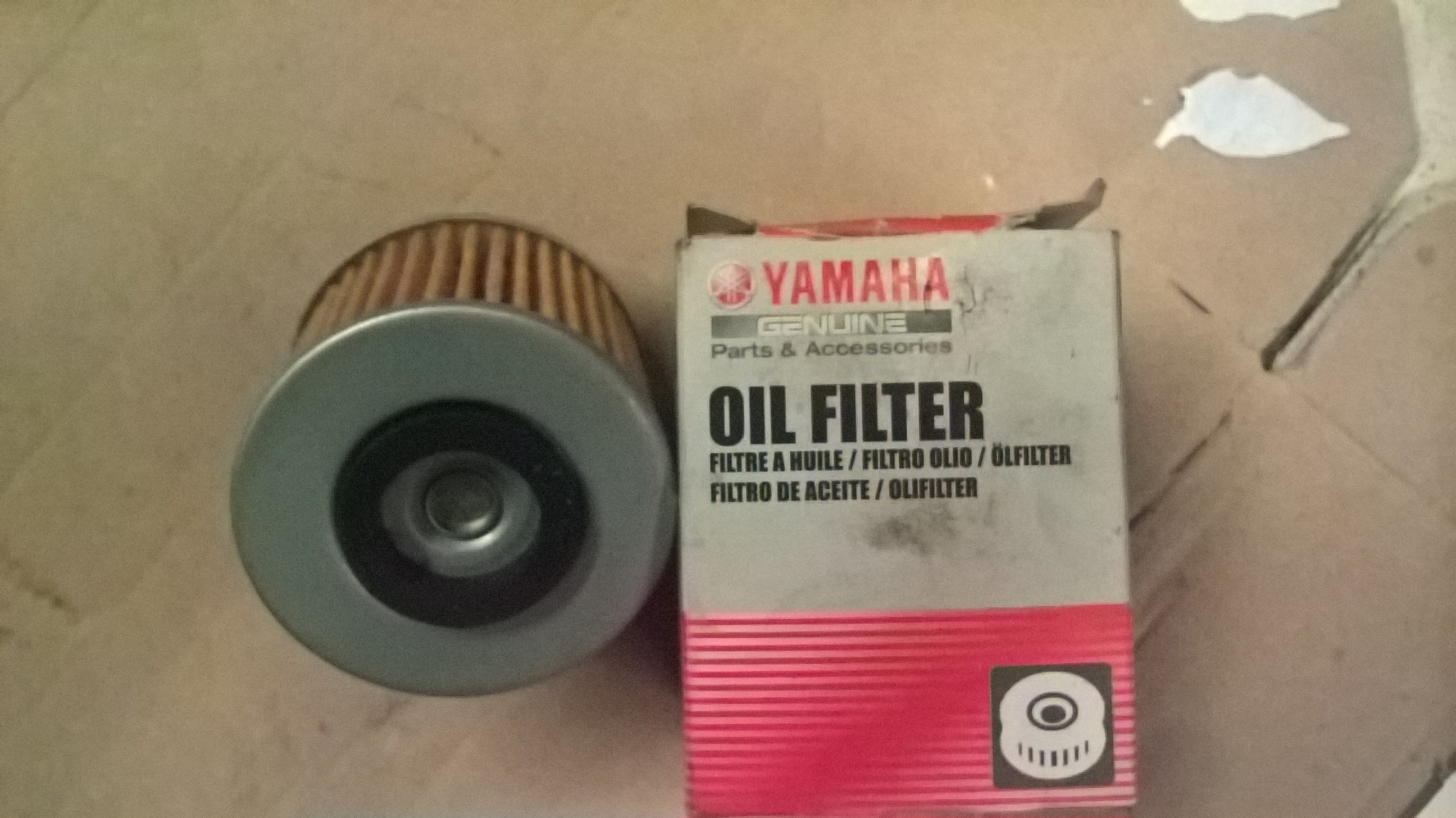

Tossa olis sopivan pieni öljynsuodatin .
https://www.varaosa24.fi/suzuki+motorcy ... ann-filter

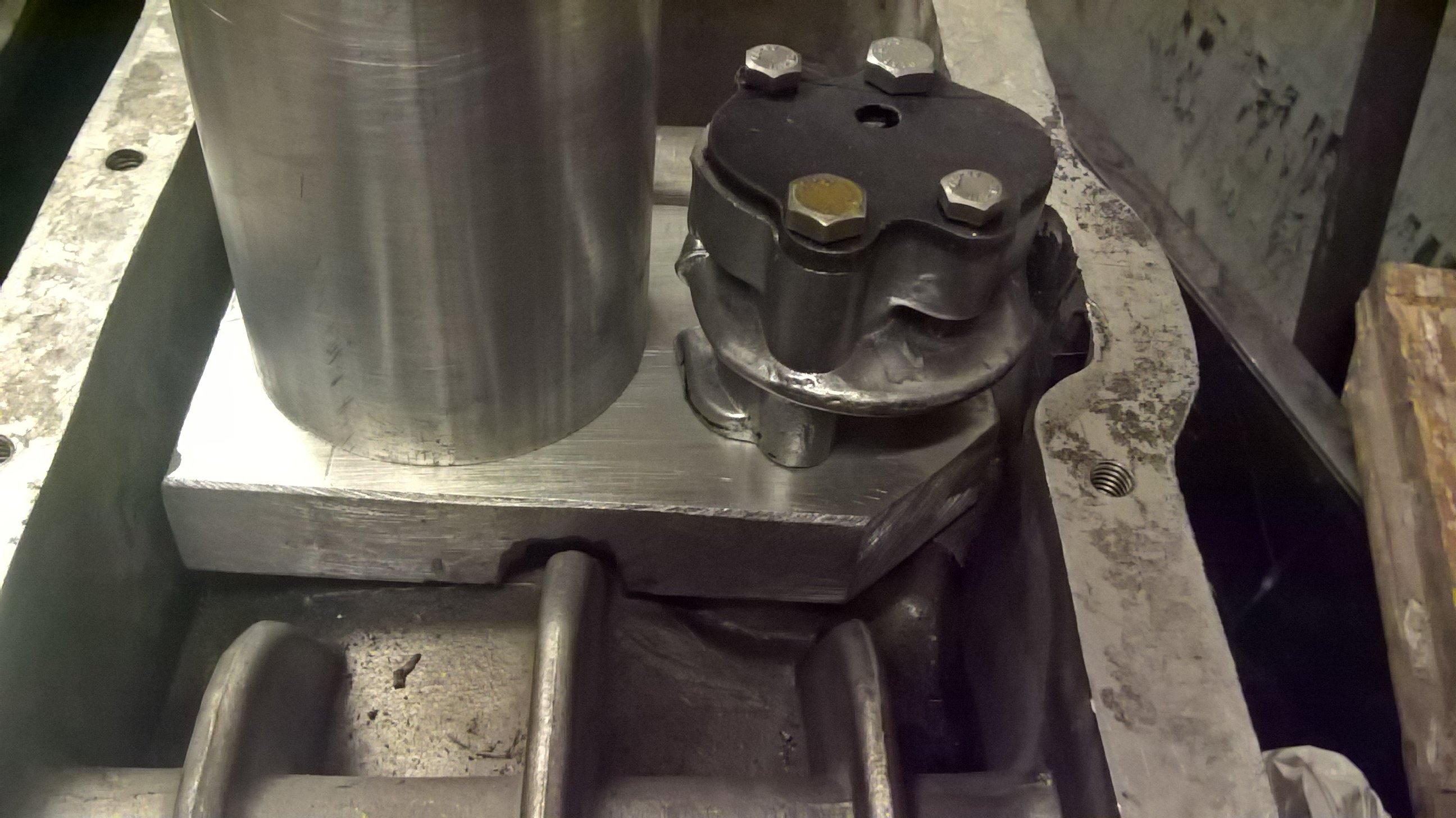

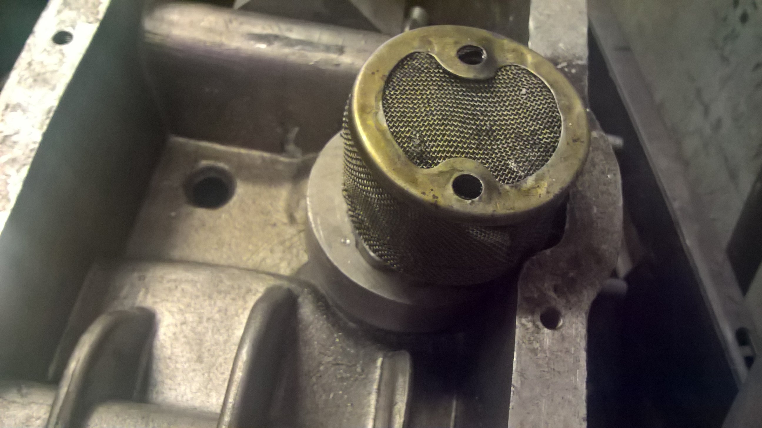

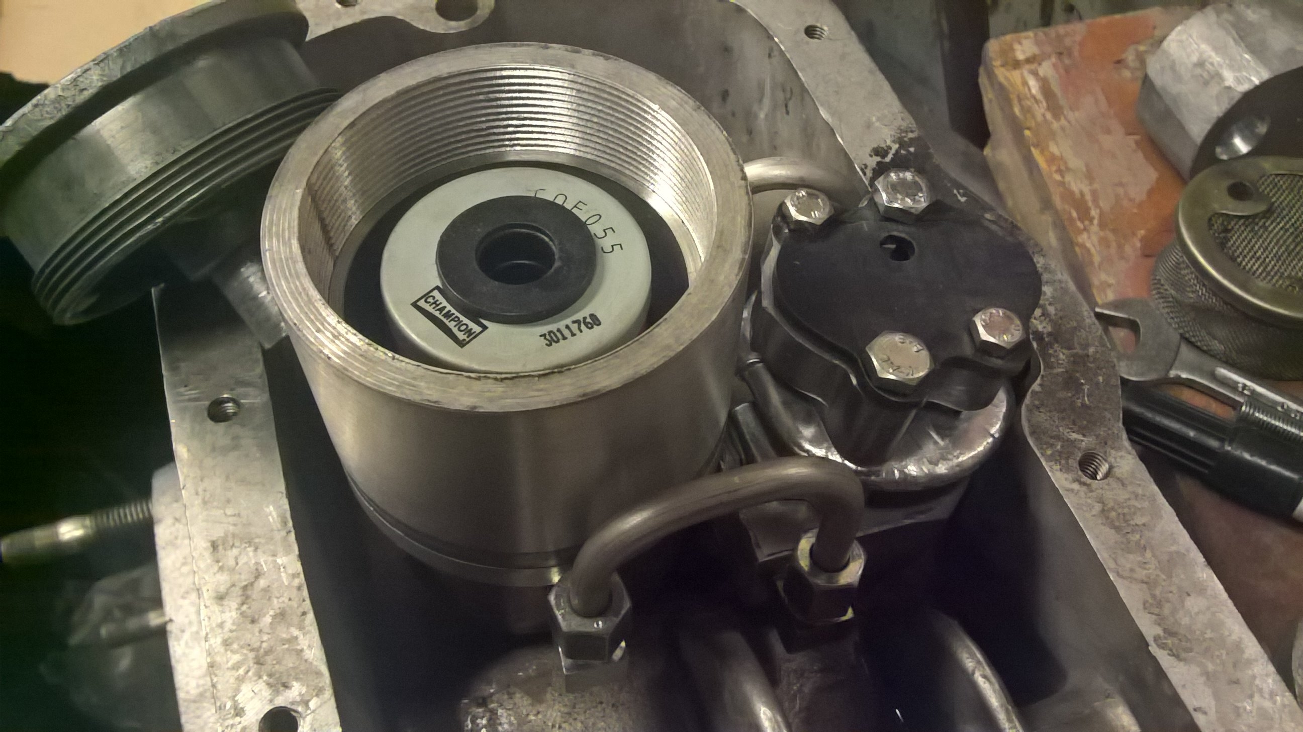

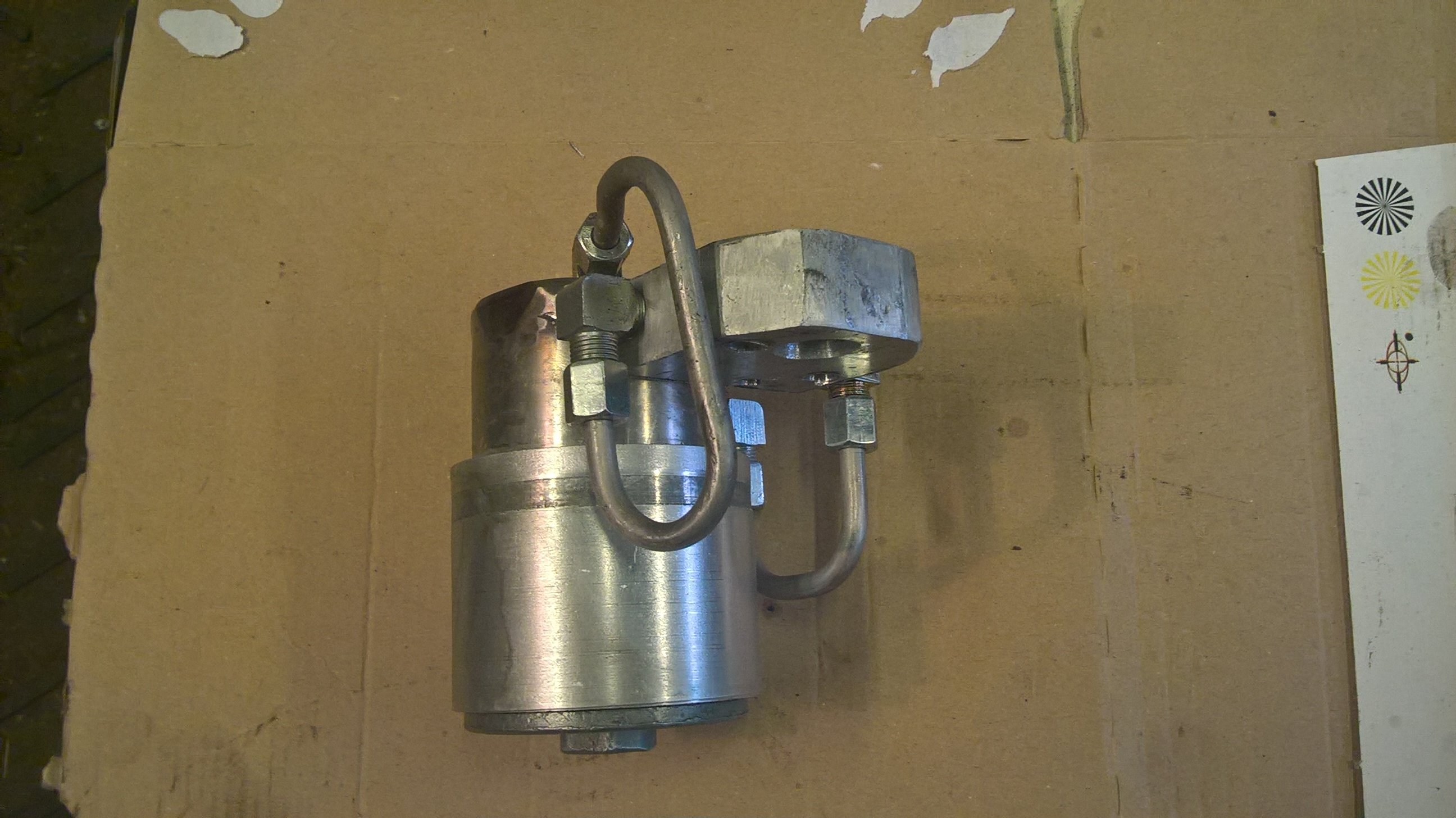

En oo nettikaupoissa vastaavia nähny, ite se on näpräiltävä. Jokunen tuntihan siihen palaa aikaa. Jokatapauksessa ei tuosta suodattimesta mitään haittaakaan ole. Eipähän tarvi olla pelko perseessä, että öljypohjassa oleva letku pettäisi tavalla tai toisella. Nuo helmiliitosten mutterit kun vielä lukitsee kevyehköllä lukitteella, niin kestäänee ikuisesti.
Joo, tuolta mp-puolelta noita pieniä paukkuja löytyy pilvin pimein. Eihän tässä pienintä mahdollista olla hakemassa vaan sopivaa, jotta suodatuskapasiteettiakin löytyy. Tuossa Keljun laittamassa linkissä näkyy paukun mitat, näin ei valitettavasti aina ole kun nettiä selailee. Tuon paukun hain Motonetista, D= jotain 42mm H= jotain 70mm. Motonetista sai kiitettävää asiakaspalvelua, kaveri viitti lähtee siitä vitun ruudulta penkomaan hyllyjä. Palasi vartin päästä kourassaan hakukriteerit täyttävä paukku. Sattumoisin löytyi omasta kaapistakin tommonen Yamahan paukku. Siinä ois ohivirtausvenakin valmiina, ois vaa saanu olla vähän kapeempi. Päätin sitten kuitenkin käyttää sitä urren proppua ja vähän pienempää ja halvempaa paukkua.
Joo... tuo sätös tuli taas tehtyä siitä mitä nurkista löytyi. Tuosta suodatinpesästä sais paljon siromman, en vaan viitiny lähtee montulta ettimään kamaa ja sitä paitsi kun tuo isompikin murikka mahtuu Koon lohkoon ihan hyvin. Niin, että jos joku M:ään vastaavaa suunnittelisi, niin suod. pesä kantsii tehä jostain 50mm tai 48,3mm putkesta. Mahtuu heittämällä sinne M:n poteron viereen. Sitte jos käyttäs suunnilleen vastaavaa paukkua kuin nyt käytin, mutta ohivirtausventtiilillä, niin paketista sais pari senttiä matalamman. Aivan sama laittasko sen peltipohjaan vai norm. alu-pohjaan, niin ainoastaan muutama milli propusta jäisi näkyviin. Nii ja M:ään varmaan pitäis tehä teräksinen välipalikka ja juottaa putket siihen, liitimien kanssa voi tulla ahdasta. Ei juuri kummosempi kuin tuo Koon palikka.
Nyt pitää lopettaa tää paskan jauhaminen kun en oo tolkulla tuosta pussihousuetiikasta? Tosi pussihousu haalaa moottorin 15 tkm välein, purkaa kampuraa ja neuloo sitä, vaihtaa laakeria ja putsaa linkolevyjä..mitä vielä?

Ompa hieno !
Melekonen suoritus, että siitä tuli jopa pulttoo kiinni -malli!
Nyt kun sen saisi testattua talvioloissa, niin kai se toimii sitten kesälläkin
Eipä taida vastaavaa kukaan olla saanut valmiiksi aiemmin, koska ei ole näkynyt myynnissä missään.

Tää suodatin on painepuolella, toimii varmasti kesät talvet jos vain pumppu pelaa. Testaus on jo tehty miljoonissa Uraleissa.

No poiketaan vähän aiheesta, mutta suodatusta kuitenkin. Jos taskussa polttelee 60 ylimääräistä taalaa, niin voihan Uraliin tommosenkin hommata. Ite en kyllä ymmärrä mitä iloa tommosesta on? Paukun hinnassa vois säästää euron pari. No saishan siihen varmaan koplattua krominvärisen paukun. Onhan noitakin linkin mukaan jokunen myyty. Onks tää nyt sitä pling-plingiä, niin kuin pru426 kirjoitteli?
https://www.ebay.com/itm/Special-adapte ... 1604063850

metsuri Torkkelista kirjoitti: 04.11.2018 08:02 Ite en kyllä ymmärrä mitä iloa tommosesta on?
Nyt ymmärrän. Tein vähän tuvanpöytätutkimusta. Tuo Urren normi öljyroppu näyttäs avautuvan jossain 0,75 kilossa, ainaskin tuo mikä miulla oli kokeiltavana. Mikähän lie ihan oikee tehtaan määrittelemä asetusarvo? Voisko olla jossain kilon kantturoissa? Toisaalta ihmetyttää miten ne rujoimmat paperipaukut voisivat ylipäätään kestää kilon paine-eroa? ei mitenkään, johan se on ihan tötteröllä tommosessa paine-erossa. Paineilmalla kokeiltuna tuntui että tuo ohivirtausventtiili laskee aina vähän läpi jopa paineilla alle 0,5 kiloa, oli sitten jousi vaikka kuinka kireellä. Ilma antaa kylläkin vähän väärän kuvan, öljyllähän ne pelaa.
Mutta sitten nää ohivirtausvenalla olevat paukut. Tuossa kuvassakin näkyvällä Yamahan paukulla avautumispaine oli jotain 1,8 kiloa. Autojen paukut on jotain alkaen 1,5 kiloa---...Ehkä tuo adaptri systeemi on ajoilta, jolloin ei oikein ollut muuta saatavissa kuin paperitötteröitä tai sitten jotain merkkipaukkuja helvetin kovaan hintaan. Ei muulla tavalla käy meikaläisen järkeen. Nykypäivänä tuo HiFlo-paukku ja oikein säädetty proppu ajaa saman asian kuin tommonen adapteri ja auton suodatin.
Ja sitä paitsi tulin tuon tuvanpöytätutkimuksen jälkeen semmoseen tulokseen, että omissa vehkeissä joissa on HiFlo-paukku, niin kirrailen sitä ohivirtausvenan jousta jonkun kierroksen. Näin saan avautumispaineen nousemaan vaikka 2 kiloon ja näin saa paukusta max hyödyn. Mistä vitusta niitten vanhojen proppujen oikeita avautumispaineita tietää, voivat olla mitä hyvänsä ja öljy lurittelee suodattimen ohi. Varsinkin silloin kun paukulla alkaa olla jo riitävästi kilometrejä takana.
Nyt vaan joku alkaa ihmettelemään, että riittääkö pumpussa paine? Kyllä riittää jos se vaan kunnossa on. Pitää joskus huvikseen mitata paljonko siitä saa, veikkaan kymmeniä kiloja ennen kuin lentää pumpun pääty hevonkuuseen, tai pullistuu tarpeeksi.

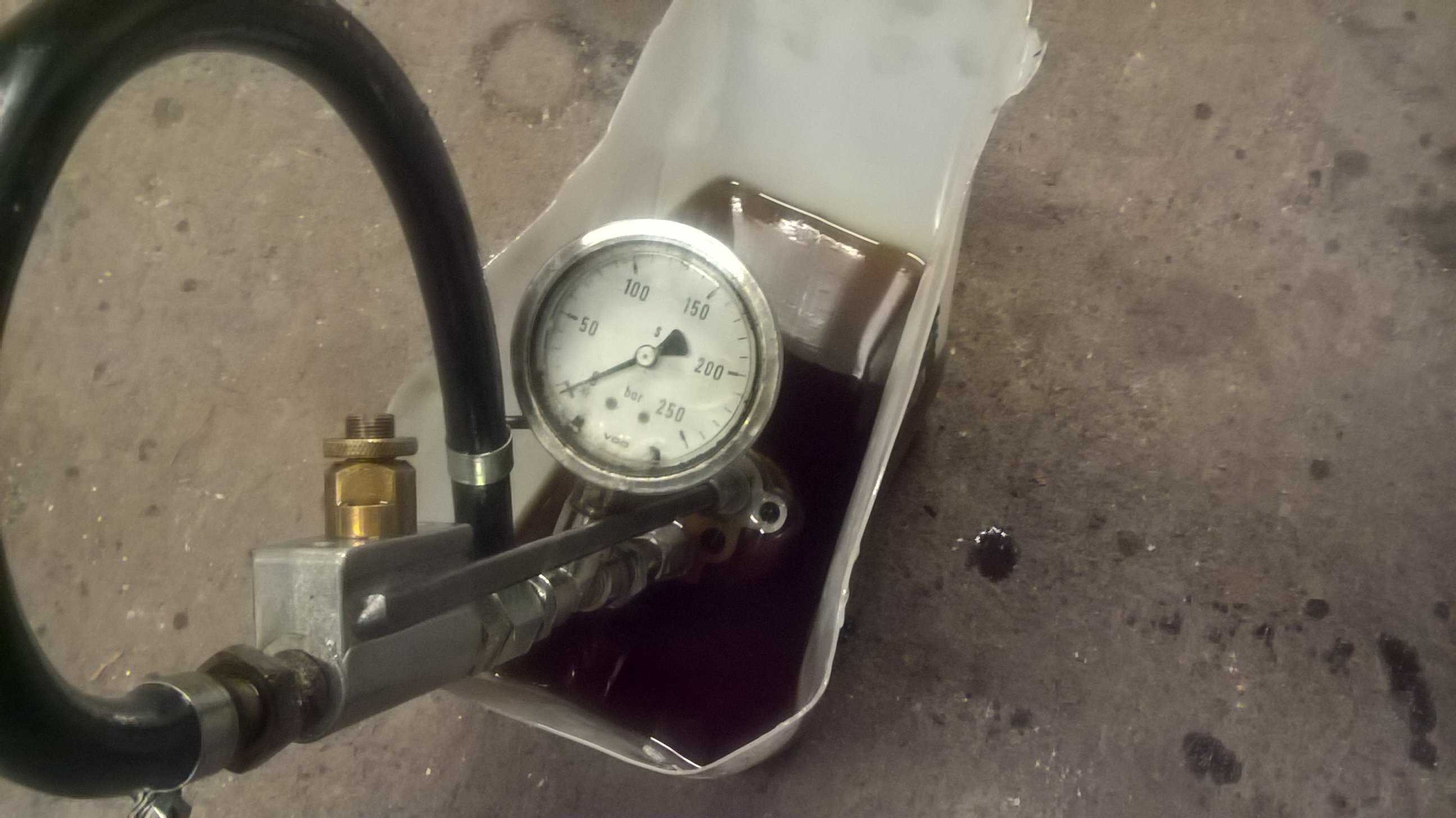

No, se joskus tulikin aika nopeesti, tussailin illalla pajassa ja aattelin kokeilla kun näky olevan sopivat kalikat valmiina. Jostain miljoonalaatikosta kaivettu normi Urren pumppu (8mm ratas) oli kokeiltavana. Kyllä se vaan pajalämpimällä öljyllä ponkasee sinne 30 kiloon ilman mitään dramatiikkaa, tosin virtaus on hyvin olematon.( hienosti sanottuna volymetrinen hyötysuhde tippuu lähelle nollaa, ai et on hienoa elvistellä). Jossain 5-10 kilon välillä soppaa tulee ihan mukavasti saati sitten jossain 1,5-2 kilossa virtaus on melkein kuin pyörittäisi ilman kuormaa.
Lähinnä sen takia teki mieli kokeilla, kun oon täältä ja muualtakin lueskellut noita öljy-paine-pumppu-virtaus-juttuja, niin joskus siellä kirjoitellaan ihan pull shittiä. Joku pöllö kirjoittaa jotakin ja joku toinen vielä pöllömpi lukee ja uskoo,. siinä sitä sitte ollaankin...? No se kuuluu näihin foorumilätinöihin, kaikilla vaan ei oo tarpeeksi tiheetä seulaa. En käy nyt mitään esimerkkejä kaivelemaan.
