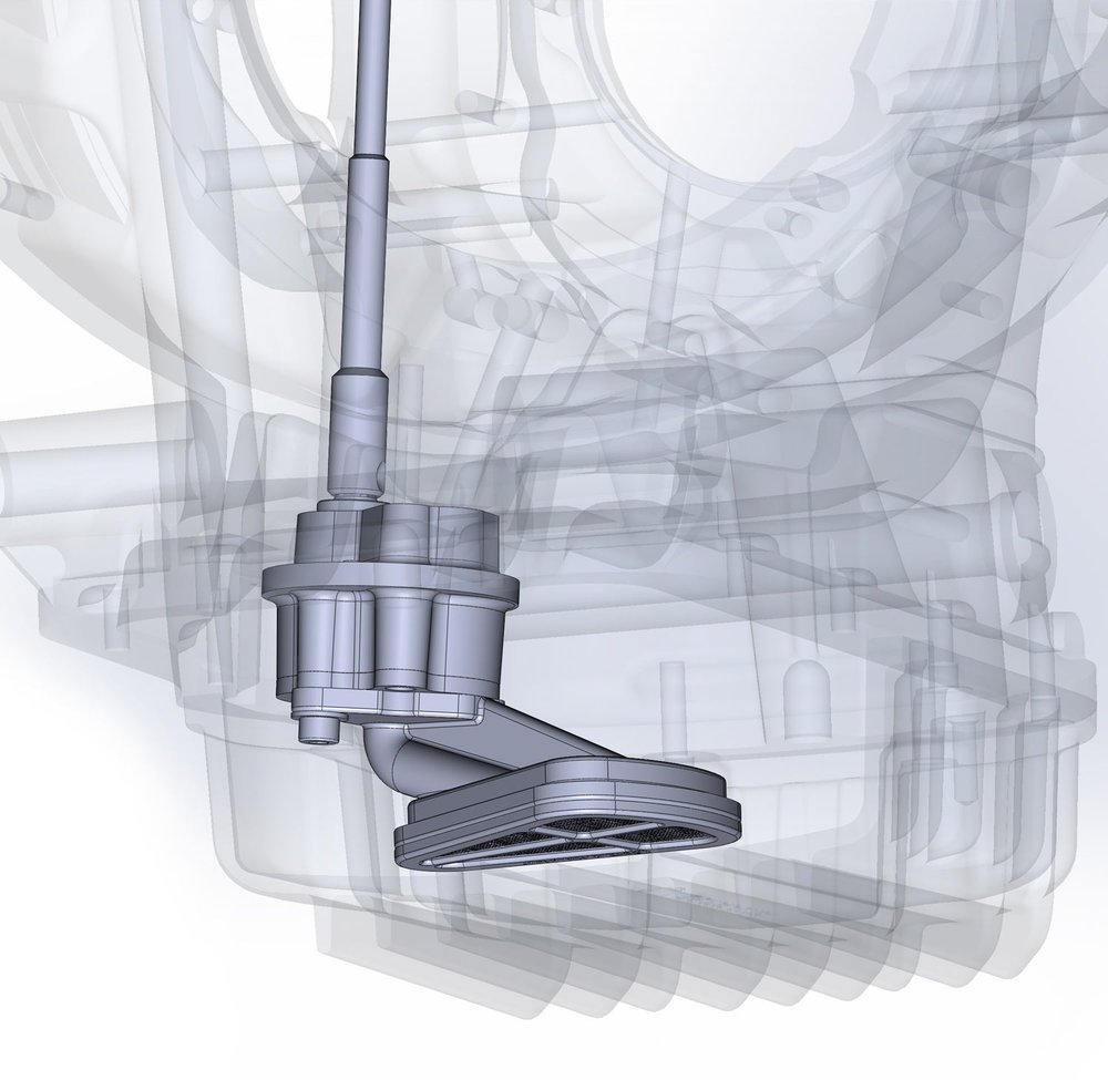

Ei muuta CADpekka tekee palikasta 3D mallinnuksen ja työstökeskukset laulamaan, niin päästään seuraavan ongelman kimppuun...
Lähetetty: 03.11.2018 23:22
Ei ny iha lättäpää asiaa, mutta öljypumppu juttu kuitenki :mrgreen:
2019 Urreen tuli suurteho pumppu ja tilavampi öljypohja jossa imu toteutettu erillisellä jatkopalalla.
