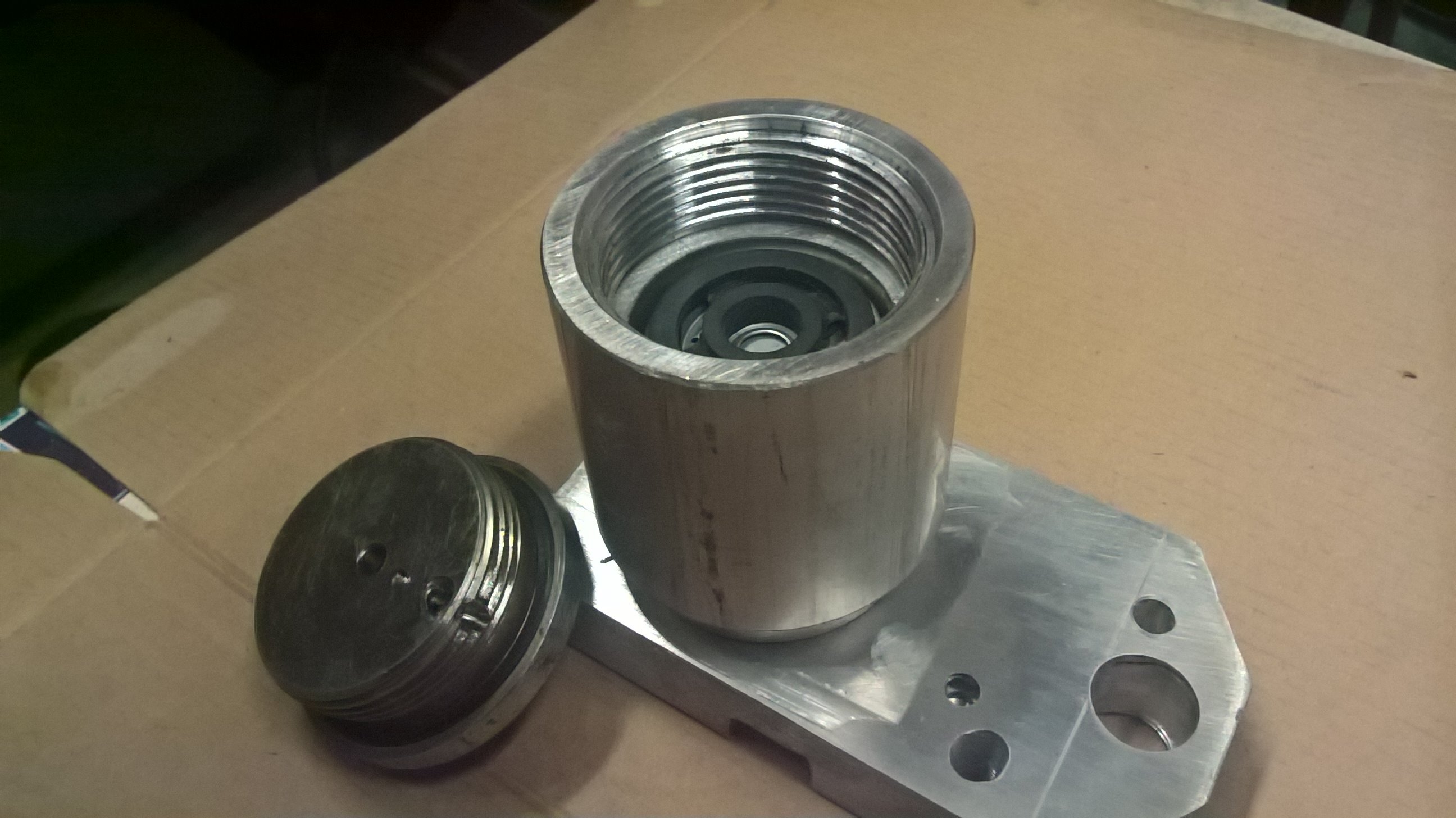

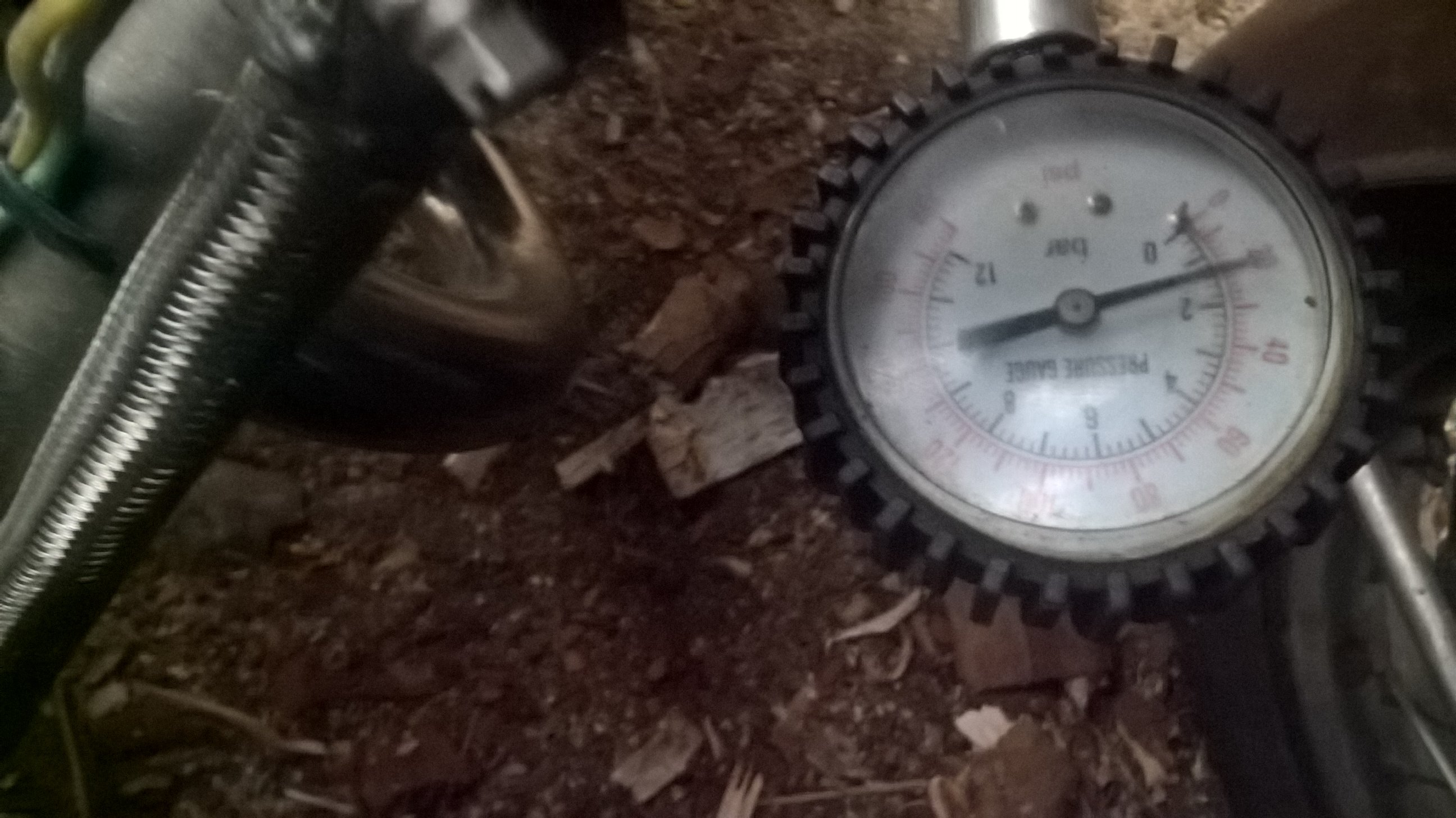

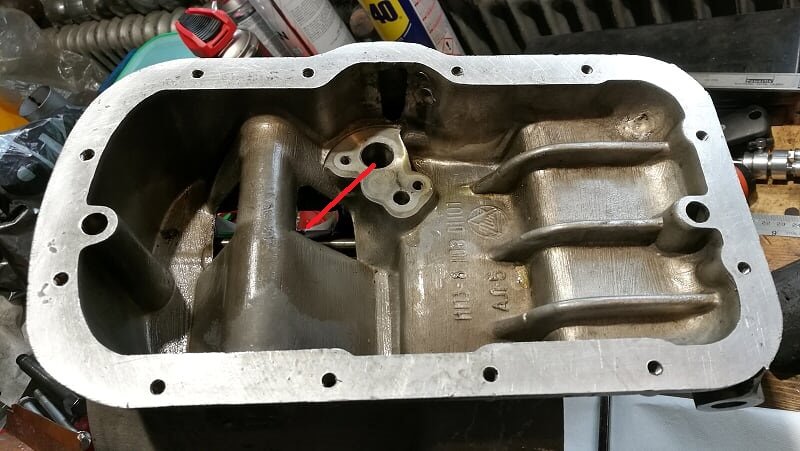

Laitetaanhan muutama kuva ennen hitsausta. Nyt on semmone pati missä on ohivirtausventtiili ja sen avautumispaine kolmen kilon kantturoissa ja pohjaroppuun on tehty kanava ohivirtausventtiilille.
Noin niiku yleisesti ottaen kun tuolla yhessä toisessa ketjussa neuvotaan moottori huoltammaan 15 000km välein. Kampmura auki ja neulottavaksi, näinköhän tuo suodatin auttas yhtään siihen hommaan??? Ei niihin linkolevyihin pitäisi niin paljon paskaa tulla ??? Separointihan on hyvä ja edullinen suodatustapa, mutta se vaatii kuuman öljyn. Tavan postilaatikkoajelijalla kun ei nuo öljyjen lämmöt kerkee kovin ylös nousta. Kumpikohan se nyt sitten ois parempi laakereille likainen öljy vai puhdas öljy- kysyy epätietoinen Torkkelista.
- WP_20181113_17_54_56_Pro.jpg (475.16 KiB) Katsottu 8621 kertaa
- WP_20181113_17_55_21_Pro.jpg (406.31 KiB) Katsottu 8621 kertaa
- WP_20181113_18_01_46_Pro.jpg (409.83 KiB) Katsottu 8621 kertaa

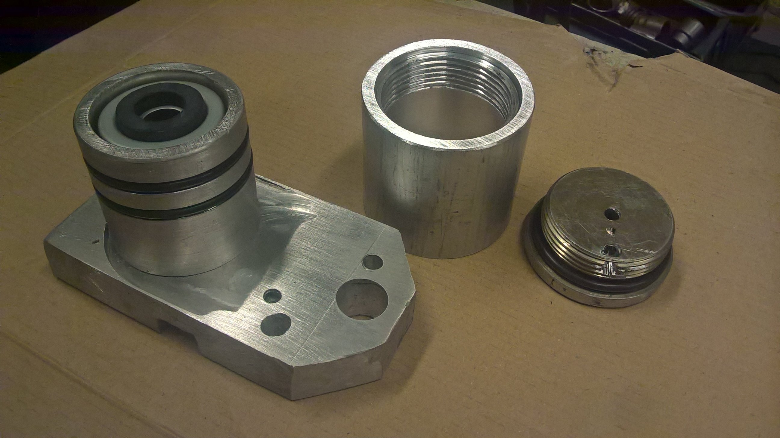

Tehäänpä tämmöne perisynti ja rikotaan tätä foorumin joulurauhaa. Piti vähä siirtää tuota yhtä kesämopoa tuolla katoksessa jotta sai autolle tilaa. Aattelinpa sitten siinä samalla mitata tuon suodattimen ropun ohivirtausventtiilin avautumispaineen kun sattui liitinkin olemaan valmiina. Öypakkasia ollu jo pitempään siinä kymmenen pintaan, niin tuo 15W-40 öljy on jo aika jäykkää ja virtaa mielluummin ohivirtausventtiilin kautta kuin patin kautta. Alkuun kun nosti kierroksia niin mittari nousi liki kolmeen kiloon mutta tippui sitten äkisti johonkin 1,5 kiloon, siellä se viisari sitten seilasikin jossain 1- 1,5 kilon kantturoissa kierroksista riippuen. Tyhjäkäynnillä jotain 0,2-0,3 kiloa. Joo, eihän tommosen vieterivaron avautumispaine voikkaan olla kauheen tarkka, se kyllä on tiedossa. Tulipahan tuokin nyt kokeiltua käytännössä, olihan tuotakin hommaa joskus tuvanpöydän ääressä tutkailtu ja tultu tulokseen, että jossain kilon kantturoissa se voisi olla.Muistaakseni ko. mopossa on normaalia suurempi öljypumppu.
- WP_20181127_13_26_17_Pro.jpg (548.27 KiB) Katsottu 8286 kertaa
- WP_20181127_13_24_07_Pro.jpg (514.3 KiB) Katsottu 8286 kertaa

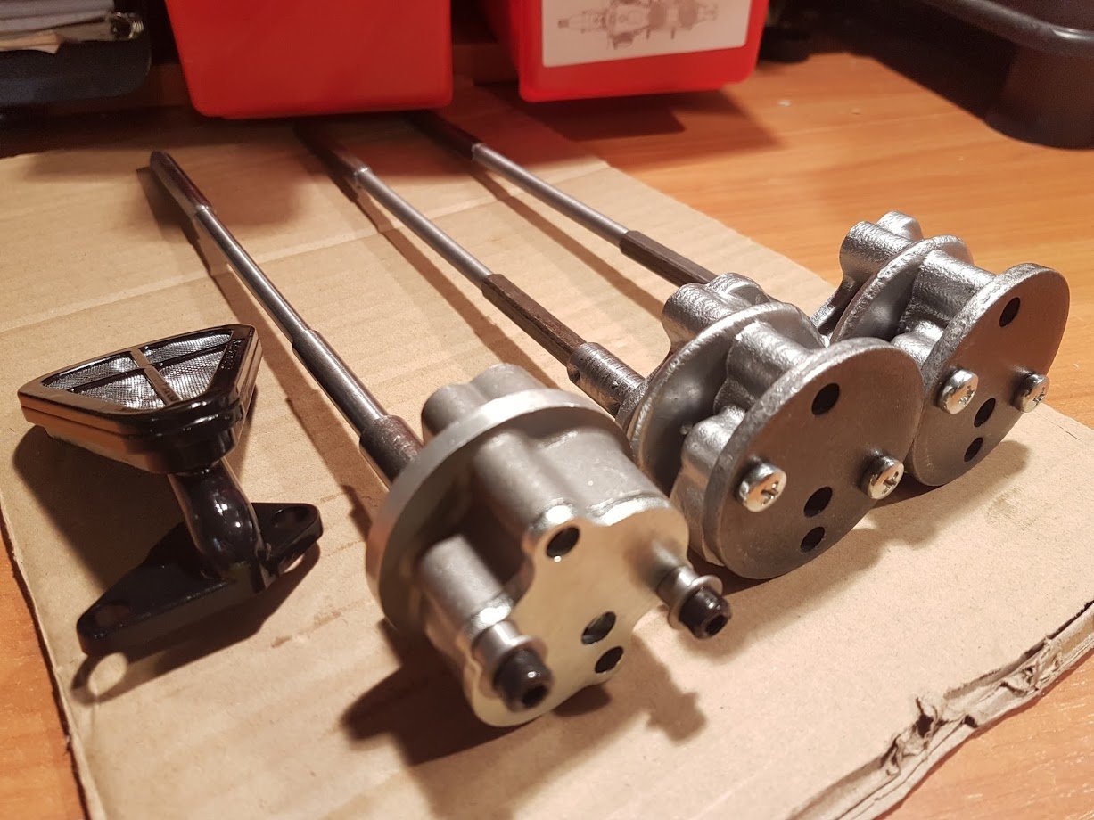

Jokos niitä hampaita on päästy mittaamaan? Tässä tiukan pohdinnan alla kuuluuko tehdä sopivat rattaat "suurteho" maslopumpulle, vai käyttää valmiita hampaita. Ja lisäks missä vehkeessä noita 16,5 millisiä hampaita on?kalkkuna kirjoitti: 28.11.2018 10:13 Imujalalla varmaan haetaan tähän muutosta ja tehtaalla on ymmärrys lämmön kierrosta omissa moottoreissaan. Lohko vaan tulee todella kaukaa historiasta ja sitä ei muuteta. Koitetaan ennemmin fixata toisaalla.
IMZ hakee taatepäin yhteensopivuutta muutoksissaan, niin tämmönen jalkaratkasu on selkee pulttaakii juttu. Pumpun hampaat pitäs olla kans isommat. Tuottoa lisätty. Mittaillaan ku eka saadaan tutkittavaksi.
Pumpun runko nyt syntyy kuitenkin, että saa sopivasti 1/4 lähdöt ryöstettyä suodatukselle
Kiinalaiset myy noita suurtehopumppuja sekä myötä -että vastapäivään pyöritettäväksi. Molempia voi käyttää kun muuttaa vaan tuoton- ja imun kanavat oikeille puolille ratasparii. Mulla on myös noita ollut ja rattaat on ihan ok laatua , kun kyse ei kumminkaan ole pääosiltaan painevoidellusta masiinasta.
Iha samaa 750 pumppua pökkäs mikä tuli EU kautta. Höh

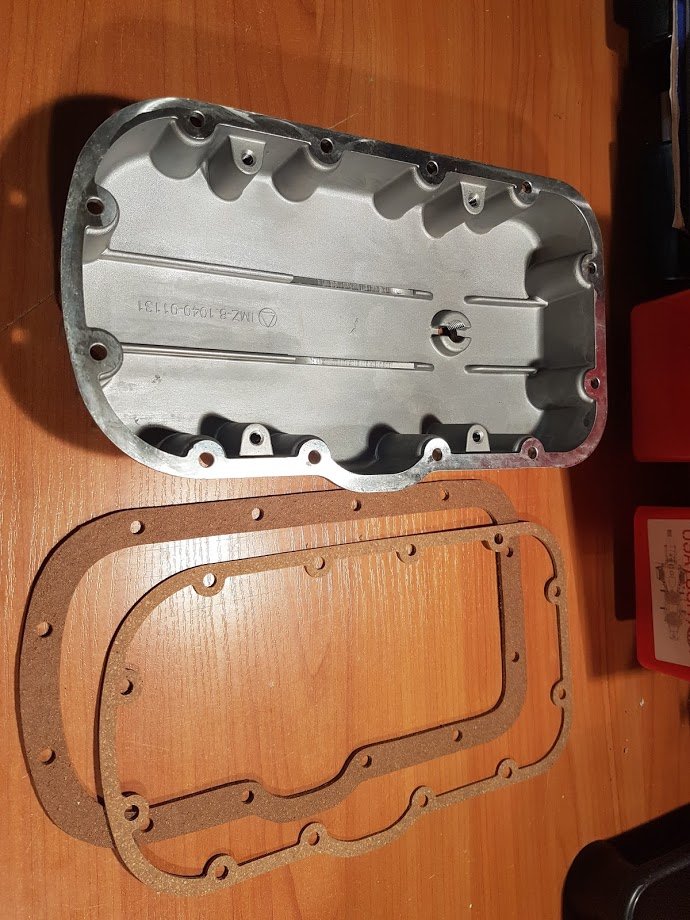

Jalka on sitte pulttamalla kii. uuden mallin öljypohja on vakion kokone mutta ripojen pituutta vähennetty. Pohjassa vaikuttas olevan loiskelevylle valmiit paikat. Kierteet auki mutta ei virallista käyttöä, vielä.
Isot hampaat saa kiinasta. Sielä paikalliset valavat sekä myötäpäivään että vastapäivään pyöriviä. Kanntattaa ostaa semmone mikä ei ime öljyä vaan pumppaa. Venäjltä ja Ukrainasta näitä ei oo löytyny vielä.

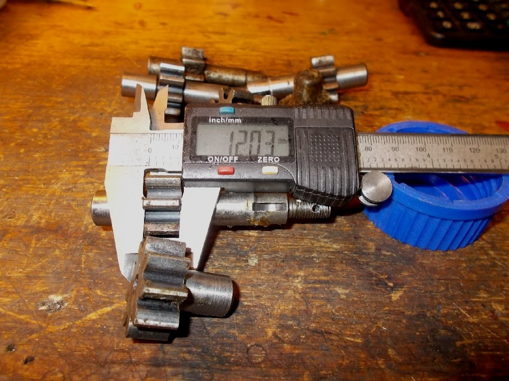

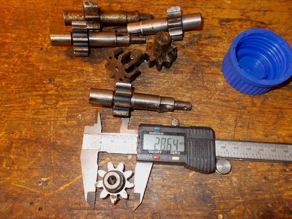

voisin mitata niiden nepparin rattaiden kokoja.
Mites, ehtikö Matti vielä mittaamaan nepparin pumppua?
Tuollaisia vw:n pumppuja olis reilusti eri kokoisia, ja tuossa mitat pienimmästä..aika "helppo" mitoitukseltaa soveltaa moneen...
Kiitoksia mittauksista! Tuo Ferdinandin pumppu taitaa olla niin hurja laittaa sivariin, että maslopohja on tyhjä jo ennen kun ehtii valumaan takasin
, muuten sen sais kyllä soviteltua nätisti.
Dneprin pumpussa taitaa olla hampaat moduuli 2,5, tulee myös aikalailla leveempi pumpun perä jos niistä tekee. Muuten olis varmaan sopivan kokoset ainekset

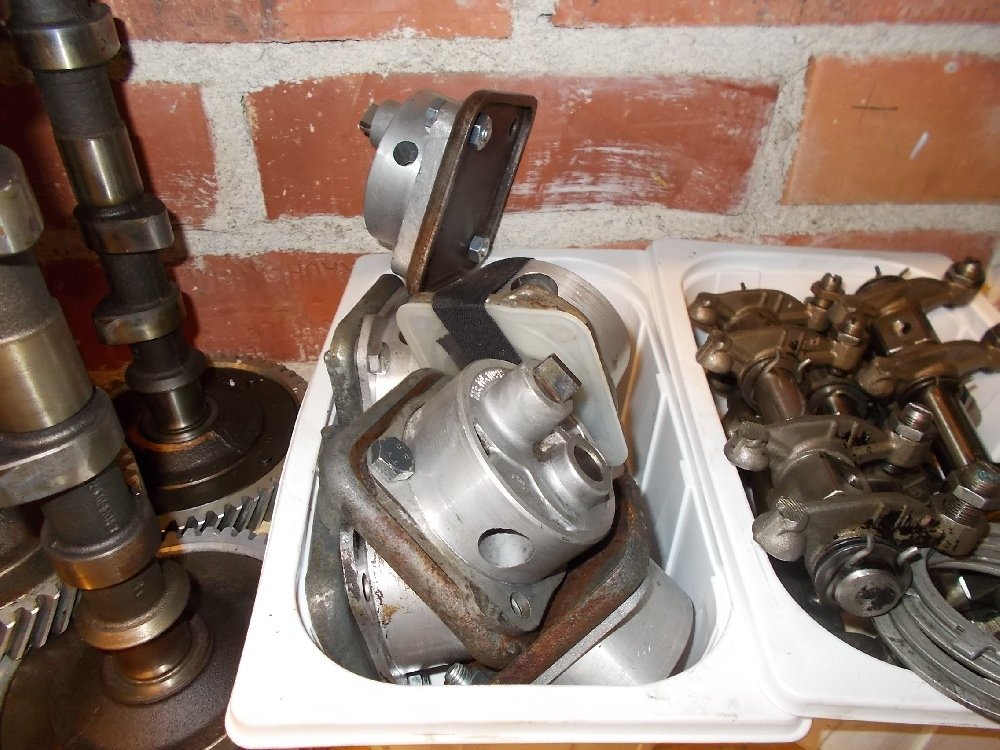

Tämä Irbitin suuntaus jäi tutkimatta, siinähän olisi jo paikka suodattimelle, mutta mitenkä maslon poraukset...
Ps kuvassa ämmän pata ja seiskapätkän etulohko
