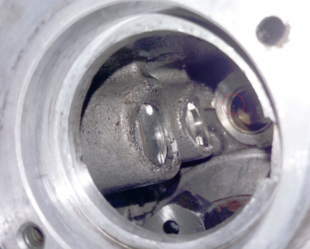

Re: K-750 öljyn kierto
Terve,
Kyllä minun ämmässä on se reikä.. Sitä vaan en tiennyt, että missä sen kanavan toinen pää on. Reikä on oikealla puolella, eli ei öljypumpun puolella.
Vähän huonosti näkyy kuvassa:
Sain tuosta kuvasta vähän enempi irti, niin tommosta olis tarjolla...
Sen verran jäi vaivaamaan, että piti tarkastaa ja olihan siellä poraus...
Ps onkin siitä harvinainen lohko että täyttää tänä vuonna 80 vuotta on nääs liukulaakerit molemmissa päissä nenäkeppiä
