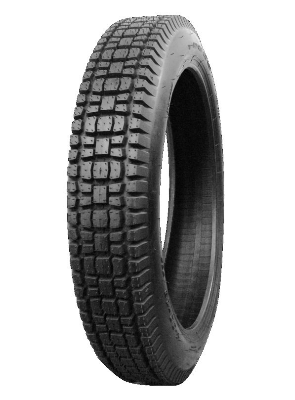

Jytkyn näkönen - DURO DM1234
4.00 x 19 ja P71 sekä 4.00 x 18 ja P64. Molemmissa 11mm palakorkeus ja lättäprofiili.
57€ Puolassa... Mutta eipä Duron oma kataloogi enää tunne tämmöstä rengasta. Selvästi koitettu K37 kilpailijaa?
