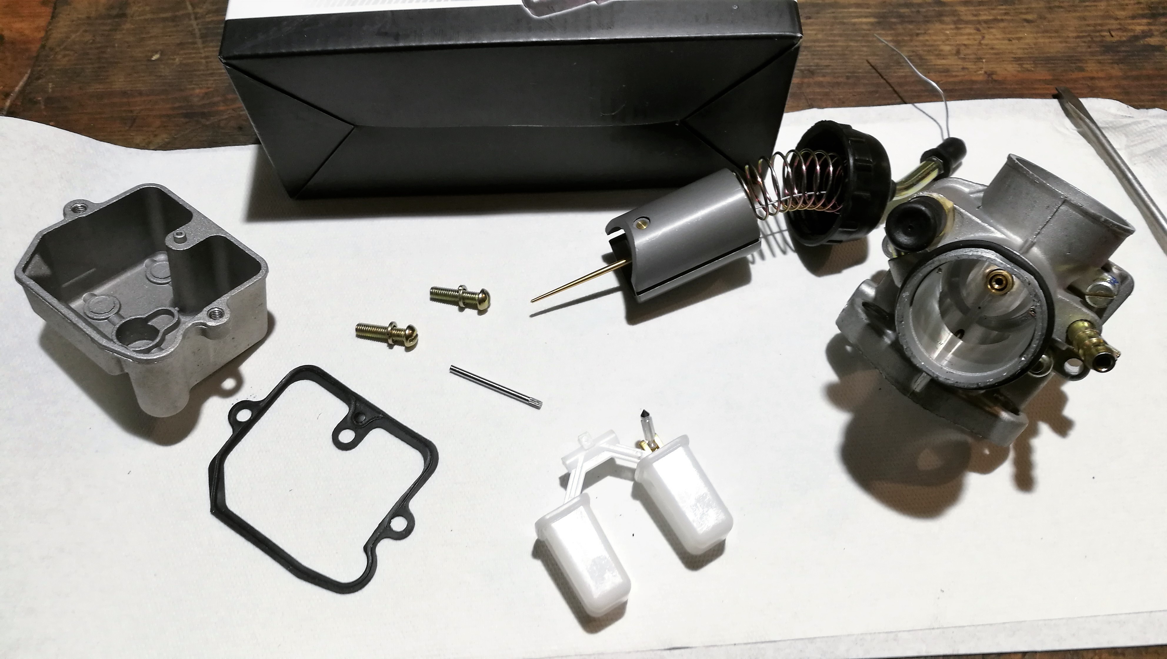

Nääkin on K-68, mutta mikä lie malliset...
Ps oli unohtunut laittaa tekijän nimi ja maa kuka lie valmistanut

Lähetetty: 09.11.2017 19:20
Se on tuo K 68 niin yliveto kaasari, että sitä kopioidaan ties missä. Kyllä noista tuon merkin sai selville oikeessa päivän valossa. Neulaventtiilitkin ihan oikeella kumikartiolla. Liekkö kiinalaisia???
Muuten joskus kun aukaisin yhden T-mallin kaasarin niin siinä oli neulaventtiili kumikartiolla. Oliko alkuperäinen vai jälkiasennus, en tiedä

Lähetetty: 09.11.2017 21:26
Niin ei nääkään ole Pekarit, mutta uimurin neulaventtiili on kumikartiolla...
Kopio K-68
Kopio K-68
IMG_20171109_154522 (2).jpg (1.05 MiB) Katsottu 9616 kertaa
Neulaventtiili
Neulaventtiili
IMG_20171109_154833 (2).jpg (1.12 MiB) Katsottu 9616 kertaa
Ps täytyykin kokeilla tuossa talvipyörässä miten pelittää
