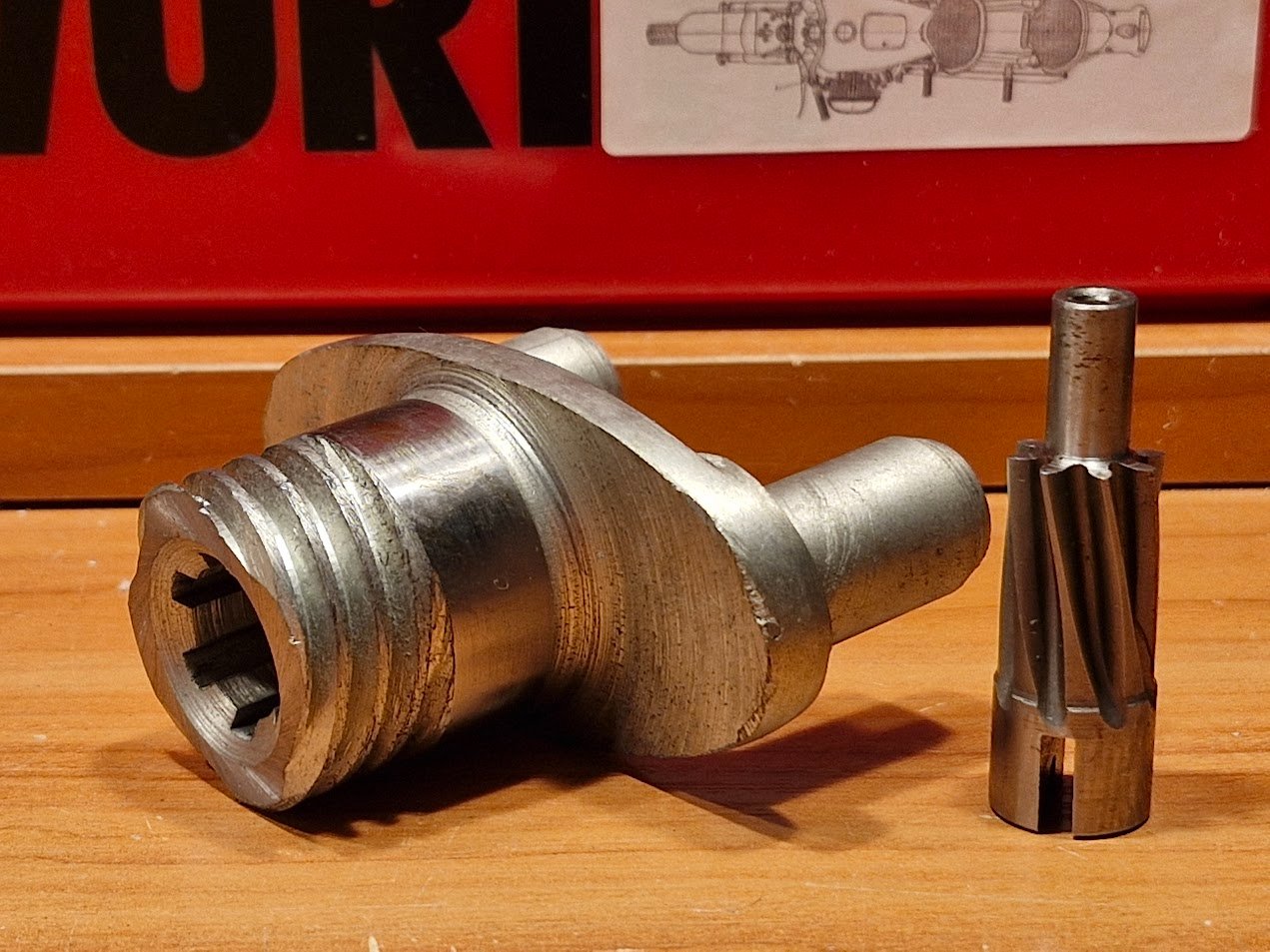

Lähetetty: 27.09.2024 19:22
Oli niitä vielä.
Re: nopeusmittari
Lähetetty: 27.09.2024 21:08
Hupsista, tuota koneistusjälkeä...myyntikuvat pitää ottaa aika kaukaa.. :lol:
Re: nopeusmittari
Lähetetty: 27.09.2024 21:33
MATTI kirjoitti: 27.09.2024 21:08 Hupsista, tuota koneistusjälkeä...myyntikuvat pitää ottaa aika kaukaa.. :lol:
Siellä se voideltuna pyörii ja hakee paikkansa :mrgreen:
Re: nopeusmittari
Lähetetty: 27.09.2024 22:27
No mutta..tuohan on koneistettu suoraan tuohon valukappaleeseen..ennen ne matopyörärattaat on erillisia rattaita jotka prässättiin tuohon vispilä aihioon.Se voi selittää tuon ...pinnanlaadun. :lol:
Re: nopeusmittari
Lähetetty: 28.09.2024 10:15
Taitaa olla niin että KMZ prässäilee ja IMZ on ns yhtäpuuta. Pitää tutkia hyllyjä.
Re: nopeusmittari
Lähetetty: 28.09.2024 13:49
kalkkuna kirjoitti: 28.09.2024 10:15 Taitaa olla niin että KMZ prässäilee ja IMZ on ns yhtäpuuta. Pitää tutkia hyllyjä.
Voi olla hyvinkin..on tullut vaan vaihdettua noita renkaita, (tai poistettua GPS mittarilla) Nepparin laatikoista. Kun noista Uralin laatikoista ei juurikaan Wahvempien koneiden laatikoita ole tehty.
