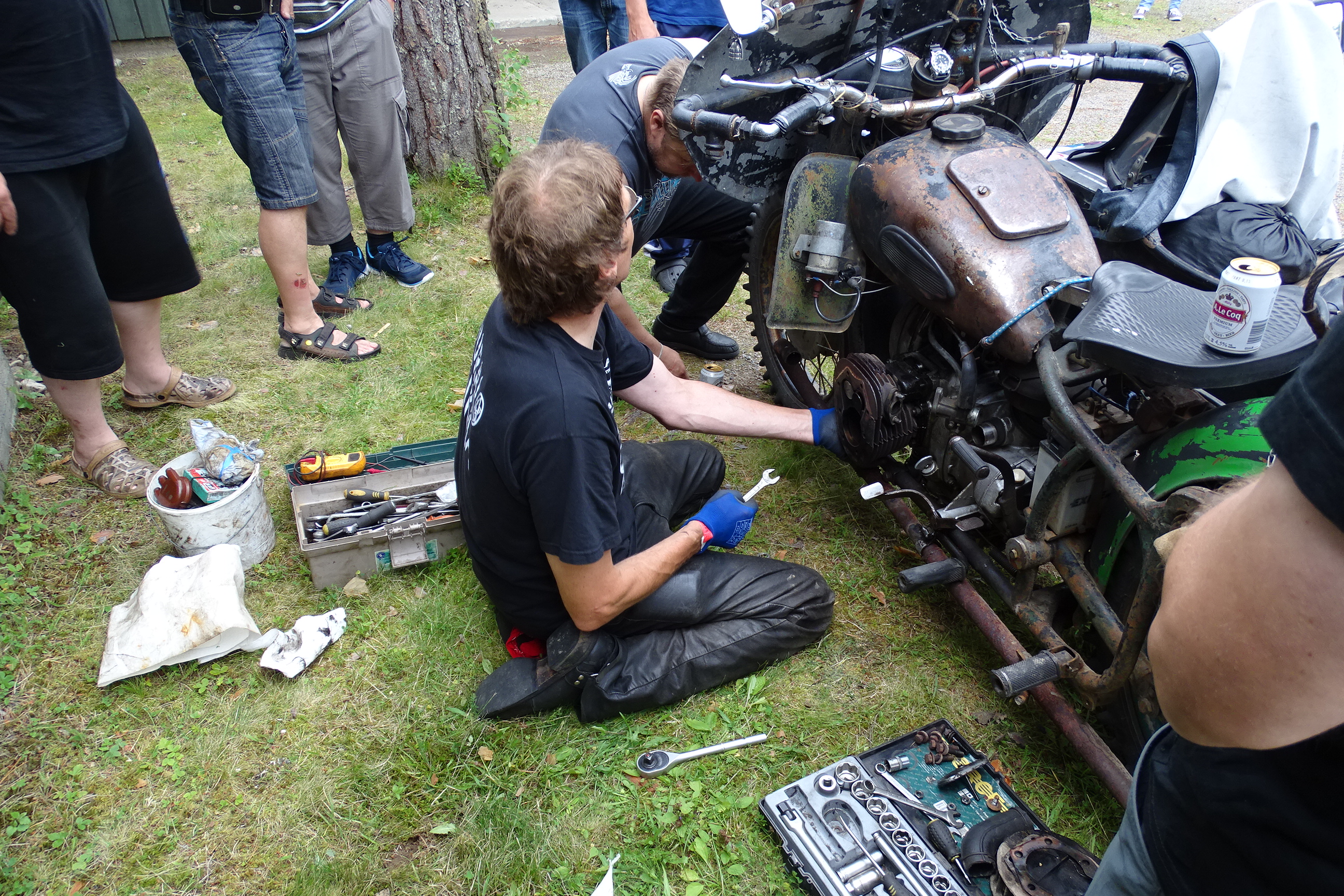

Ralliin tulomatkalla Tatjaana alako kilistä ja kalista erittäin voimakkaasti, vasemmalla pytyllä, selekiästi voimat väheni ku ääni lissäänty. Kalina kilinä kuitenki muutaman kymmenen kilometrin matkalla vaimeni, mutta voimat ei pallautunu entiselleen. Ajelttiin perille Summasaarreen, kun kuitenki matkanteko onnistu, vaikka ylämäkkiin täyty tarijota kolmosta.
Aattelin että männästä tais rengas katketa ja käytinki het pe iltana mäntää näkösällä, josta toimituksesta keliju m63 n kuva.
Renkaat oli männässä täysin terveet, tapin lukkorenkaat paikoillaan, kannessa ja männän päässä ei näkyny koloja, mutta sylinterin säinämissä oli runsaasti uria ylös alas suunnassa, syytä moiseen ei ollu näkösällä. Ystävällisiä neuvonantajia vaurion syystä, ehti käyä paikalla jossain määrin ja eräs selitys jäi mieleen ylimmäksi ja on sielä vieläki : noki möllykkä lähteny liikkeelle kannesta tai ihan sylinterin ylälaijasta.
Eipä tullu hoonia matkaan joten, osaset takasi paikolleen semmossaan ja lauantaina parraati sekä sunnuntaina kotimatka taittu puolikuntosenaki. Paihti että kotimatkalla meni kolome kannentiivistettä sen vuoksi tojennäkösesti, että kannenpultit jo niin venyksissä, ettei ollu vara kiristää riittävän tiukalle. ( alumiinitiivisteitä )

ottomatti kirjoitti:Paihti että kotimatkalla meni kolome kannentiivistettä sen vuoksi tojennäkösesti, että kannenpultit jo niin venyksissä, ettei ollu vara kiristää riittävän tiukalle. ( alumiinitiivisteitä )
Mulla on lättäpäässä tollaset kuusiokolokantaiset mustat 12.2 -pultit. Eivät ihan heti veny eikä väsy näillä momenteilla. Ihan kiva lisä vielä, etteivät myöskään vaadi erikoisavainta avaamiseen/kiristykseen.

Kootteri, mihinkäs momenttiin oot ko. pultit vetänyt?

Hirsiki kirjoitti:Kootteri, mihinkäs momenttiin oot ko. pultit vetänyt?
T: Kimmo H
Moi, kannet on nyt kiristettynä 60Nm momenttiin ja välissä on tollanen ~0,45 kuparitiiviste.
Koneen staattinen puristus on ~6.4:1. Pyttyjen tasot on oiottu, mutta nuo kannet tais täyttöhitsauksen ja hionnan aikana vähän uudelleenmuotoutua. Koneistamo mistä kysyin tollasella "pahkalla" varustetun kannen oiontaa sanoivat ettei heillä ole oikein konetta millä tuon tekis. No päätin kuitenkin testata noita kansia ja vähän ne oli muutaman testilenkin aikana vuotanut. Otin kannet auki ja viimeistelin nuo kannentiivisteiden työstöjäljet (pultinreiät oli lyöty vähän väljillä työkaluilla) muovivasaralla, neulaviiloilla ja hiomapapereilla. Lopuks vedin ohuelti Hylomaria tiivistepintoihin ja sitten muutamalla kiristysstepillä 60Nm momenttiin. Nyt ei ole enää näkynyt mitään merkkejä vuotamisesta.
Jos pytyt ja kannet on suorat niin kannattaa vetää ihan vakiomomentteihin. Ylikiristää ei siis kannata jos ei ole selkeää tarvetta. Pytyistä ei ole mitään tietoa paljonko esim muuttavat muotoaan kiristyksessä. Kovat kuusiokolopultit on siitä hyvät, että ei vaan tarvi olla niin kovin huolissaan noista itse pulteista. Tollasen 10mm 12-kovuuksisen pultin max momentit pyörii käsittääkseni jossain 90Nm nurkilla.
