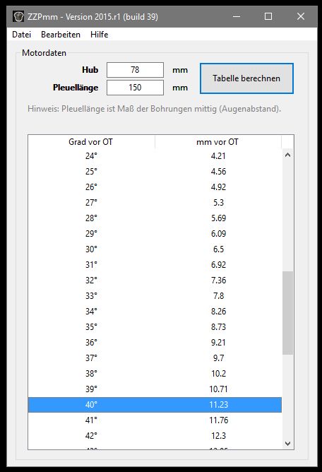

Ripa kirjoitti:Joku vois laskea paljonko mäntä laskeutuu 5 asteen matkalla.
Näyttäis olevan 0,19 mm
http://metriccustom.de/doku.php?id=umrechnung_zzp (löytyy myös laskentaohjelma WIndowsille)

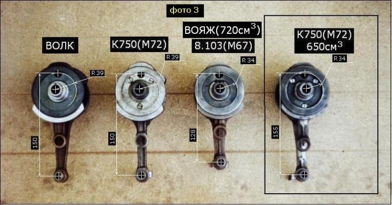

Iskustahan tulee r=78
vauhtipyörä r=112,5
5 astetta vauhtipyörän kehällä muistaakseni 9,81mm

Ajatusvirhe siinä että vauhtipyörän koko ei merkitse mitään. Kiertokangen pituus tarvitaan noissa laskuissa.

Annoin vaan noita mittoja, mitä oli tiedossa, kiertokankihan on muistaakseni 155mm keskeltä keskelle. Ne pienet ympyräkaaret voi mielestäni laskea suorina, vaikutus vähäinen.

Näin se menee...
Kammen säde
Kammen säde

eipä tuo muistikaan aina pelaa... siis 150mm....

Se 5 asteen ero ykk:ssa ei ole tosiaankaan paljoa männän liikkeenä, mutta ero männän liikkeessä suurenee, kun se 5 astetta lisätään siihen 35 asteen sytytysennakkoon, vai kuinka?
Laskutaitoiset kai sen pian laskee, paljonko männän liikkeessä on eroa milleinä, jos kulma on 35 astetta tai 40 astetta? Tai 30 ja 35 astetta.

Paljoks on?
astekulma / pytyn matka

n.2,5mm tuon Uskilan taulukon mukaan tekee se 5 asteen ero siellä sytytysalueella, eli siellä se ero alkaa jo enemmän näkymään. Tuokaan ei ole ongelma tässä ko. tapauksessa, kun katkoja on nyt modattu toimittamaan kipinä molempiin pyttyihin samalla ennakolla siitä todellisesta YKK:sta.
