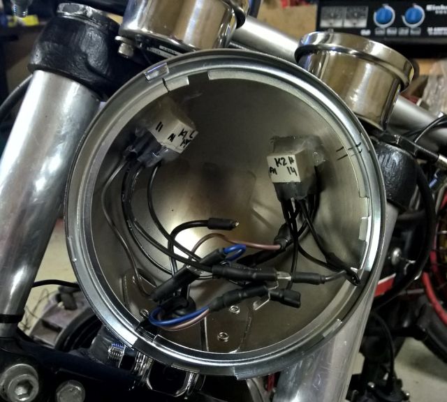

Mulla releillä kaikki, virtalukko vaan ohjaa ohjausjännitteitä, ei pala kärjet, eikä sula lukko. Valojen releetkin lampunkuupan sisällä, ja kiina ledipolttimokin mahtui ropelleineen.

TimoS kirjoitti:Mulla releillä kaikki, virtalukko vaan ohjaa ohjausjännitteitä, ei pala kärjet, eikä sula lukko. Valojen releetkin lampunkuupan sisällä, ja kiina ledipolttimokin mahtui ropelleineen.
Oisko heittää tyyppitietoja tuosta lampusta/ostopaikasta? AliExpressin monet kaupat kun antaa esim jännitetiedot vähän sinnepäin eikä lampuista juuri ole takeita mitenkä ylipäätään toimii 6v systeemissä.
Ohessa oma Biltemalainen valoviritys vielä vähän keskeneräisenä. Kyseessä siis kaksi relettä single-kärjillä. Puolikkaat kytkeytyy, kun kytkee valot katkaisijasta ja pitkät ei vetäneenä. Pitkien releen vetäessä pitkät syttyy ja puolikkaat sammuu. Ko releet on Partcosta hommattuja tollasia 5V / 10 A piirikorttireleitä, ja fyysiseltä mitoiltaan 12mm*15mm*21mm. Juotin piuhat kiinni ja kuumaliimasin johdot tukemaan toisiaan. Lopuksi vielä kuumaliimalla koko keksintö tuonne lampun kuuppaan kiinni.
Releiden kelat sähköistettyjä koko ajan (jos mopon päävalokatkaisin päällä) ja vedätetään maihin hantaakin valokatkaisijan kautta. Ko releiden max. kelajännite 7.5V, eli ei välttämättä kestä mekaanisen säätäjän heiluntaa/ylijännitteitä. Itse laitoin kelojen syöttöön vielä diodin sarjaan tiputtamaan ohjausjännitettä, joten nyt pitäis jännitteen suhteen olla turvallisella toiminta-alueella.
