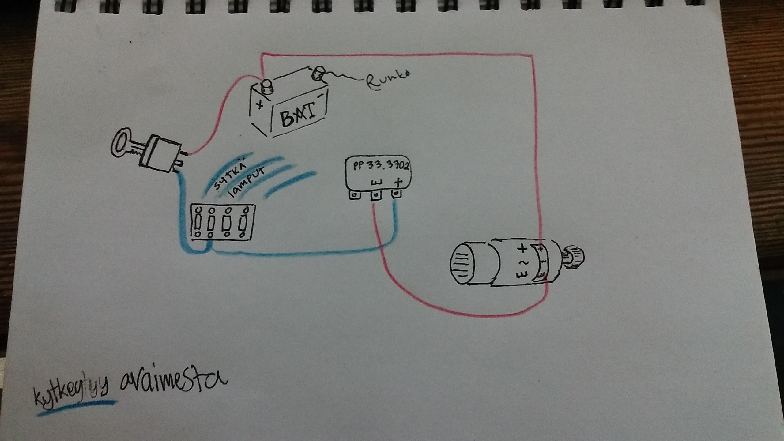

Tässä oon nyt niputellut pikkuhiljaa tuota keksintöä. Mulla on tallennettuna muistaakseni sasun tekemä simppeli sähkökytkentä kaavio mutta kun siinäkin on monta muuttujaa verrattuna mun mopediin. Mennäänkö tällaisella ratkaisulla kovasti metsään?
Tossa mun keksinnössä sähköt kulkee identtisesti sillä poikkeuksella että virtalukon jälkeen on kaikille sulake.

Kävin ihmettelemässä ja totesin että mennään metsään. On ollut ennen auton laturi ja nyt tuli alkuperäinen ja elektroninen säädin.Pitää jatkaa ihmettelyä

onko tuo nyt oikein latauksen osalta?

Laita vaan nuo + säätimen ,laturin+ ja akun +samaan , älä kierrä virtalukon eikä sulakerasian kautta..se ei kestä. päävirtakytkin(20--30A kestoltaan) akun - /runko, josta katkeaa kaikki kisu järjestelmästä. Virtalukko ohjaa vaan kulutusta.

Mä en nyt enää tiedä mistä toi pp. Ilmesty tohon tuherrettuun säätimeen. Rautalangan vääntö jatkuu. Ollaanko nyt ees lähellä?

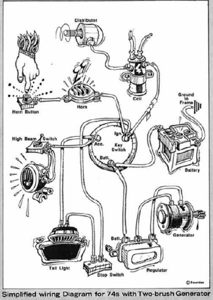

Se kuva mitä ensin tuijottelin oli tämä.

Lähetetty: 21.06.2016 22:52
No tuolla se ainakin pelaa..
