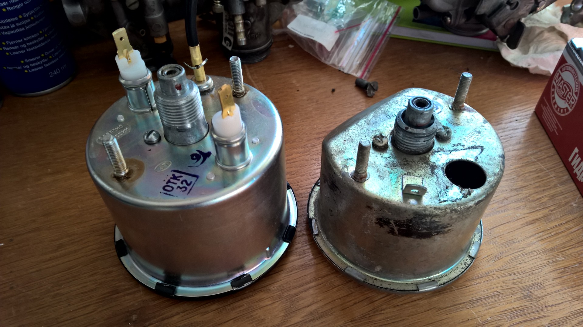

Otin kokeeksi yhden aidon IMZ mittarin testiin. On tdn jo kourassa loppuviikolla. Hintakin voi olla iha kohtuullinen. Mutta viiste näitä taitaa puuttua, eli ei sovi vanhaan lamppuun.

kalkkuna kirjoitti:Otin kokeeksi yhden aidon IMZ mittarin testiin. On tdn jo kourassa loppuviikolla. Hintakin voi olla iha kohtuullinen. Mutta viiste näitä taitaa puuttua, eli ei sovi vanhaan lamppuun.
Laita Sasu kuvaa ja päämittoja kun sellaisen käsiin saat..kiinnostaa minuakin ..jos vaikka saisi wanhaan viistettyyn kuoreen naitettua ellei ole jo valmiiksi sopivan lyhyt...

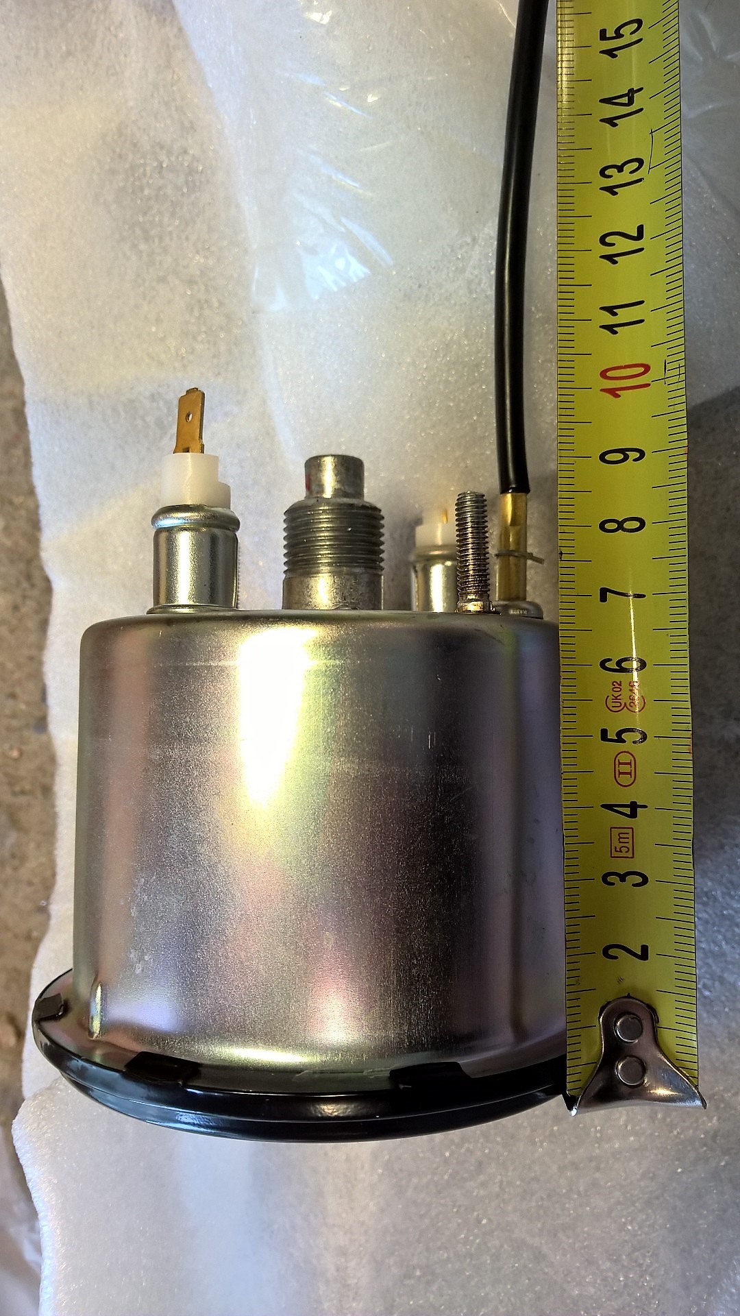

Oli 2016 plommilla ja OTK leimalla
Pituutta 7cm ja sitte nuo nysät päälle.
Vaikuttas normaali höyrykeräimelle?

asennusreikään Dia. 60??vai....
Re: Hyvä nopeusmittari..
Lähetetty: 04.09.2017 13:06
Kyllä se uus IMZ on 85mm ja vanha KMZ 80mm asennusreikään.
