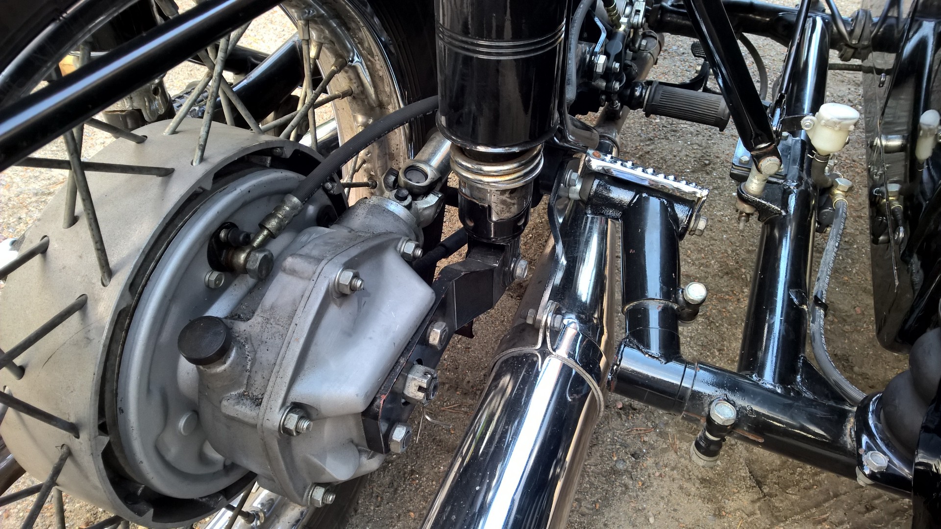

kalkkuna kirjoitti:Retrossa ei ollu takana jarruja. Jumittuneet jarrusyliterit ku käytti auki ja putsaili paikat niin sai jotenki toimimaan. Ilmaus on aina yhtä mukavaa...
Nestejarru
Nestejarru
Nyt ei navat kuumene, mutta ollaan iha siinä rajalla. Polkemalla saa molemmat pyörät jarruttamaan, sen mitä ny ne jarruttaa. Vaunun jarru vänkää ojan puolelle ja pehmee teleskooppi keula niiaa syvään, jolloin lähdetään vasemmalle. Yhteisvaikutuksena rottelo menee kuitenki suoraan ku tekee maksimijarrutuksen.
On nää ollu viheliäs kokeilu tehtaalta aikonaan. Ei ihme ku jäi puoleen vuoden mittaseksi.
Ovat ihan Irbitissä ite kokeilleet...
Ps lainasin viestin toisesta ketjusta
