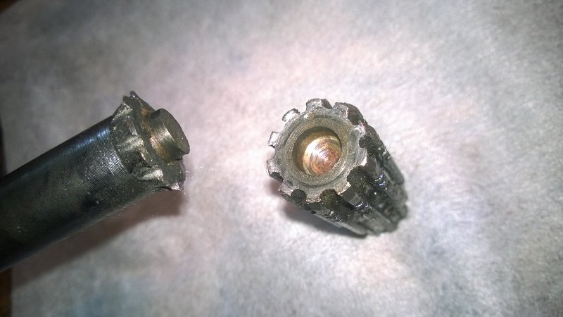

Kait otit hajonneesta kardaanista kuvia? .ja kyllä täällä on edelleenkin tyhjiä sänkyjä
Re: 37. Itäpyöräralli 18. - 20.5.2018 Kaustinen
En ottanut , mutta tässä uskillan kuvassa on ihan samanlainen äksidentti...tässä taas tullaan siihen toiseen asiaan..Älä korjaa ehjää mopoa!! mulla oli kestänyt se wanha lyhennetty uralin kardaani n. 20.000 km, kaikki norjan jonkat ja muut huimapäiset rälläilyt eikä siinä ollut vikaa,,niin minä ääliö vaihdoin toisen kardaanin varoiksi kun oli jo sen verta ajettu tuo vanha...no tuolla uudella ei sitten montaa sataa ajettukaan ...no nyt mä hitsaan sen varalle konttiin ja tein yhden uuden hyvän lisää...
Lähinnä että katkesko justiinsa samasta kohden kun uskilalla jos katkes niin sehän kannattais uusista aina hitsata tuo kohta jo etukäteen vahvemmaksi
Ei katkennut vaan tämä paska oli tyssätty juuri tuon ohuemman ja isomman (poorioaN) muutoskohtaan..jolloin se liitosseinämä oli vielä tuota kuvaa ohuempi. Sen voisi kyllä aina varoiksi hitsata, mutta pitää tehdä hieman pitemmältä alueelta , kun tuo liitoksen kohta näyttää vaihtelevan.

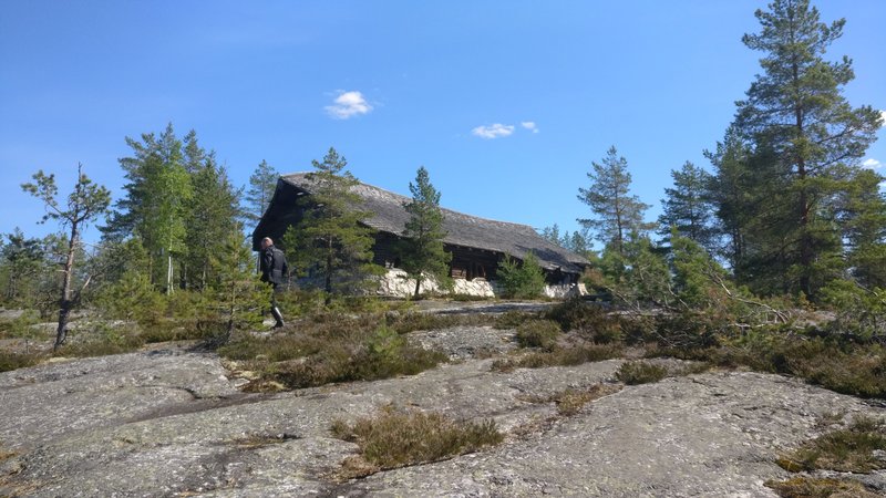

Noin tuli Itäpyöräralli käytyä ohessa muutama kuva kierto ajelusta mopot unohdin kuvata :lol:
Viestit: 4349
Väkee ei ollu tungokseksi saakka, mutta kivaa oli.
Kiertoajelun pääkohde oli Puhkion kallion syjäisellä sivulla hiljalleen raunioituva mystinen Pauanne.
Teltassaki saunottiin josta lisää joku toinen kerta.

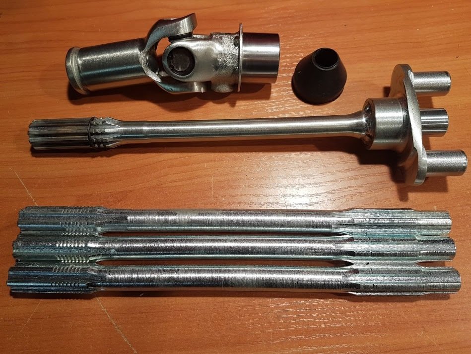

Tommosia tuli varastolle viimeviikolla...
Tässä kehitys menee eteenpäin menemällä taaksepäin, eli tuohan on tavan nepparin kardaanin kopio...taisi olla vielä niin että niin samoilla mitoilla että nepparin nivel ja vispilä sopi tuohon kardaaniin...muistelen :lol:

Minkäs hintanen tommoinen ristikkonivel on?

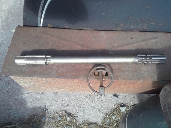

Viime kesänä Imatralla Roikka rallissa tuli tehtyä kaupat Matin kans kartaanista, murrosnivelki olis kiinnostanu, muttei ollu myytävänä. Huh huh, arvoitus on, olisko nyt Tatjaanan vaunussa varakartaanina kulukeva akseli tuonu Matin pyörineen Kaustiselle.
Tulipahan heti mieleen ku luin kohtaa että " mukana kaikkee muuta paitsi kardaania ". Aikapa tuon näyttää onko mitenkä pitkäikänen, ku en oo pyörittäny muutaku kourissani :)
Varakartaani
Varakartaani

..no voin sanoo varmuudella ..että piitkään kestää kourissa pyöritellä...
