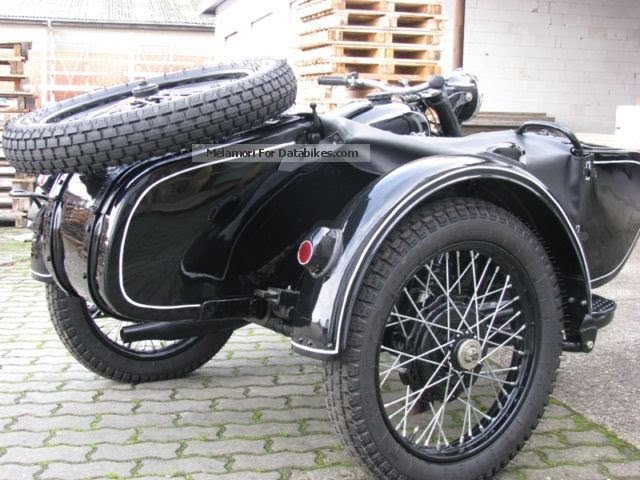

Tuo takavalo voipi olla vaikea löytää. Se takavalohan on samanlainen kuin pyörän takavalo. Ne valot on 50 vuotta vanhaa muovia, eli hauraita kuin lasi.
Minä koitan tonkia paikkoja jos löytyisi jonkunlainen. Jos ei muuta, niin voin lainata takalyhtyä katsastuksen ajaksi! ;-)

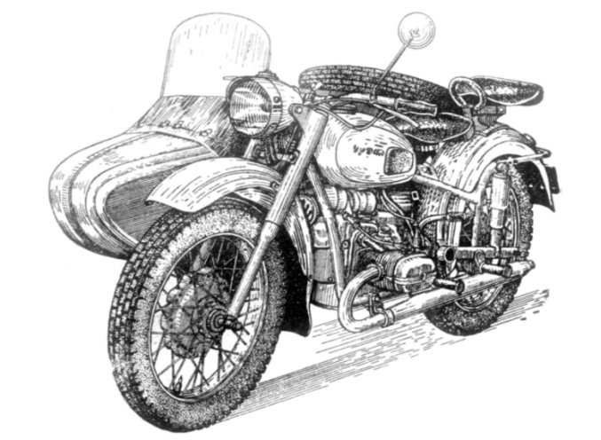

Onko sinun pyöräsi suunnilleen oheisen kuvan pyörän näköinen? Maalatuilla vai kromatuilla vanteilla?

Todella samannäköinen muutamilla poikkeuksilla, etuvalon kehys on tasainen ilman "lippaa" ja pyörän takavalona on ilmeisesti jo alunperin K-750 tyyppinen takavalo missä pyöreä linssi ja sen yläpuolella semmoinen kolmesakarainen linssi. Sivuvaunussa pitäisi olla semmoinen pienempi IC/Jawa tyyppinen takavalo. Maalatuilla vanteilla, pyörä ei ole vientimallia, haettu Venäjältä muistaakseni 2000-luvun alussa.

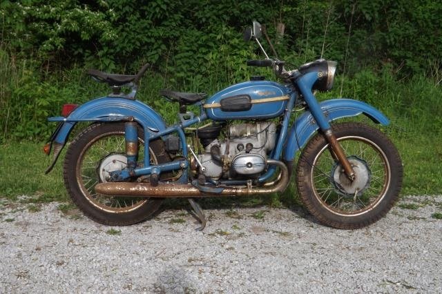

Tässä kuva nykykunnosta, sivari irrallaan ja osina. Toistaiseksi paikallaan pakkilaatikko uudemmasta Uralista.

No niin ..eikös tässä nyt ole se tuikiharvinainen early M-63 jonka rungon takahäkki tuossa mun vwk:ssa on ..tästähän on aikaisemminkin jauhettu, ja ero on juuri tuolla takahäkin muodoissa,,eli ensimmäinen swingimalli plungerin jälkeen...en tiedä kuuluuko tuo tankki+etulokari olla tuollainen. ,mutta se ei ole mun asia...Jotain tuon takalokasuojan tukiraudassa on myös poikkeavaa tai omantakeista...

MATTI kirjoitti: 03.05.2018 16:20 No niin ..eikös tässä nyt ole se tuikiharvinainen early M-63 jonka rungon takahäkki tuossa mun vwk:ssa on ..tästähän on aikaisemminkin jauhettu, ja ero on juuri tuolla takahäkin muodoissa,,eli ensimmäinen swingimalli plungerin jälkeen...en tiedä kuuluuko tuo tankki+etulokari olla tuollainen. ,mutta se ei ole mun asia...Jotain tuon takalokasuojan tukiraudassa on myös poikkeavaa tai omantakeista...
Ainakin tuo ensimmäisen kuvan pyörä on M-62 eikä M-63

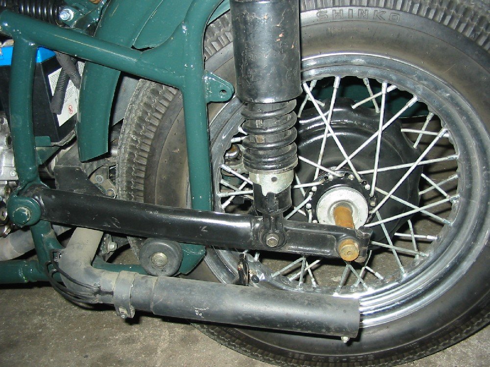

Löytyi tommonen rungon kuva, mutta siinäkin puhuttiin Ural-2 rungosta...
Ps näyttäisi olevan vääntösauva ja kumivaimennus lullaan

Ural 3 runko...
Ps vaunussa swingi ja kumivaimennus lullaan
