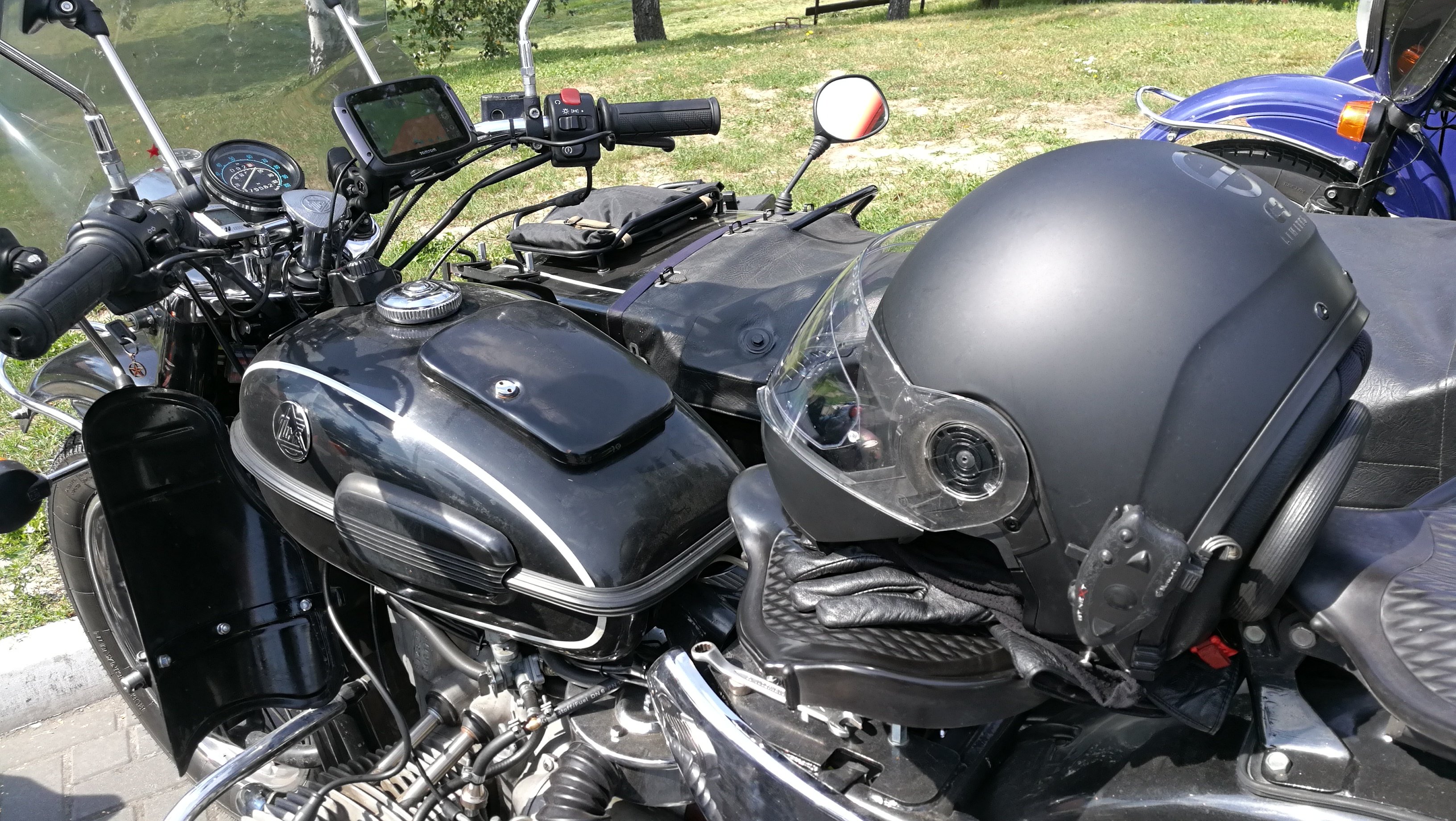

Mikä olisikäytännön kokemuksella hyvä, kunnolla toimiva, luotettava ja helppokäyttönen tsydemi
esim
kypäräpuhelin + yhteys huoltoautoon (rouva)
Kypäränä on Dieselin Highjack avokypärä
eli
onko kypärään "liimattava saippuarasia" käytännössä se ainut vaihtoehto ?
...tosin ei kai sitä tartte liimata ite kypärään, jos ei sovi kypärän malliin tai tyyliin
ja sitten millainen laite huoltoautoon... samanlainenko?
..ja kun ei viittis ostaa ensin halpaa systeemiä ja sitten heti perään hyvää erikseen :)

Tollasella vanhalla sota Dneprillä nurkka-ajossa ei ne mp3 musiikiominaisuudet ja FM radion korkeiden ja matalien taajuuksien puhdas toisto
ole se tärkein pointti.
Sitä kait luonnostaan tarkkailee mieluummin kuuluuko tekniikasta mitään ylimääräistä kolinaa ja kilinää, pysyykö huoltoauto mukana ja sen semmosta
