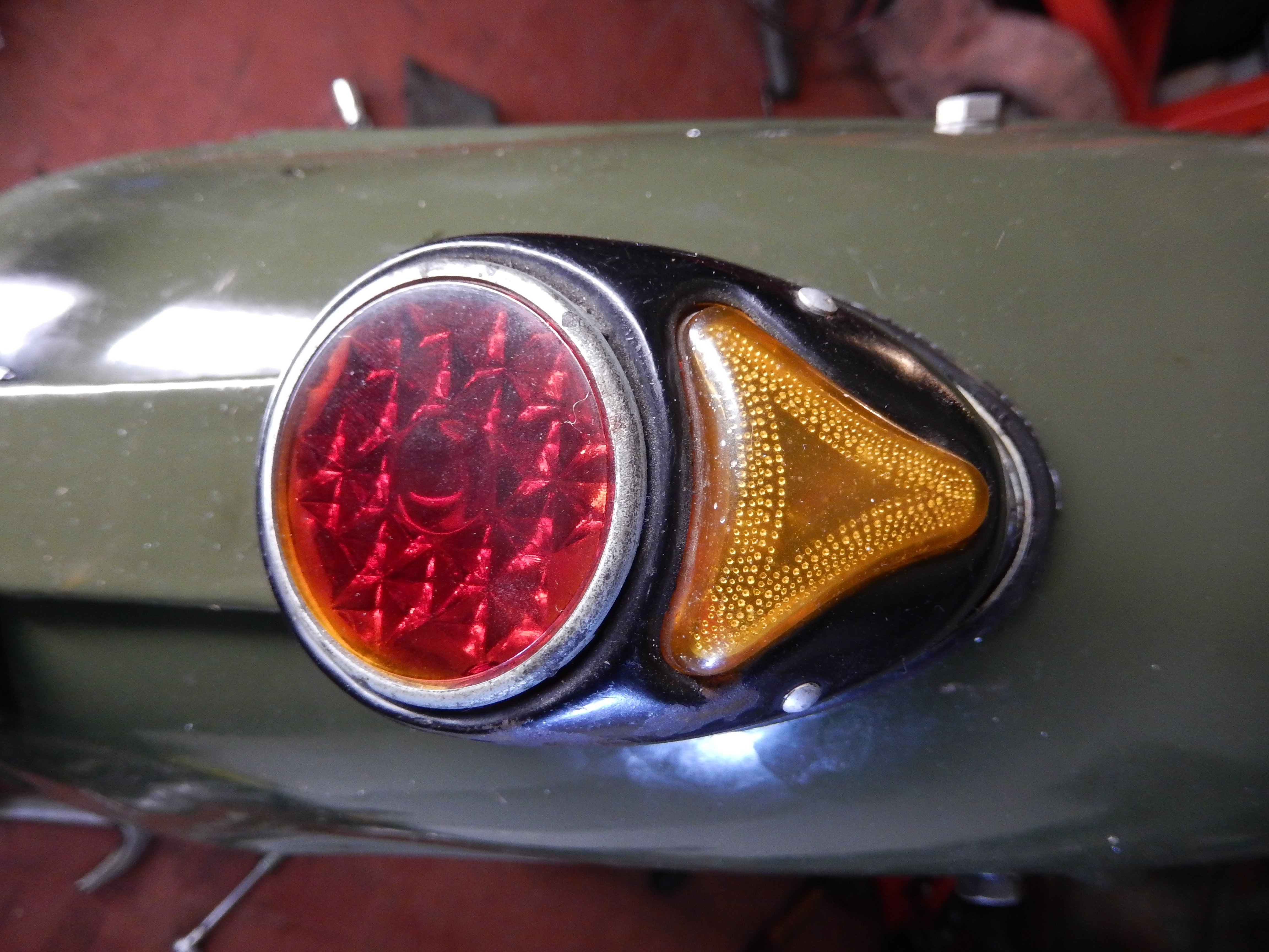

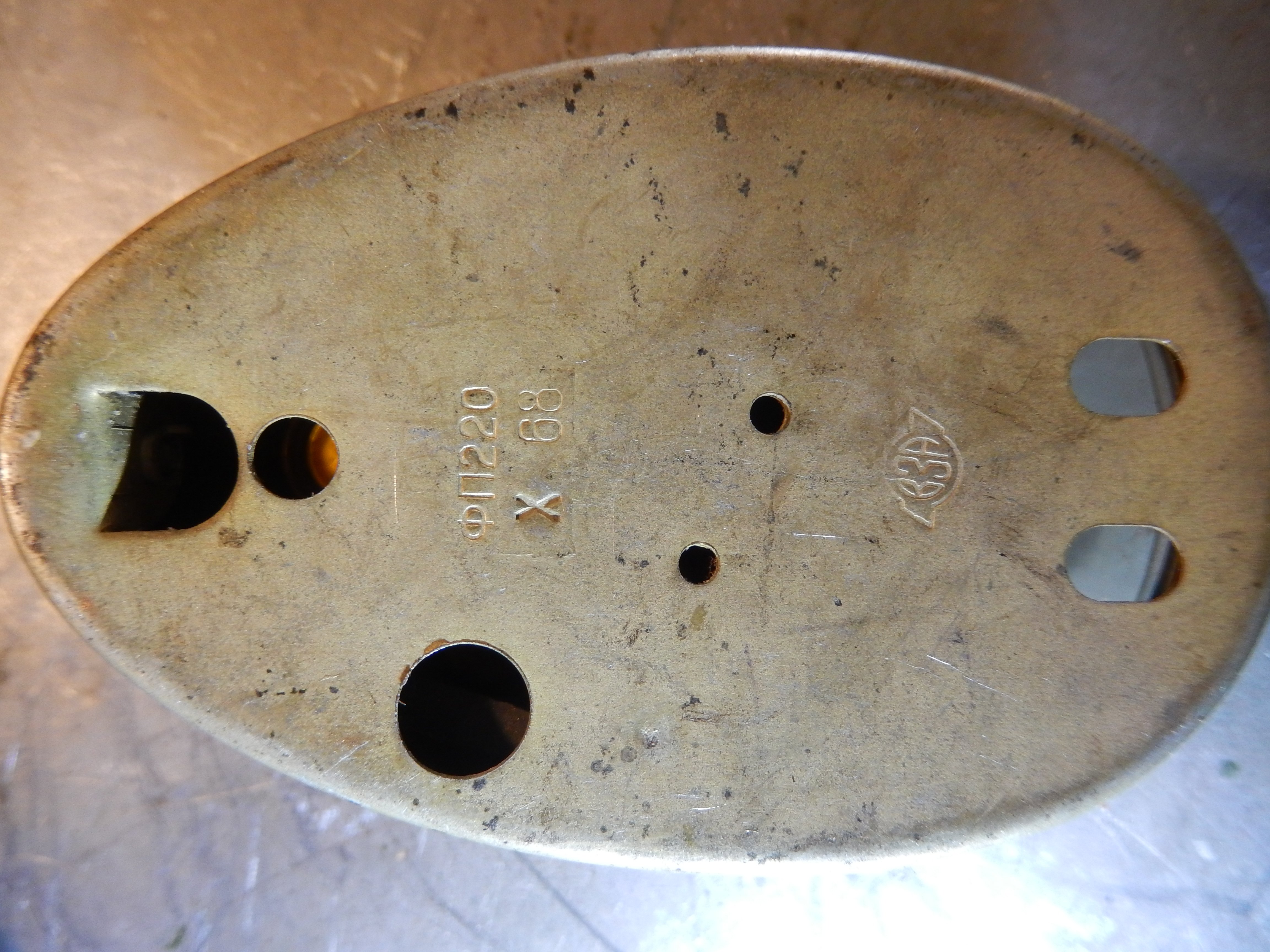

Olen hankkinut Dnepr MW750 -sivuvaunumoottoripyörääni takavalot !
Huolimatta teknisesti onnistuneesta ostotapahtumasta, niin mieltäni arveluttaa perävalojen autenttisuus.
Olenko siis joutunut kansainvälisen varaosahuijjariliigan tai tuoteväärentäjien tai rahaa pesevän mafiosoringin uhriksi?
Onko minua sittenkin huijattu ja petetty pahemman kerran ?
t.nimimerki: Tunnollinen ja vastuullinen ostaja
siis
kysymys 1
Onko nämä jotensakin oudot, kun tuo kolmio on keltainen ?
Molemmissa se on samanvärinen eli keltainen.
Mistä mallista se on jos se on ollut tämän värinen alunperinkin
kysymys 2
Ymmärsinkö oikein, että kolmio on jarrulle, eli hyvä olisi olla sen punainen kuitenkin ?
Saako se yleensä olla keltainen vai onko hommattava uusi punainen kolmio tilalle
kysymys 3
Mikä 6 V poltin on suositeltava, että - tuota - noin- niinku ....hyvä ja näkyvä käytännössä?

Re: Dneprin ja Uralin alkuperäiset takavalot
Jotenkin muistelen että Marttilan Mikalla (Uralvox) olisi noita punaisia takavalon"tassuja" varastossa. Minullakin oli , mutta taitaa olla jo loppu,pitää tarkistaa...
Keltainen oli punanen uutena ja aika on tän kullittanu. Kyseessä on aito NOS osa. Monesti nämä pitkään varastoissa pyörineet on jo valkattu 8 kertaa hyviin ja huonoihin. Jäljellä olevissa jämissä on sitten jotain ominaisuuksia jotka paljastuvat vasta tavaran saapuessa ulkomailta. Palautus ei onnistu tai maksaa enemmän ku osa itessään.
Aja menemään vaan ja vaihda tuo "keltanen" linssiosa tuoreempaan jos vastaan tulee. Kevannee museoon kun on alkuperäinen. Niitä linssejä on ollu erikseen myynnissä. Taka ja jarruvalo tulee ton kautta, iso pyöree osa on kissansilmää. Alla on kilpivalolle aukko.
Joo... leikki sikseen
Olen saanut kyseiseltä myyjältä tavaraa aina niinku olen tilannutkin
ja kerran hän on palauttanut pyytämättä liiat rahatkin, kun olen maksanut liikaa postikuluja.
Oma vika kun ostin ihan tarkoituksella nämä, lisäksi hyvien ja tarkkojen kuvien perusteella
ajattelin että se olisi siihen kuuluva väri, mutta saattaa se olla auringon polttamakin
Näyttää vaan niin hienolta lokasuojassa, mutta tosiaan jarruttaessa ja pimeällä ei ehkä ollut ihan välkyin idea !
Siksi kyselin polttimoistakin.
jarru ja muutenvaan-/rekisterikilvenvalo, mitä niihin suositellaan kokemuksen perusteella?
Motonetillä ei 6 volttisissa ollut oikein valikoimaa
Ulkomitoiltaan isokokoinen polttimon mollukka - ei hjuva ..ahdas mikä ahdas!
6V on harvasssa, paa 12V jos muuta ei löydy. Jää himmeksi, mutta lain henki siellä hohtaa.
Nää takavalot on nykyään harvinaiset. NOS kamana varsinki. Kiinalaiset tekee m72 valoa (hintakin reipas), mutta tätä mallia ei löydy enää helpolla.
Itse noita 6V-ledejä aloin testailla äMmääni, kun talousihmisen ajatusmaailman mukaan latauksen tehon noston sijaan on helpompi laskea kulutusta.
Ja kun pikkusen käyttää järkeä siinä, että ostaa tarpeeksi tehokkaan mallin, niin noihan on hehkupolttimoita parempiakin. Ei laske valo tyhjäkäynnillä, on värjättyjä kompensoimaan lasin väriä, ja näkyy liikenteessä.
https://www.classiccarleds.co.uk/collec ... tion/ba15s
Nonniin!
Nyt sitä on hommattu 6V ledipolttimoita.
...ja näin se vaan pikkirilli on nyt annettu Vanhalle Kehnolle.
Mutta siitä huolimati , kylläpä oli hyvä ostos ! ..ainakin ensivaikutelma on kiitettävä
Punainen jarrupoltin ja valkoinen takavalo/rekisterikilpeä varten.
Haalistunut, keltaiseksi muuttunut kolmio on nyt kirkkaan punainen jarrua painettaessa.
.....ja ne loistaa kuin olisi 12 voltin jännite! Ja istuupi takalamppuun paremmin kuin Motonetin perinteinen hehkupollukka.
Että, jos ei ole museum vehje, niin kaikki polttimot vaan uusiks.
