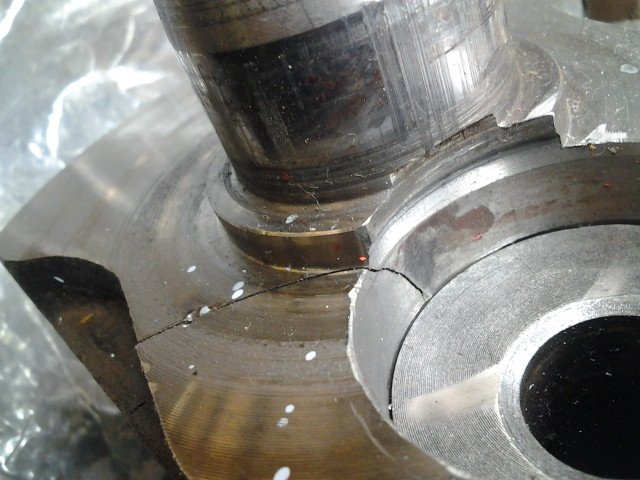

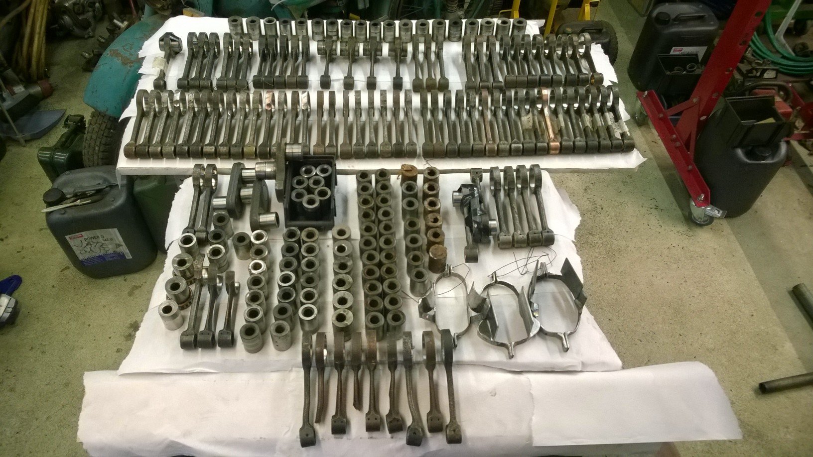

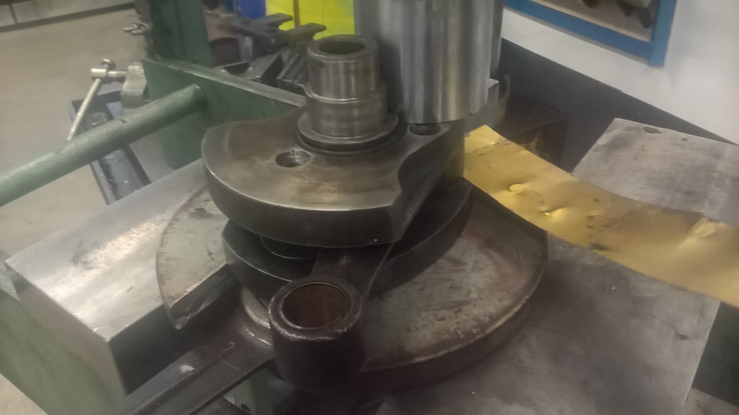

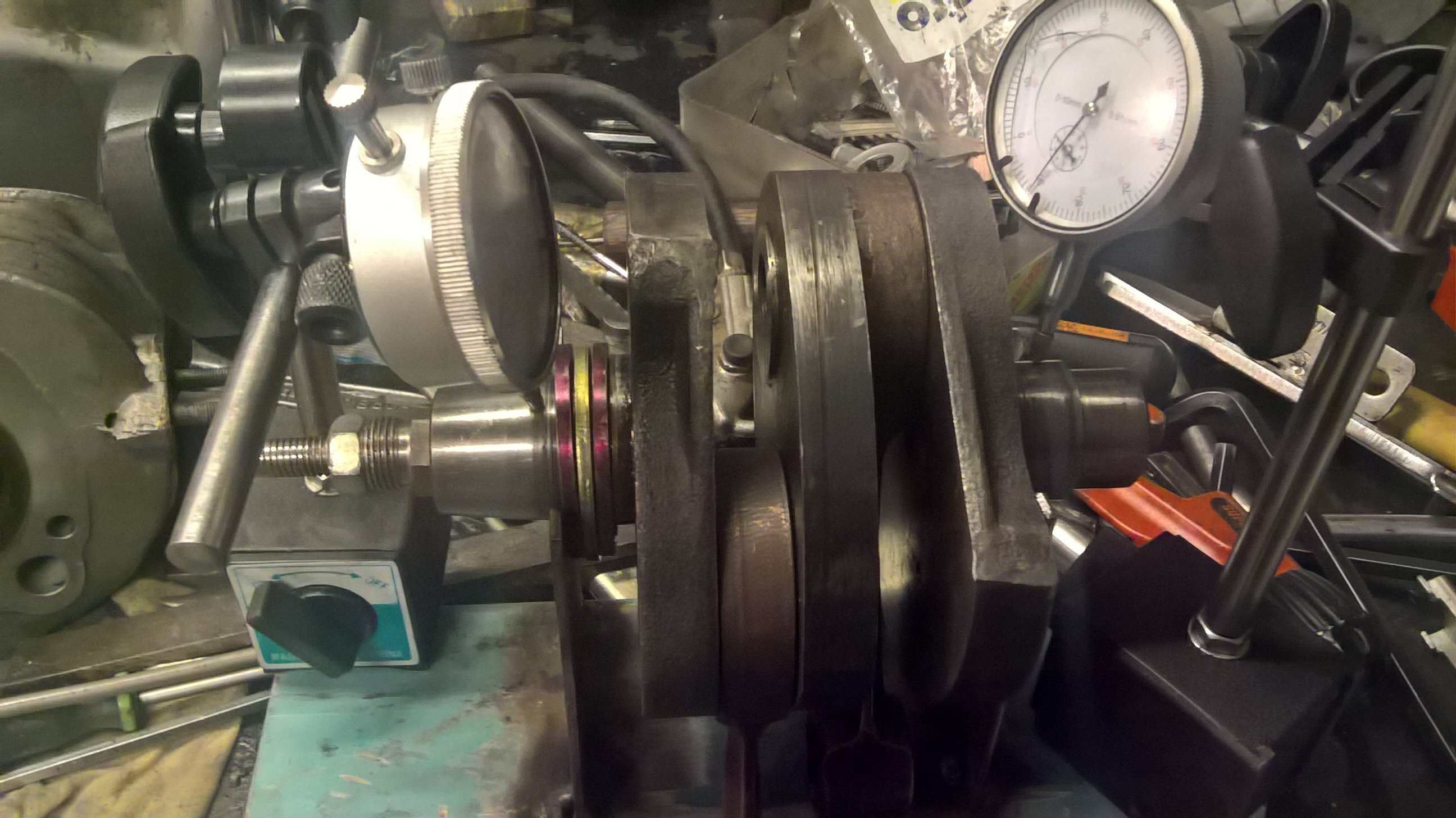

Piti oikein aloittaa uusi ketju, jotta ei tuu turhaa off-topicia noihin muihin ketjuihin. Tänne voi kirjoitella kaikenmaailman moottoriin huvikseen tehtyjä juttuja.
Joo aattelin sitten huvikseen tänään kasailla yhen kuuspätkän kampuran, laatikossa lojui hyvät osat ja uudet neulat ( osia useasta kampurasta,niistä sitten valkkailtu). Kyllä siitä sitten loppupelissä oli hupi kaukana, se meni ihan päin vittua. Kasaus meni hienosti. käytin kasausjiginä vanhaa Koon kasausjigiä ja laittelin vähän lisäsimmejä sivuille ( en viitiny käydä uutta jyrsimään, varmaan viimeinen kuuspätkän kampura minkä kasaan ). No sitten kellottelemaan. Ihmettelin suht suurta heittoa, Koon kampurat mitä olin tehnyt käyttäen jigiä olivat prässäyksen jälkeen melko hyviä, pikkuse koputtelua ja ok. Koputtelin kampuraa vähän sinnepäin ja aattelin siinä välissä tehdä sen iskun tarkastuksen (tappi kiinni ja mittaus, irti ja kääntö 180 astetta ja mittaus). Kiinnosti vaan mikä korrellaatio on heitolla ja iskun heitolla. Ei helvetti jotain pari milliä, en viitiny edes tarkemmin mitata. Koputtelin kampuran semmoseksi, että toisella puolella heitto oli jotain 0,02 ja toisella 0.015. Ja sitten taas mittaamaan iskua, ei helvetti, jotain 1,5 milliä. Sitten mittasin heiton vielä V-pukissa, suht samaa luokkaa. Sitte loppukin järki ja löin hanskat naulaan ja lähdin tuvan lämmitykseen (suora puulämmitys)
En kyllä tän kokemuksen jälkeen ihmettele yhtään niitä lukemiani juttuja ykk:n etsimisestä ja väitetyistä useiden asteiden heitoista. Kampurahan oli näennäisesti suht heitoton paitsi se isku. Ja sitä iskun heiton toleranssia en oo näiltä sivuilta löytäny, pitäny taas turvautu Mr Koottoviin. Itekkään ei jaksa oikein hahmotta mikä tommosen heiton vaikutus loppupelissä on. No paikoilleenhan tommosta paskaa ei voi laittaa, pitää purkaa ja tuumailla ja ottaa uusi startti. Epäilen että päätylimput on linjassa toisiinsa nähden ja keskilimppu viskaa?? Vai teinkö laskuvirheen simmeissä, pitää tuumailla.
Aika vähänhän näiltä sivuilta löytyy noita kampuran korjausdetaljeja.

Re: Kampuran korjaus

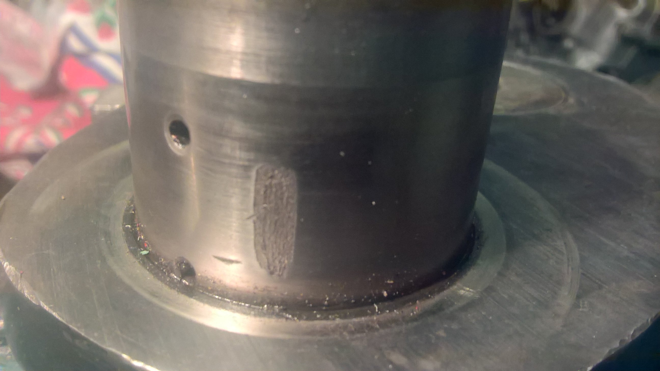

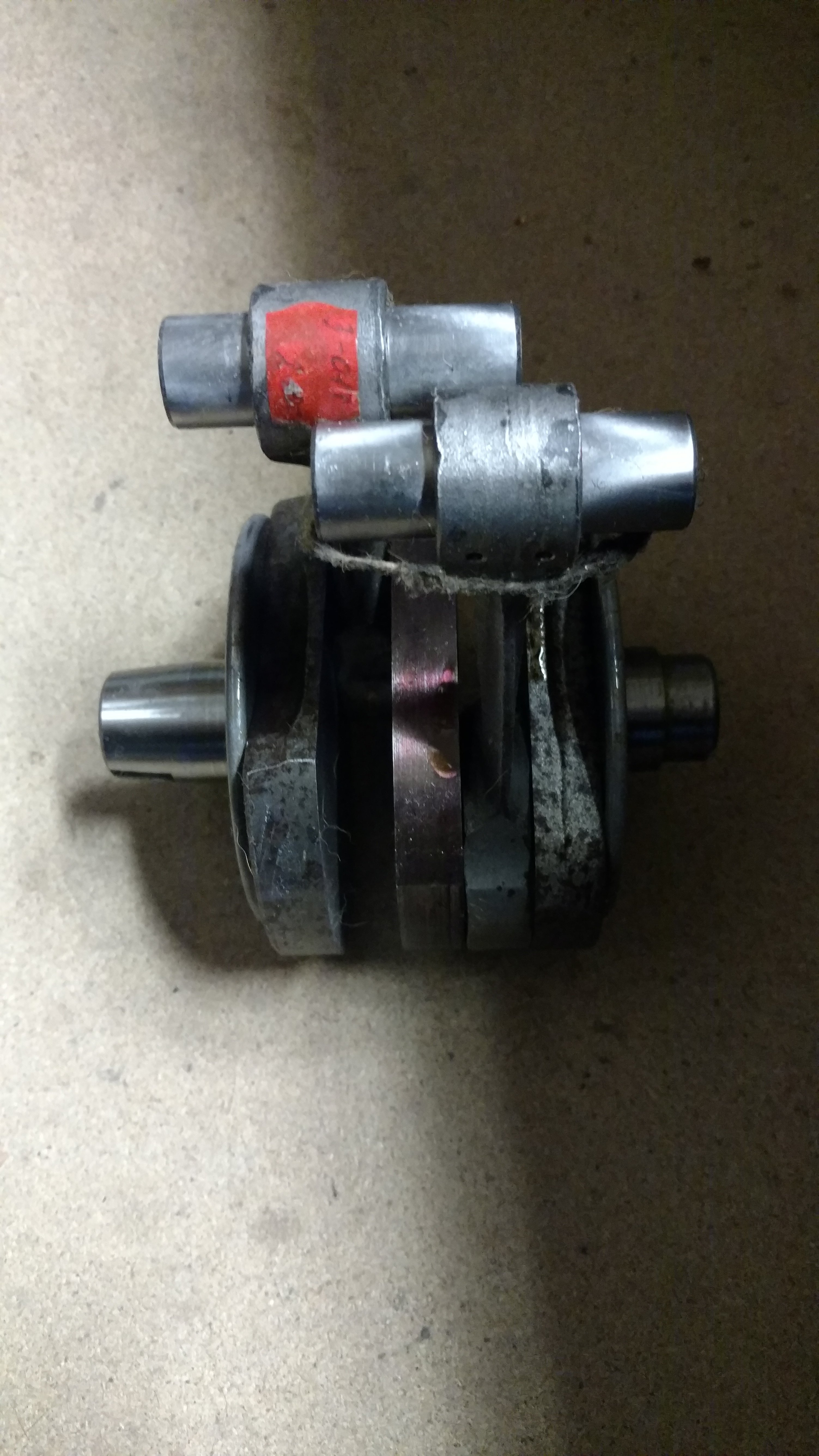

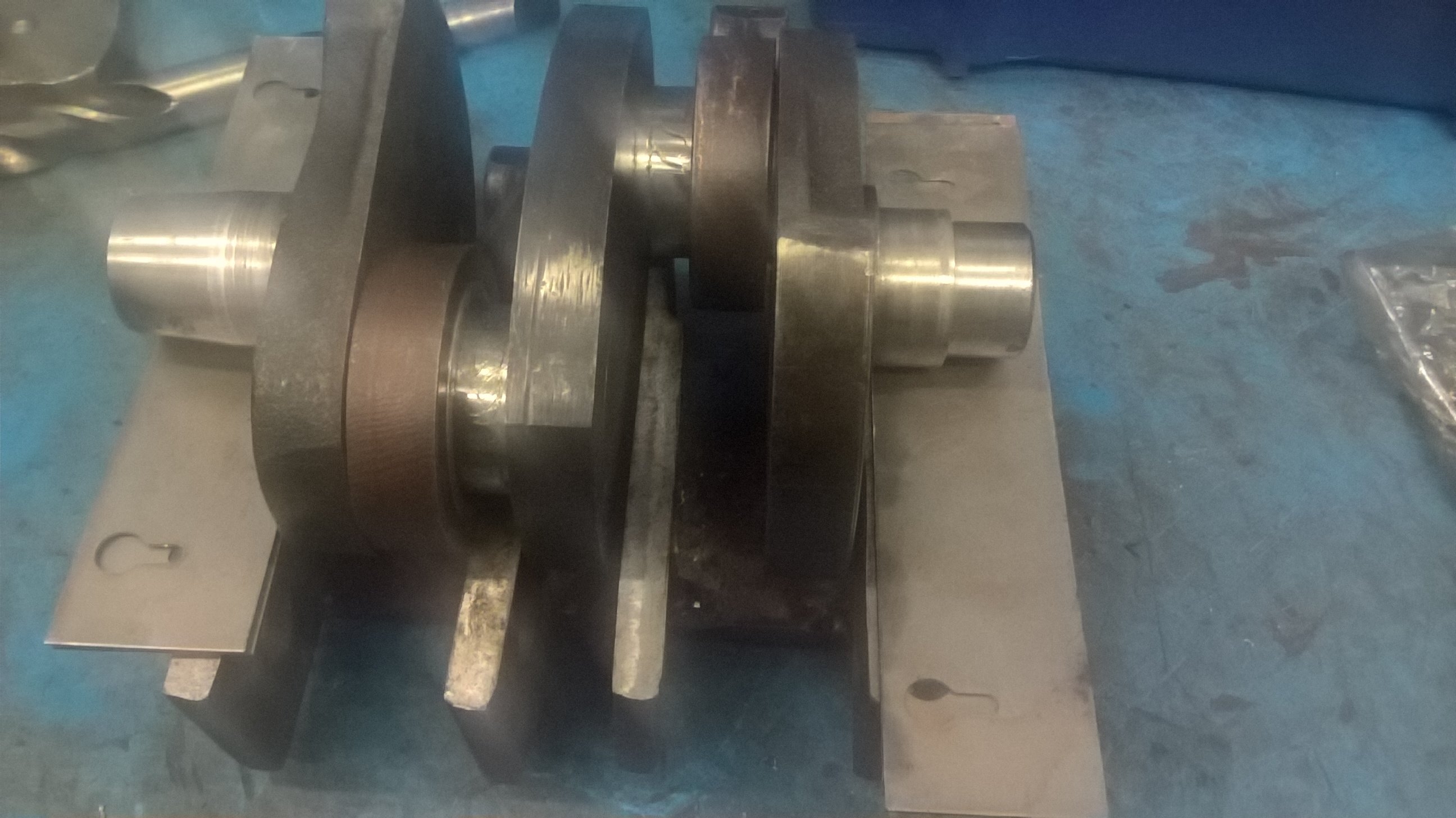

Joo muutin vähän tuota otsikkoa kun tuo hupipuoli näissä hommissa näkyy jäävän vähiin ja jos tänne tulis vaikka asiantuntijoiden näkemyksiä ko asiasta.
Periaatteesahan tuo mikä minulle kävi pitäis olla suht mahdotonta? Piti oikein kaivaa laskin aamukahvipöytään ja vähän laskeskella. Noin asteen heitto keskilimpussa tekee semmosen 0,008 mm eron tappien ja limpun reikien välille ( matkana siellä limpun kupeessa varmaan yli millin)..... jne, eli tuhanneosista tässä puhutaan.
No, osia monesta kampurasta, silläkin voi olla vaikutusta. Viisainta se on purkaa kuin käydä moikaroimaan kohdilleen. Jotenkin semmonen tunne, että oon kämmännyt sen jigin kanssa.

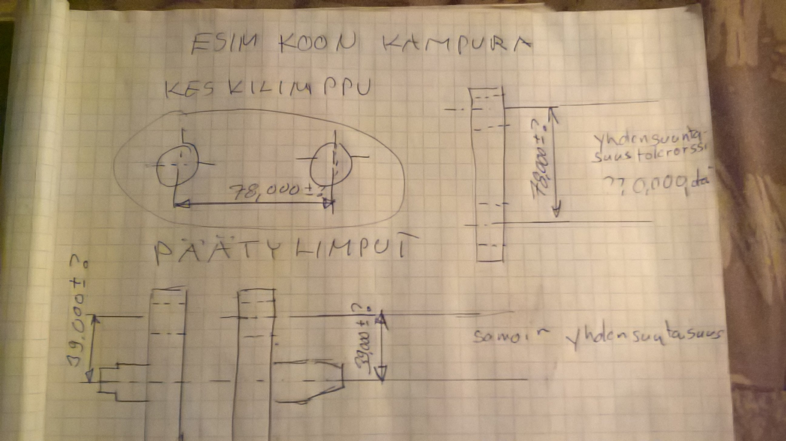

Kyllähän se mahdollista on saada kampuran päät saman linjaan ja silti kampura on kiero. Kuvassa ihan vähän liioittelua. Jos nuo tapit ei ole yhdensuuntaiset akselin kanssa, niin viturallaan on. Jos ne on yhdensuuntaiset, niin akseli on suora ja kulmaero 180 astetta silloin kun akselin päissä ei heittokellolla näy mitään heittoa. Edellyttäen tietysti, että keskimmäisen limpun reikien väli on tarkalleen tuplasti reunalimppujen akselin ja reiän välinen etäisyys.
- kiero.jpg (4.45 KiB) Katsottu 11049 kertaa

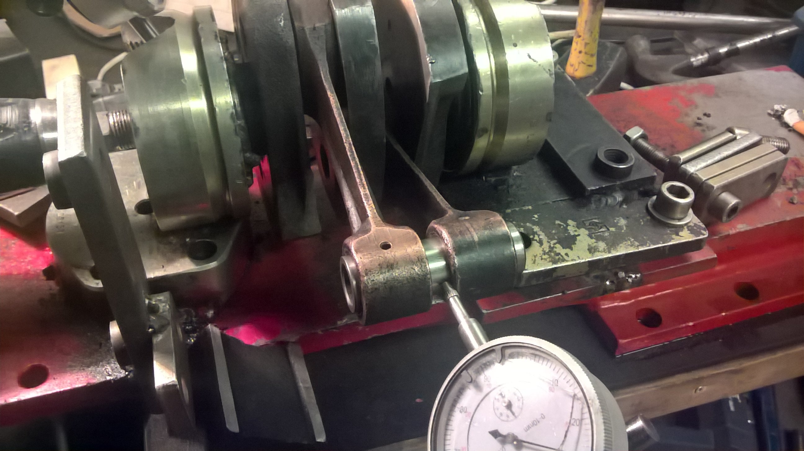

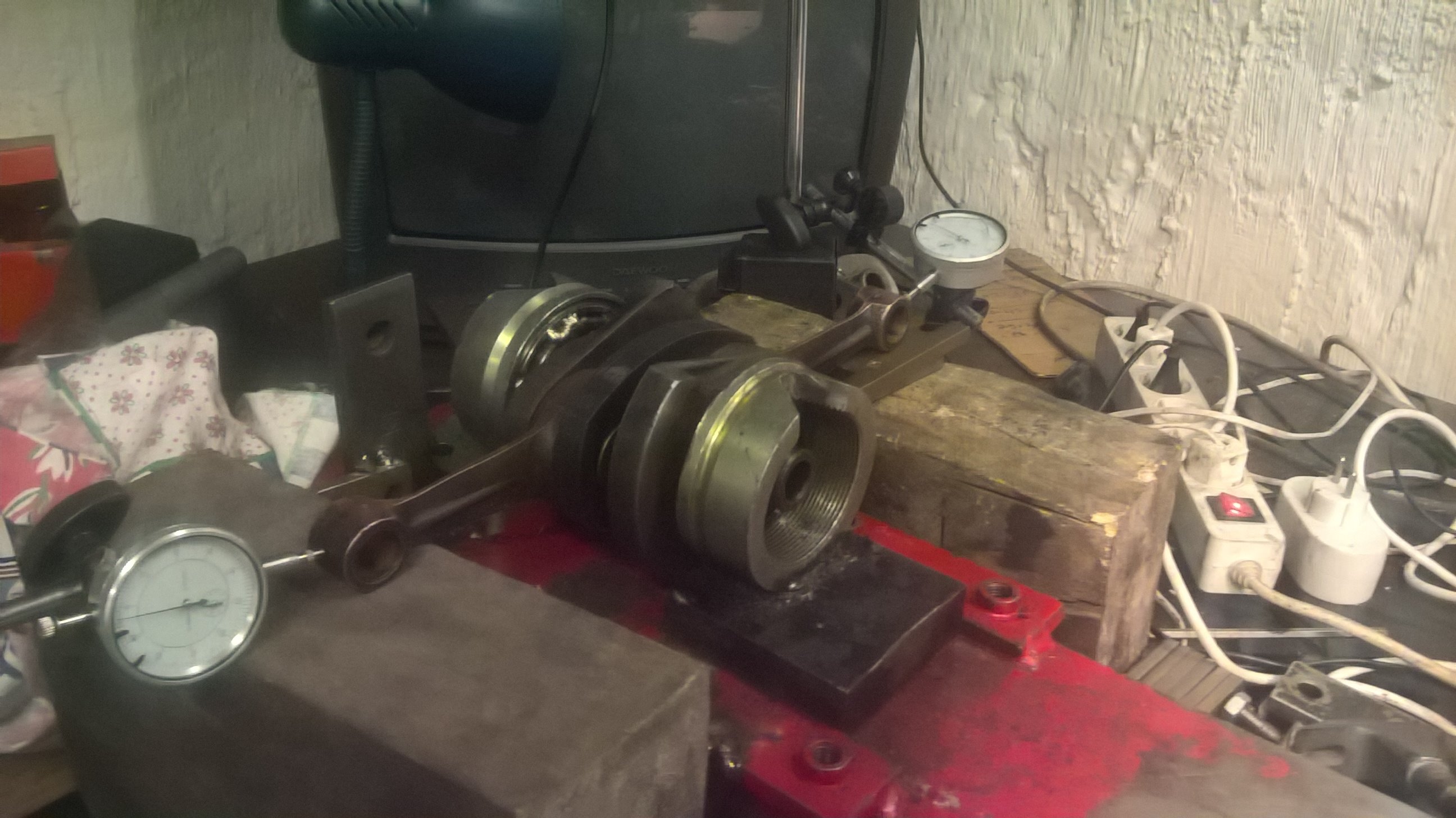

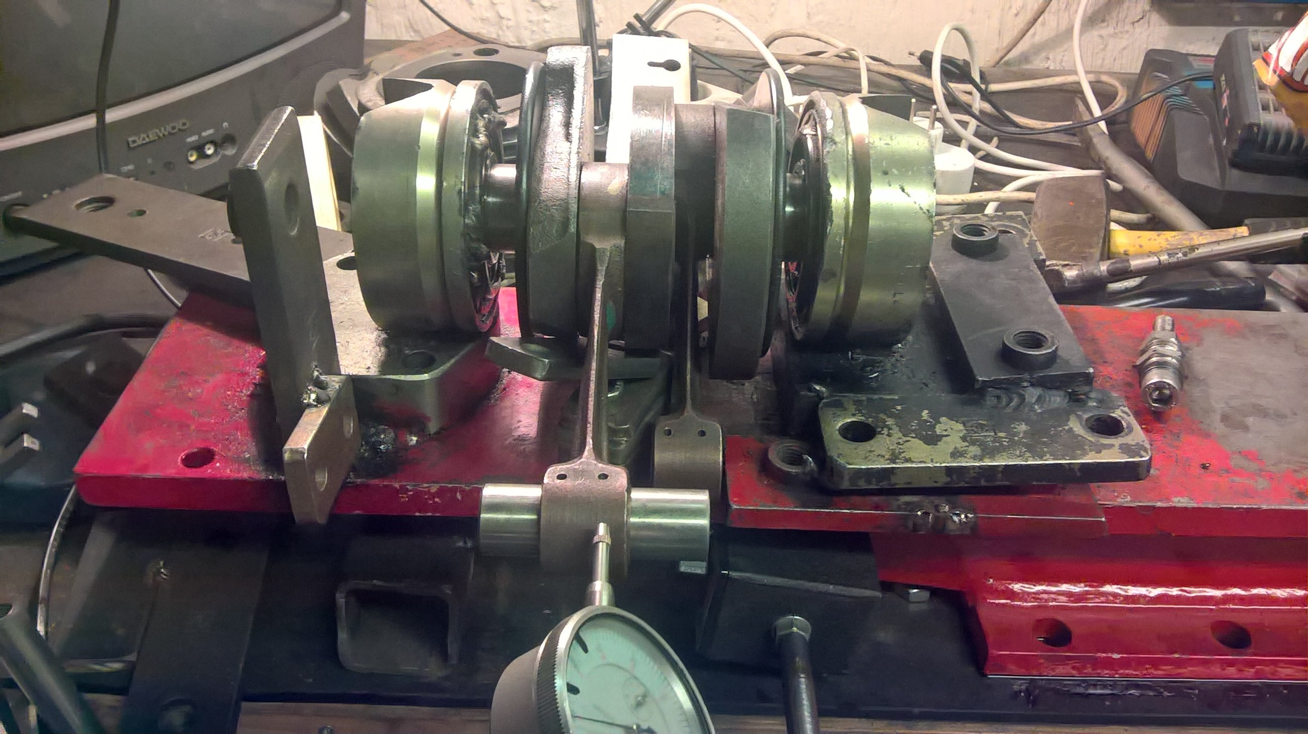

Asiastahan on käyty aikoinaan aika reipasta keskustelua yhen ketjun off-topicina (linkki). Paljon asiaa ja paljon paskaa.
viewtopic.php?f=40&t=10523&hilit=perusennakko&start=120
Mittasin mielenkiinnosta vähän noita paskan kampuran ykk:n paikkoja. Niinhän siinä käy, että toinen mäntä on tulossa ja toinen menossa.Pahimmoillaan heitto oli moninkertainen perusennakon liikematkaan (mänmän liike jotain 0.3mm 5 asteen ennakolla). Siinä ollaan vaan ympyränkaarella semmosella ilkeellä alueella mitata. Jos tommosen paskan ois paikoilleen laittanu, niin aivan sama vaikka ois sytkät kattonu periskoopilla ja tuskin ois saanu älyllistä tyhjäkäyntiä. Niin ja minkälainen vibra se ois sitte ollu ? ei ois paljon kirjevaaka auttanu. Näyttäs nyt kuitenkin sille, että se "Kotovin" ykk:n heitto 1,5mm jotakuinkin puolittuu. No selvitinpä tän ainakin ittelleni.
Nyt oon kyllä tullu siihen tulokseen, että porukoilla ei ollu mitään käryä koko Ykk:n tarkistuksesta kun kampura on ollut kellotuspukissa, harvat siitä on tietäny, tai sitte pidetty omana tietona. Vittuako niitä mittailemaan kun paskat on jo housuissa. Samaa paskaa jauhoin näköjään jo 2,5v sitten, asiassa kuitenkin vinha perä. Eipä ollu tuolloin kellään iskeä faktaa pöytään, kaikkea muuta nippelitietoa yllinkyllin. Ns gurut ohittivat asian olankohautuksella tai vittulevalla kommentilla , sitten samaiset gurut pyörivät mopojen ympärillä stroboineen huuli pyöreenä....
Miun mielestä nää kampuratoleranssit ois ihan perusjuttujen perusjuttu. Kalkkunahan se kirjoitteli jossain, että noitten NOSsien saatavuus on huono, kiinalaisia löytty postilaatikkoajeluun. Liikkeelä sitten noita kunnostettuja, varottava vaan ettei käy kuin Haapataville. Käytetyn ostaminenhan voi olla ihan arpapeliä, tuntuu napakalle mutta vaurio on jo aluillaan. Avaamattomasta käytetystä voisin korkeintaan kympin maksaa. No miulla on omat toleranssit sitten kun joskus harvoin kampurahommia teen.
Ja loppupelissä näillä kampurajutuilla ei oo paskankaan käytännön merkitystä. Ne jotka ajelee paljon niillä on vahvat 750-kampurat. Postilaatikkoajelijoista taas se 97% ajelee millä ajelee ja kampurasta jää vielä perikunnallekkin.
Tämmöstä tällä kertaa.

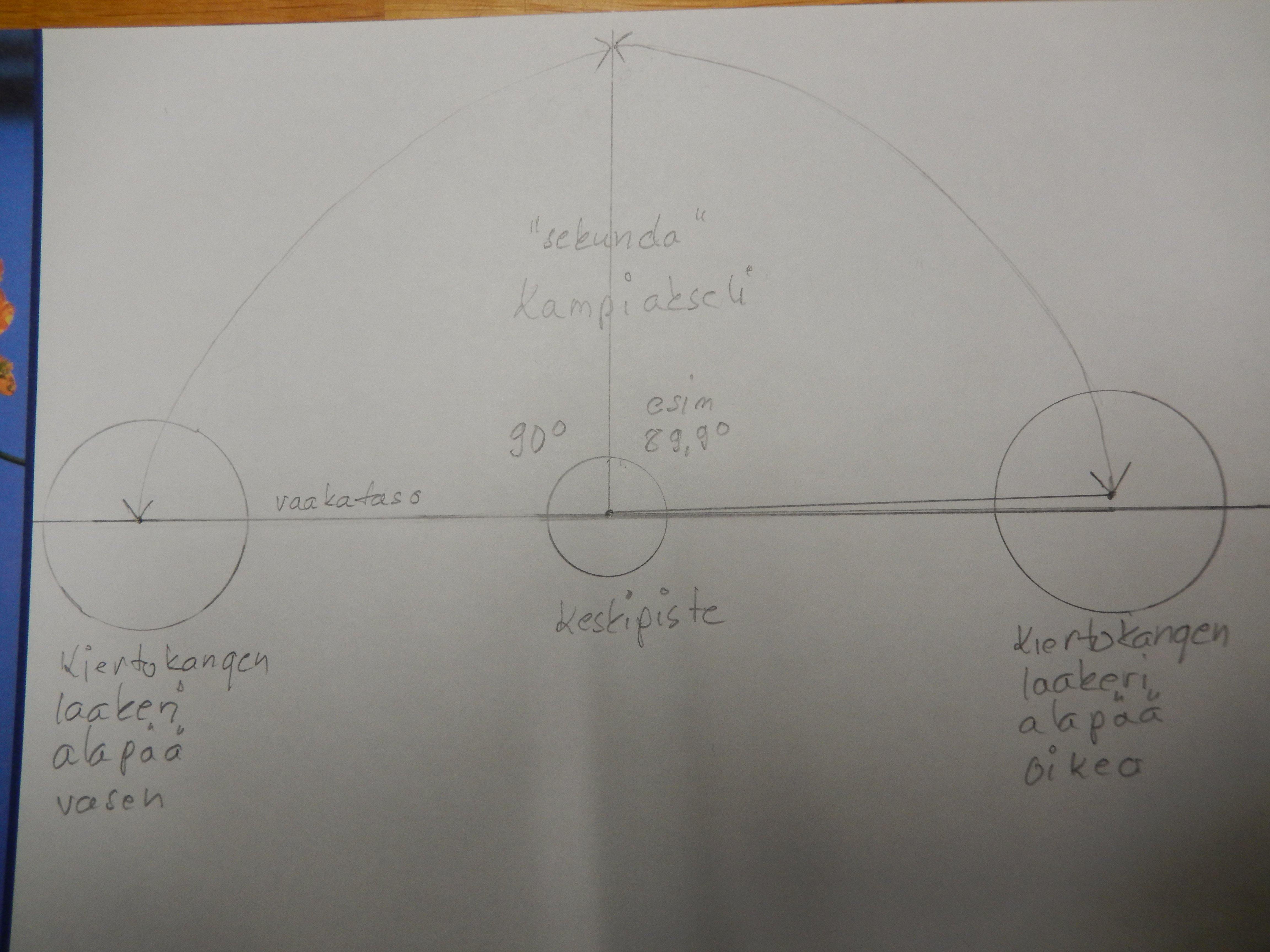

Koneen perushuoltoa / remonttia suunnittelevana yritän opiskella teoriaa jo ennakkoon, missä on villapuudelin ydin.
Luin näita mittaustopickeja, joissa kiihkeäänkin sävyyn jahkaillaan kampura- ja ajoitusasiaa.
(Ja valitettavasti, pelkästään tekstinä käsitellyt ja väärinymmärretyt mielipiteet ja kommentit kiehahtavat itsestään yli suomityyliin ja kärjistyvät tahtomattaankin jopa riidan asteelle)
Kun itsellä kaikki tietämys on tällähetkellä pelkästään luetun ymmätämisessä ja mittausvideon tuijjottelun varassa ja olo on
ilman mittavaa käytännön koneistus-/asennuskokemuksen tuomaa tietotaitoa ja mittalaitteita ( kuten varmaan 99%:lla perusharrastajista yleensäkin ne uupuu).
Niin ymmärsinkö oikein ja ylipäätään kyselenkö ymmärrettävästi ja oikeilla termeillä?
että:
a: Voiko sekunda kampiakseli olla koneistettu jo tehtaalla aavistuksen epäkeskeiseksi, "korkkiruuville",
vaikka muuten se olisikin 100% linjasuorassa kaikkine laakeripintoineen?
Tälläisestä "korkiruuvi"-ilmiöstäkö johtuen kampiakselin kiertokankien molemmat laakeroinnit eivät ole keskipisteen kautta vaakatasossa
100%:sti eli prikulleen tasan 180° vastakkain toisiinsa nähden ?
Tästäkö johtuu ne mittaustulokset erilaisista iskunpituuksista samassa koneessa?
Ja tästäkö johtuen myös ajoituksen asteluvut eivät täsmää 100%:sti kummastakin sylinteristä?
b: Voiko kietokankien laakeroinnit jopa olla koneistettu pyllylleen eli aavistuksen eri etäisyyksille kampiakselin pituuslinjan keskipisteeseen
nähden, jolloin iskunpituus on kummassakin silinterissä hieman erilainen? Tämä tuntuisi eriskummalliselta vaihtoehdolta.
c: Jos kampuran kiertokankien laakeroinnit on hitusenkaan vinossa asennossa keskilinjasta ,
niin kiertokanget eivät ole tasan 90° kulmassa kampiakselin pituuslinjaan nähden ja kiertokankien toisessa päässä heitto saattaa olla
huomattava?

Ei tule minunkaan 'tietämys' minkäänlaisesta mekaniikan koulutustaustasta tai ammatillisesta kokemuksesta. Kunhan ole yrittänyt näitä maalaisjärjellä pähkäillä.
a: En nyt ole varma mitä tällä korkkiruuville koneistuksella tarkoitetaan. Mutta jos kampiakselin osat on mittatarkkoja niin sen kasaaminen korkkiruuville johtaa automaattisesti siihen etteivät päät ole samassa linjassa. En kyllä nykyään hirveästi luottaisi tuohon mittatarkkuuteen..
b: Kuten edellisessä kohdassa mittatarkkuudesta.
c: Juuri näin. Jollain kampiakselin kiertokulmalla se kiertokanki kyllä näyttää olevan suorassa kulmassa, mutta kulma muuttuu +- maksimi virheen välillä kun akselia pyörittää.
Nyt olisi paremmin asioista perillä olevilla hyvä tilaisuus ojentaa noviisia.
Ja kampiakselin oikojat voisi antaa oppitunnin miten nämä heitot mitataan ja miten niiden mittaustulosten perusteella ruvetaan kampiakselia suoraksi moukaroimaan.

Minä en nyt varmaankaan oo oikee jätkä ketään neuvomaan näissä asioissa. Sovitaan nyt alkuun, että käytetään termiä ykk:n tarkistus kun tehdään se "Kotovin tarkistus".( iskun kauttahan se kuitenkin tulee). Mielestäni nuo kampurahommat on vähän turhan iso kaakkupala aloittelevalle harrastajalle samoin monelle pitempäänkin harrastaneelle. Niihin hommiin tarvii pelit ja vehkeet, kokemusta ja näkemystä. Kannattaa suosiolla jättää tehtäväksi jollekkin asian hallitsevalle. Ajelee ensin niillä romuilla ja tutustuu vehkeeseen. Tiedä vaikka kyllästyisi koko paskaan ja se oli siinä.
Mielestäni hyvää käytettyä kampuraa ei oo olemassakaan ( ei näköjään aina korjattuakaan ) Joskus "huvikseni" mittasin kiertokangen alapään laakerin välystä ja vertasin uuteen kampuraan. Heittokellolla mitattua jonkun satkun välystä ei ainakaan meikäläisen näpeillä tunne. Saattaa tuntua ihan napakalle, mutta kun kampuran avaa niin laakeripinnassa voi olla alkava kuoriutuma (kuva). Tommosella paskalla ei enää montaa tonnia ajeta niin johan kilisee ja kolisee. Kyllä jos jotain perushuoltoa suunnittelee ja kampura on kourassa ja meinaa jatkossa ihan oikeesti ajellakkin, niin kampura huoltoon. Tai ajelee sitten riskillä ja käy vaan postilaatikolla. Avasin jopa sen NOS-moottorin kampuran. Pitkään seisonut jossain ulkovarastossa, kiertokangissa joitain ruostetäpliä, aattelimpa vaan tarkistaa laakerit. Oli itsevarmuus jo niin vitun korkeella kun oon kahteen pataan Koon kampuran värkänny ja käyny niillä jopa maitokopilla asti!!!!!!
Kyllähän tuolta lahden toiselta puolen saa vielä NOS-kampuroita jotain 300e, korjatut jotain 200e. Osiakin löytyy ihan mukavasti jos vaan tekijä löytyy lahden tältä puolelta.Mielestäni ihan hyvä vaitoehto
Ne kaikki tarkastustoleranssithan löytyy netistä, esim tuo BMW-video. Ite oon turvautunut Mr.Koottoviin, vähän poikkeaa noista BMW:n toleransseista Oikomisesta en oo nähny mitään pätkiä.
https://www.youtube.com/watch?v=eXJuKb1x-xI
Nää on vaan metsurin ajatuksia. Gurut kertokoot puolestaan.

by the way...

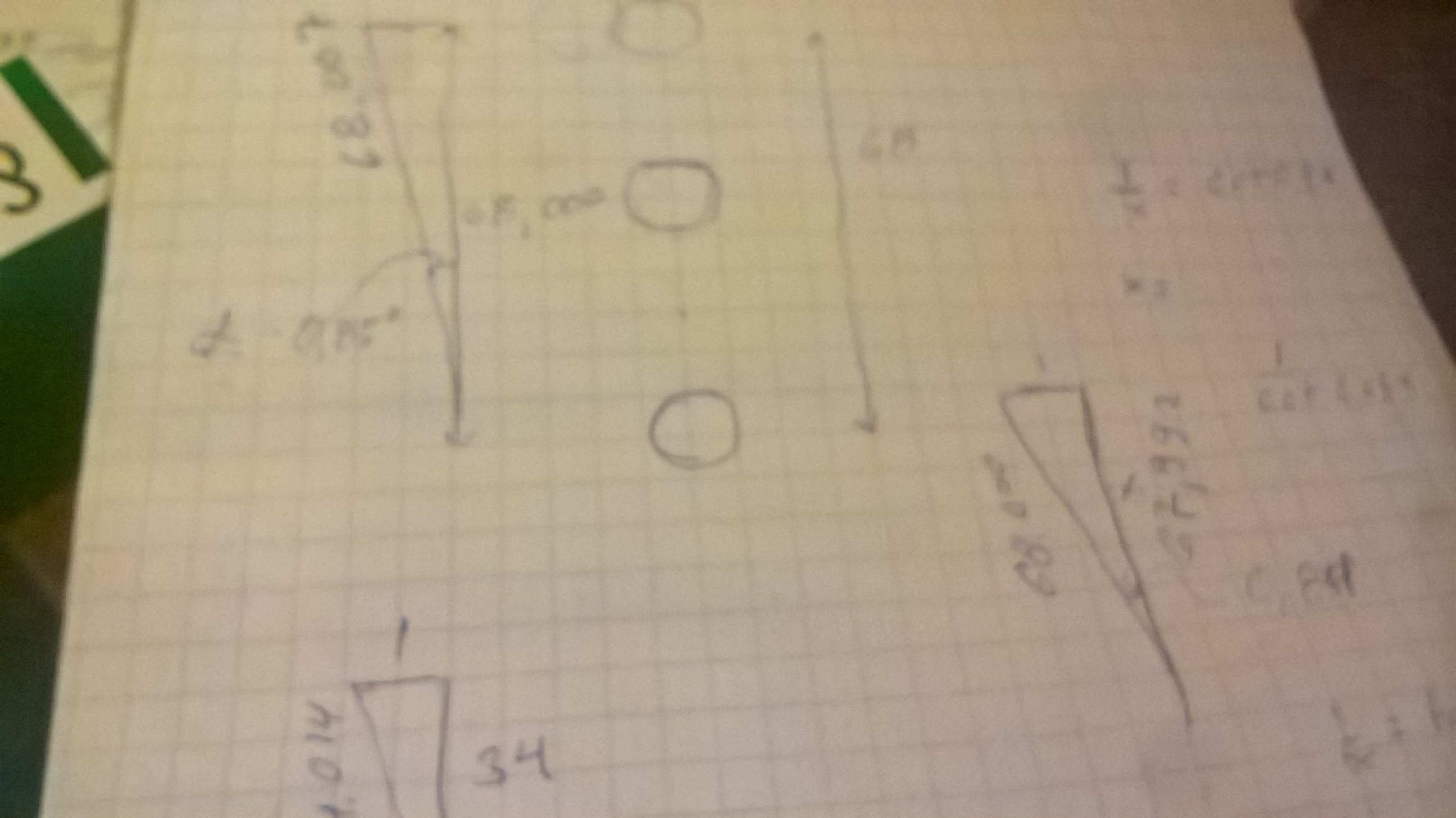

Mitä se kampura tykkää oikomismokuttelusta, onko riski, että laatuvaihtelusta johtuen tulee hiusmurtumia, vai onko sen verran pehmeetä ettei tule?
Ohessa on jonkinlainen piirustus hatusta tempaistune astelukuineen, jos se selventää mitä a-kohdalla tarkoitin.
pekka

Periaatteessa tuo kampuran laitto on vitun simppeli homma kun on vaan prässi, prässysvastineet, kasausjigi , vähän mikroja laakereitten tarkasteluun, pari heittokelloa ja kellotuspukki. Niitä ei vaan joka jätkällä ole. Ei mee kuitenkaan samaan sarjaan kuin että "hitsariks ja huoraks senkun heitäi´ään"

Noin minäkin sen ensin ajattelin, mutta jos tarkkoja ollaan niin ei se ihan noin mene. Oheisessa kuvassa yritys selventää, taas ihan vaan pikkusen liioiteltuna.pru426 kirjoitti:
Jos sovitaan, että mustalla värillä kampuran päästä katsottuna on alin limppu, punaisella keskimmäinen ja sinisellä ylin. Ruksit on laakeroinnin keskipisteitä (runkolaakeri tai kiertokanki), ja kaaret saman värisen limpun toisen laakerointipisteen kiertorata kun sitä kierretään vastakkaisen laakerointipisteen ympäri. Toivottavasti kuva selventää.
Nythän käy niin, että heti kun se keskimmäinen limppu alkaa kiertyä tuosta 180 asteen erosta niin päällimmäisen limpun akseli ei enää yllä alimmaisen limpun akselin kanssa samaan linjaan. Kun se kampiakseli kuitenkin todellisuudessa on 3 ulotteinen kappale, niin varmaan ne saa murjottua samaan linjaan jos heitoa ei ole paljon, mutta sitten kyllä on kiertokangen alapään laakeritapit viturallaan.
Metsuri tuolla ei suositellut kampiakselihommia aloittelijoille. Ei minulla olekkaan siihen tarvittavia laitteita. Toisaalta jos olisi, niin kyllähän jokainen kampiakseliguru on joskus sen ensimmäisen akselinsa purannut ja koonnut. Oikaisuun ei kumminkaan kummoisia työvälineitä tarvita. Ei minulla oikeanlaista vasaraa siihenkään ole, mutta mitä väliä kun ei noista kahdesta romusta kuitenkaan kalua tule. Saapahan harjoitella ja katsoa saako mitään muutosta aikaan.
- kulmavirhe.jpg (8.42 KiB) Katsottu 10733 kertaa

NOS kiertokankeja SV koneisiin on saatavilla enään harvoin ja jos on saatavilla niin harvoin kiertokankien alasilmukat on samankokoiset, jolloin pitää olla neuloja hyllyssä tai tiskillä sovittaa tapin kanssa välykset kohdilleen.
Elokuulla tekasin pari kampuraa itävallan reissulle ja toinen kampura meni käyttöön reissulla.
Aika näyttää miten NOS osat kestää? NOS osilla kasattu kampura ja ajettu n. 20000km > välystä ei tunnu vielä.
Ed. mainittuihin kampuroihin tuli NOS kiertokanget joissa oli erikokoisia reikiä (ei tasan 50mm).
Tapit oli samankokoisia 35,99mm, neuloja meni 7,00, 7,01 ja 7,02mm.
Jos kampuran ajoissa huoltaa ja neulomalla saa vielä välyksen pois, 20000 -30000km ajaa helposti kampuralla.
Jos ei ole käytettävissä hyviä mittalaitteita, neuloilla voi katsoa välyksen kohdilleen ja vähintään pitää olla 5 neulaa testatessa.
Standardi neula on 6.97mm, Uusi 6,97 + 0,01 =6,98mm.
Alle 7,00mm neuloja ei tarvitse ostaa ja 7,05mm neuloja ei tarvitse käyttää koska kiertokangen silmukka on vaurioitunut jos ei vaan laita niin kulunutta tappia paikoilleen.
7,00mm = 5kpl x 1,45€ = 7,25€ tai 24kpl x 1,45€ = 34,8€.
7,01mm = 5kpl x 1,45€ = 7,25€ tai 24kpl x 1,45€ = 34,8€.
7,02mm = 5kpl x 1,45€ = 7,25€ tai 24kpl x 1,45€ = 34,8€.
7,03mm = 5kpl x 1,45€ = 7,25€ tai 24kpl x 1,45€ = 34,8€.
Rahdit päälle ja testauksen jälkeen tilaan halutut neulat tai heti kaikkia kokoja 24 kpl.

Kuvassa näkyy asennus jigit, jigejä käytän kun kasaan esim. kolmesta eri kampurasta limppujen osat.
Jigeillä olen päässyt heti 0,02-0,03 heittoon ja pari kopsausta niin ollaan 0,01mm heitossa tai 0,005mm.
- WP_20160407_006.jpg (323.75 KiB) Katsottu 10610 kertaa

Olen arvellut että välys särkee kampuran, vuonna 2013 Sepelle tehtiin kampura ja harjoiteltiin kampuran kasaamista.
Heittoa jäi 0,04.
