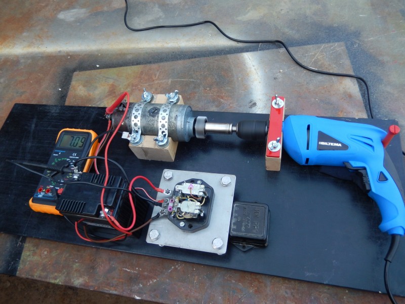

tekasimpa sitten sen Mopomään -testipenkin, jospa se siitä selkiintyisi.
....ja selkiintyihän se

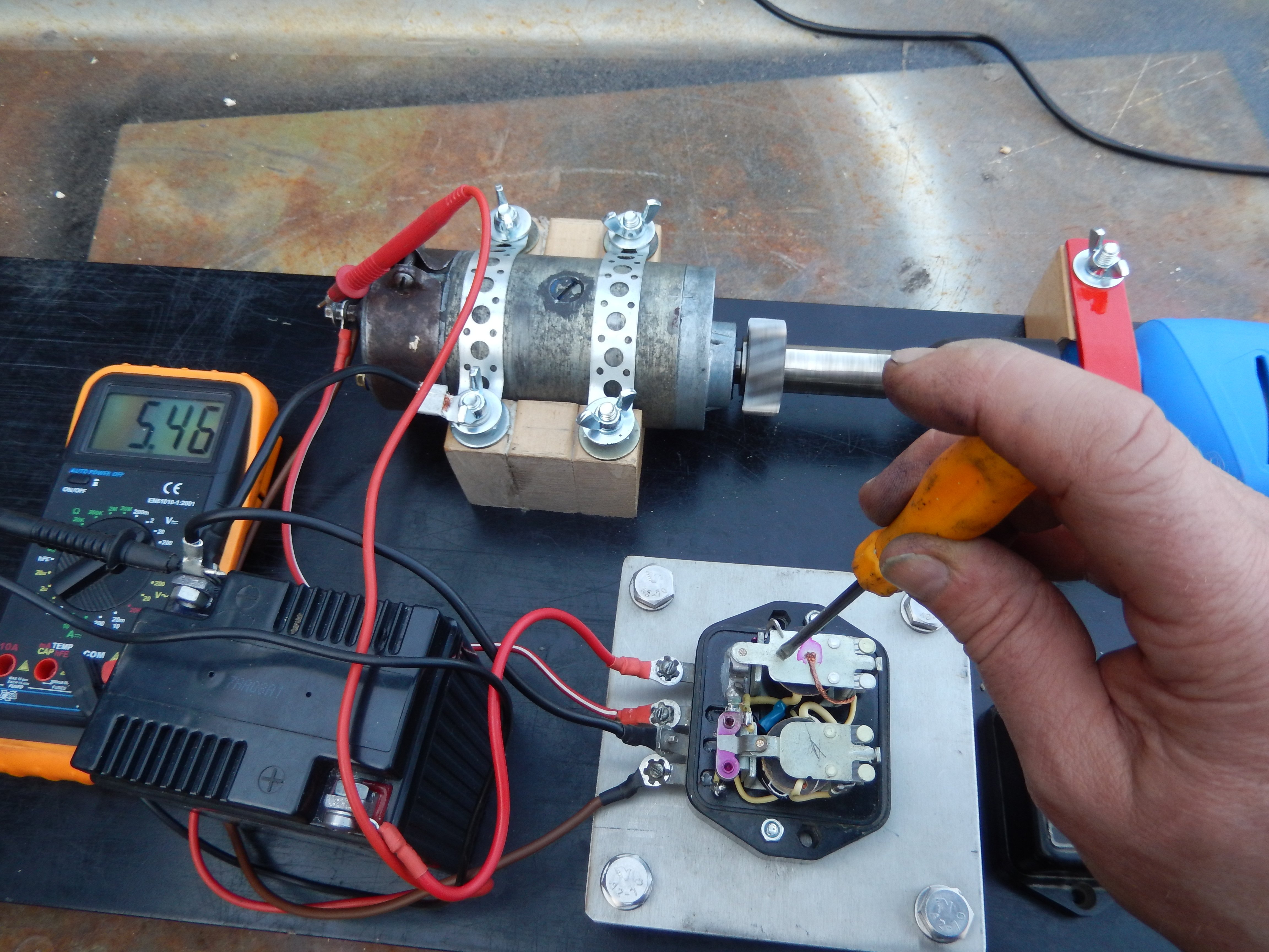

Kuvan relettä painamalla selvisi, että se ko. rele toimii oikein ja että laturi on ehyt, kun se kerta alkoi pyörimään sähkömoottorina ja vieläpä jaksoi pyörittää myös porakonetta hiljalleen
Mutta miksi se v****** :n härpäke ei sitten lataa?
Kärkien välykset on arvoissa ja puhdistettu.
Villakoiran ydin ompi kierrejousen kireys jännitteen säätöreleessä (kuvissa alempi rele)
kuten Mopomään-videossa kerrotaan
eli
kun kierrejousivoimaa lisäsi jousen pidikettä pihdeillä vääntämällä , niin laturilta akulle lähtevä jännite kasvoi
ja taasen väheni löysäämällä.
Näin” helposti” myös muut asiat selkeni siitä eteenpäin tämän oivallisen Mopomään-testipenkin ansiosta
Sillä sain myös sen PP-1:n toimimaan oikein ja latauksen säädettyä about 7.1 volttiin.

sitten oliskohan paikallaan varoituksen sana, jos testipenkkiä rakentaa !
Kuten kuvasta näkyy, ostin ihan ko.penkkiä varten Biltemasta niiden öky-mallin porakoneen(29.90e)
No tottakai tietenkin meikäläisen tuurilla ensimmäinen porakone oli ”vaihtoehtoisesti toimiva”
eli rikki.
......kuten sanonta kuuluu….p****n möivät
Se kun alkoi kokeiluvaiheessa käryämään pöydällä
Hyvä vaan, ettei itsekseen syttynyt tuleen

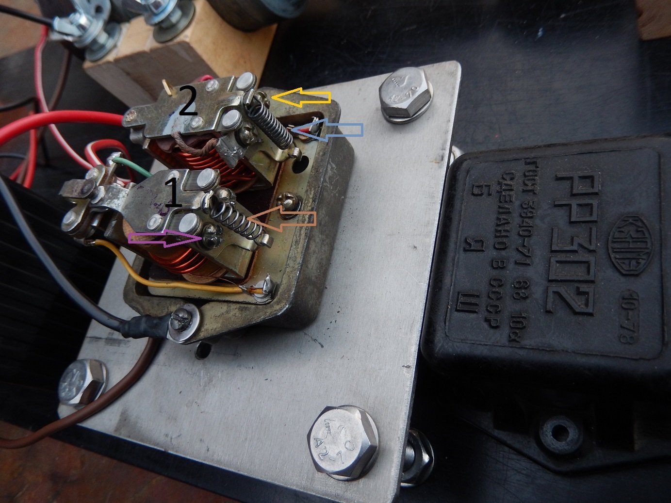

ensimmäisessä kuvassa:
1. releen kärjet oli vinossa, kallellaan, väännetty/vääntyneet ja korkeus väärä.
kärkiväli ei asettunut oikein kohdalleen
2. releen (vaaleanpun. nuoli) kärjen alasimen pidikettäkin täytyi puristaa, jotta kärjet ottaisivat yhteen kunnolla
toisessa kuvassa:
Molempien kärjen jousien/ pidikkeiden korkeus oli väärä, vinossa ja kalteva
1. releen jousi on venynyt ja se pitäisi ilmeisesti myös uusia myöhemmin.
Ilmeisesti se on ollut pääsyy latausongelmaan. Voipi olla, että säädöt ei pysy kohdallaan ?
2. releen jousi vaati kiristämistä myös, jotta rele toimisi oikein
Releessä kärjet jumitti välillä kiinni ja sotki ilmeisesti sen toisenkin toiminnan ja päinvastoin
Sen kun sai suunnilleen kohdalleen, niin se puoli alkoi toimimaan, kun tarpeeksi kauan räpelsin.
