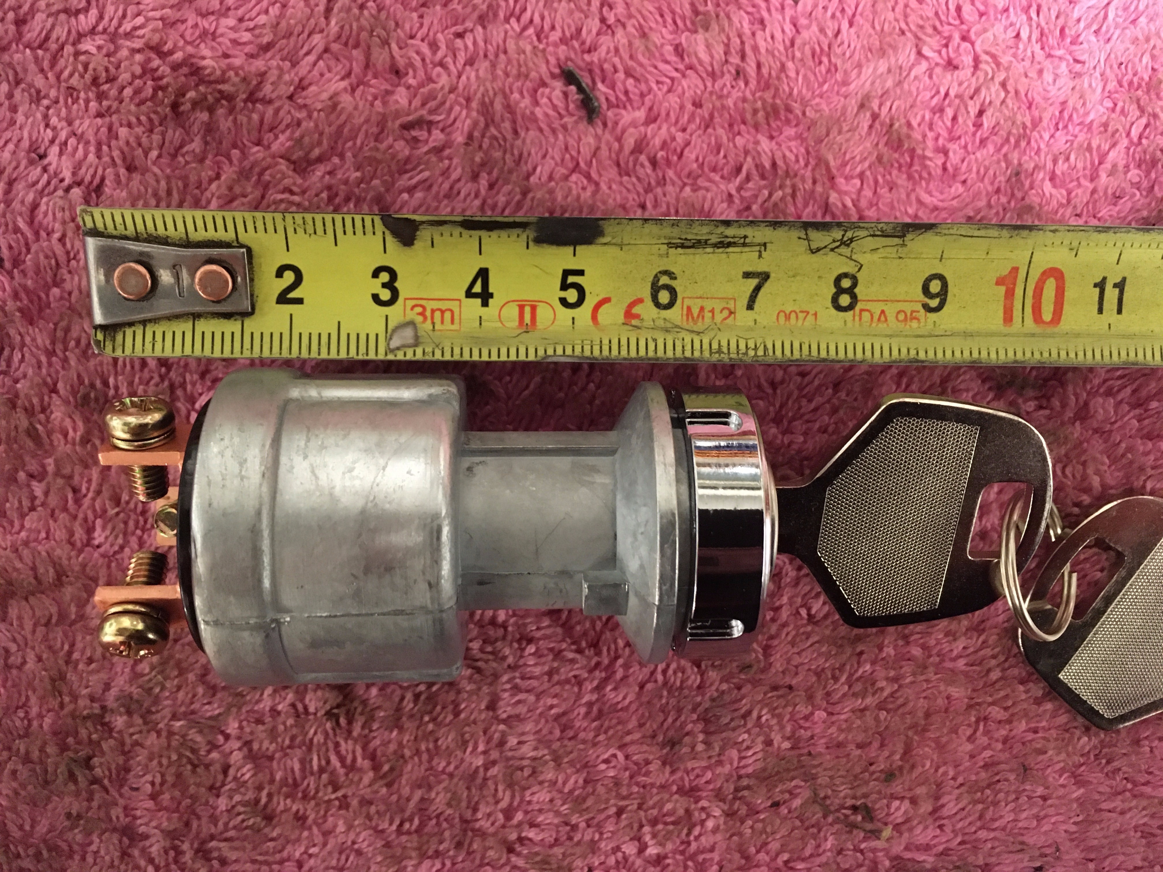

Minkäsmoisia virtalukkoja olette mopoihin viritelleet ? Biltsusta nappasin taannoin tälläisen mutta sais ehkä olla vähän matalampi malli jotta saisi nätisti piiloon akun kupeeseen tulevaan koteloon. Nyt uppoaa noin 60mm mutta tuosta kun saisi vaikka 20mm pois, niin vois olla optimi.

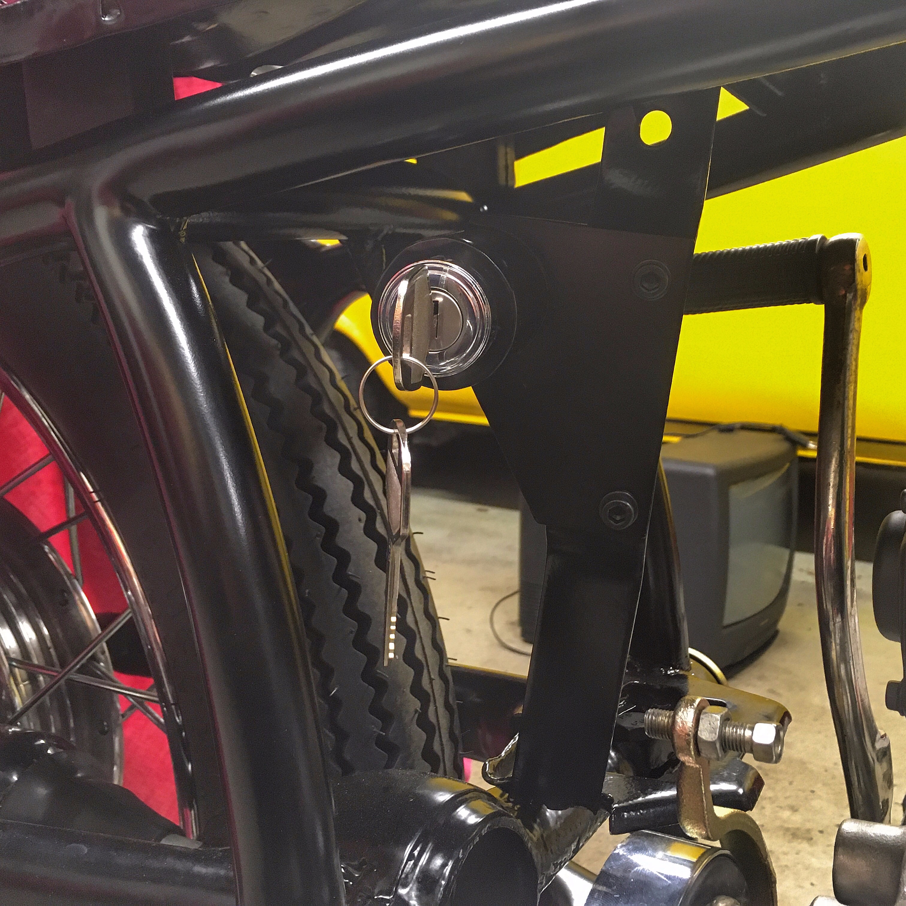

Pätkästä putkea ja palasta peltiä syntyi biltsun virtalukolle toimiva potero. Ei tuo virtalukon pituus ollutkaan ongelma, kun poikkesin hieman alkuperäisestä ajatuksesta.

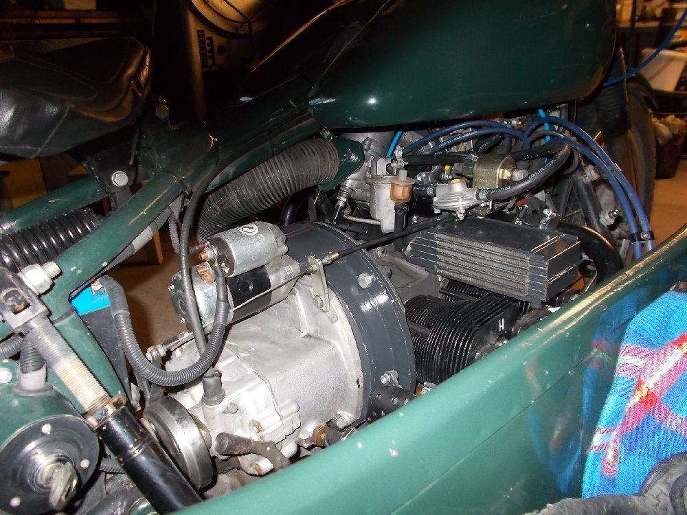

Tuo on hyvä paikka....neppariin tein alkujaan tuohon ja samaan pakoputki liitospalaan laitoin myös virran ulosoton,,,on pelannut hyvin ..vw mopoon laitoin samanlaisen mutta vain isommasta pakoputki liitosputkenpätkästä rasian jossa on myös rungon johdotuksen jako liitin sisällä....hyvä ratkasu eikä ole ollut virtalukko ongelmia....niin tuossa nepparin kuvassa näkyy myös tuo retkijakkarasta leikattu putkenpätkä jonka sisällä sähköjohdot ohjataan suojatusti ja piilossa lukolta tankinalle...
