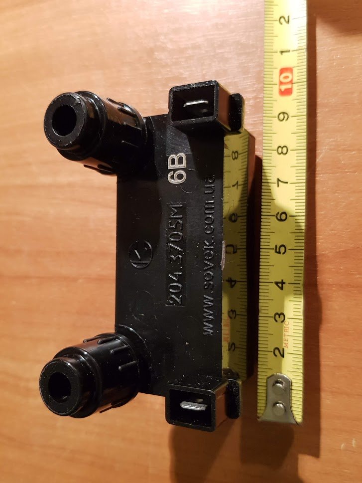

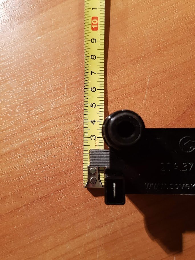

Tästä näkee mittoja. Kuvassa 6V versio uuden mallin tuplapuolasta.
Perinteisen puolan tulpanjohdon haaroitus ei toimi. Sähkö haluaa mennä sieltä mistä se haluaa. Kiusaus valita aina sama tulppa on suuri. Mennään sieltä mistä helpompi karata maailmalle.

Lähetetty: 08.12.2020 14:35
Ämmän etukopassa on tilaa...
Ps tuo on paras 6 voltin puola toimii kärjettömässä ja kärkiboxissa

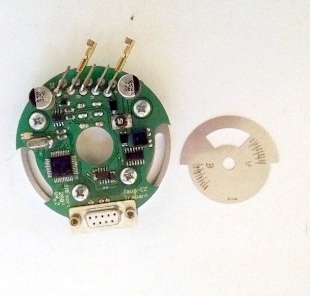

Ensi kesänä voisi kokeilla askarrella tämän kanssa, jos vaan pyörä on kunnossa. Siinä olisi ainakin ohjelmoitavat käyrät, joita voi vaihtaa kytkimellä. Nämä oli aikoinaan tyyriitä vehkeitä. Nyt näköjään satasen ja risat.

Tuo vaikuttaa 2-T kipinäarpojalta...
Ps eikös kannattaisi valita 4-T versio on tosin kalliimpi

Oikeastaan tuo 2T/4T asia ei ole tässä se ongelma. Ohjelman asetuksista saa valittua 4T, sylinteriluvun ja puolien määrän myöskin. Mutta varsinainen ongelma on se, että laite olettaa pyörivänsä kampiakselin päässä. Kun laitetaan nokan päähän, niin on katsottava sellaiset asetukset, että yhden kierroksen aikana tulee kaksi paukkua. Ja sitten vielä ennakot on ohjelmoitava sillä tavalla, että tulee puolet vähemmän asteita puolet pienemmillä kierroksilla. On vähän monimutkaista, mutta varmaankin tehtävissä.
Tuollainen laite nyt sattuisi löytymään laatikosta, niin sitä voisi uteliaisuuttaan kokeilla.
