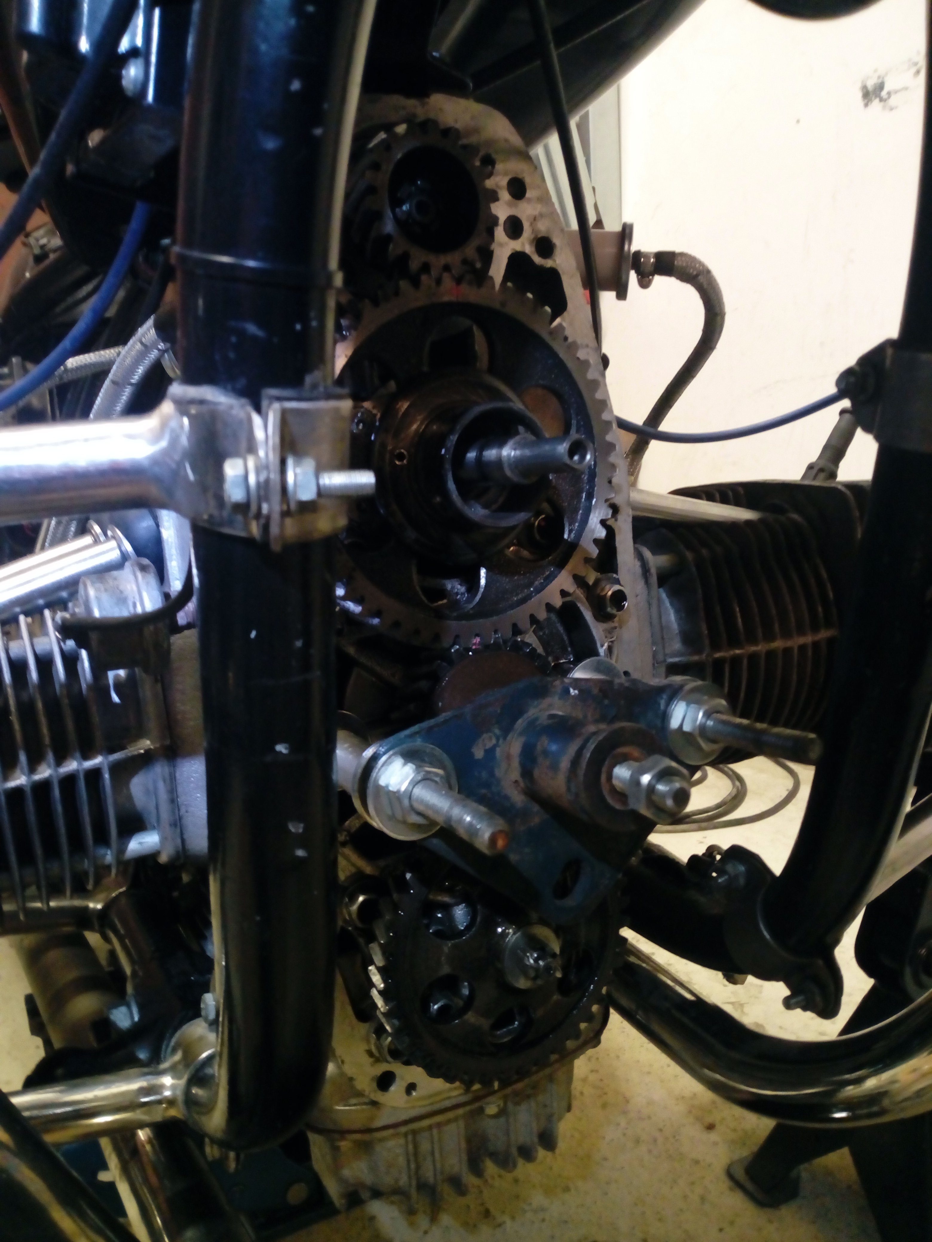

Avasin jakopään ja poistin öljylingon, asentelin kuvanmukaisen ulosvetimen kampiakselin päähän. Kiristin keskimmäistä mutteria niin paljon, että akseli tuli ulospäin noin 1,5mm, mittasin rakotulkilla, jonka 0,1 liuska ei mennyt hammaspyörän ja kotelon väliin ennen kiristystä. Purin tuon vedinrakennelman pois ja kiersin lyhyen M10 pultin kampiakselin päähän, yritin kiertää akselia 17mm piippuavaimella, ei pyörinyt, pari kevyttä napautusta pultinkantaan, niin jopa alkoi pyöriä, samoin kokeilin käynnistinpolkimesta ja pyörihän se. Kamppeet kasaan, vähän tukea kaatumaraudan alle, ettei tarvi polkea sivutuen varassa, olen pari kertaa saanut sen katkeamaan käynnistysyrityksissä, muutama polkaisu, yrityksiä ja sitten käyntiin. Kun kone oli hieman lämmin, aloin varovasti kokeilemaan kytkimen käyttöä, eikä ainakaan vielä paikallaan kone jumittunut. Näyttää siltä, niin kuin Mattikin epäili, ettei akseli, tai etupään laakeri ollut mennyt perille saakka asennusvaiheessa ja kampuran hammaspyörä otti kotelon kylkeen.
