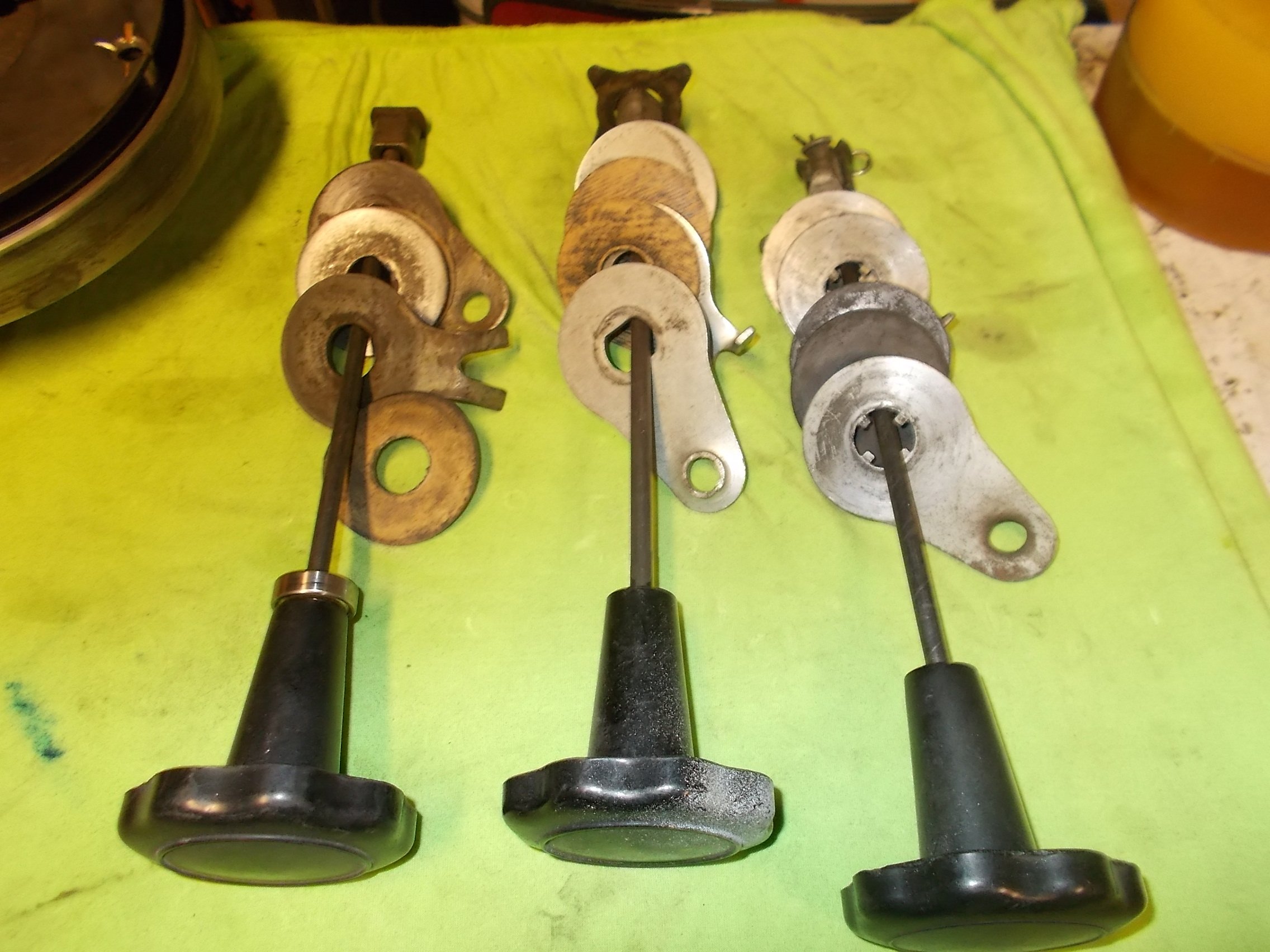

Vaihdoin Dnepriin jonkun halpisvodkaruuvin. Haarukka ei kestänyt vaan vääntyi solmuun kun kunnolla kiristi ja käänsi. Vaihdoin alkuperäisen haarukan joka kyllä kestää, mutta kitkakumeista katosi pian teho.
Olisko ideaa mitä sinne väliin kannattaisi laittaa?

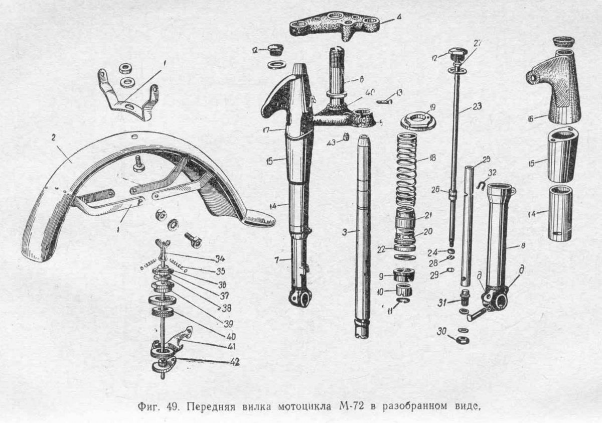

Minkäslainen keula tässä olikaan? onko jouset sisällä kiinni vaimenniosissa vai? jos on kaaviokuvaa ko. keulasta niin eiköhän se selviä. jos on perinteinen Ural pitkällä sisäjousella, niin veikkaan sisäjousen kiertyneen irti vaimenninosasta.
Viestit: 673
Re: Vodkaruuvin parantelua
Tässä näkyy sisukset. Sitä pitäisi vaan osata tulkita.
