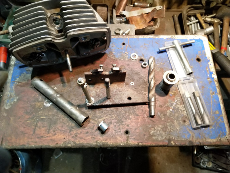

Höpistäähän taas vähä tännekkii sötöstallin touhuja.

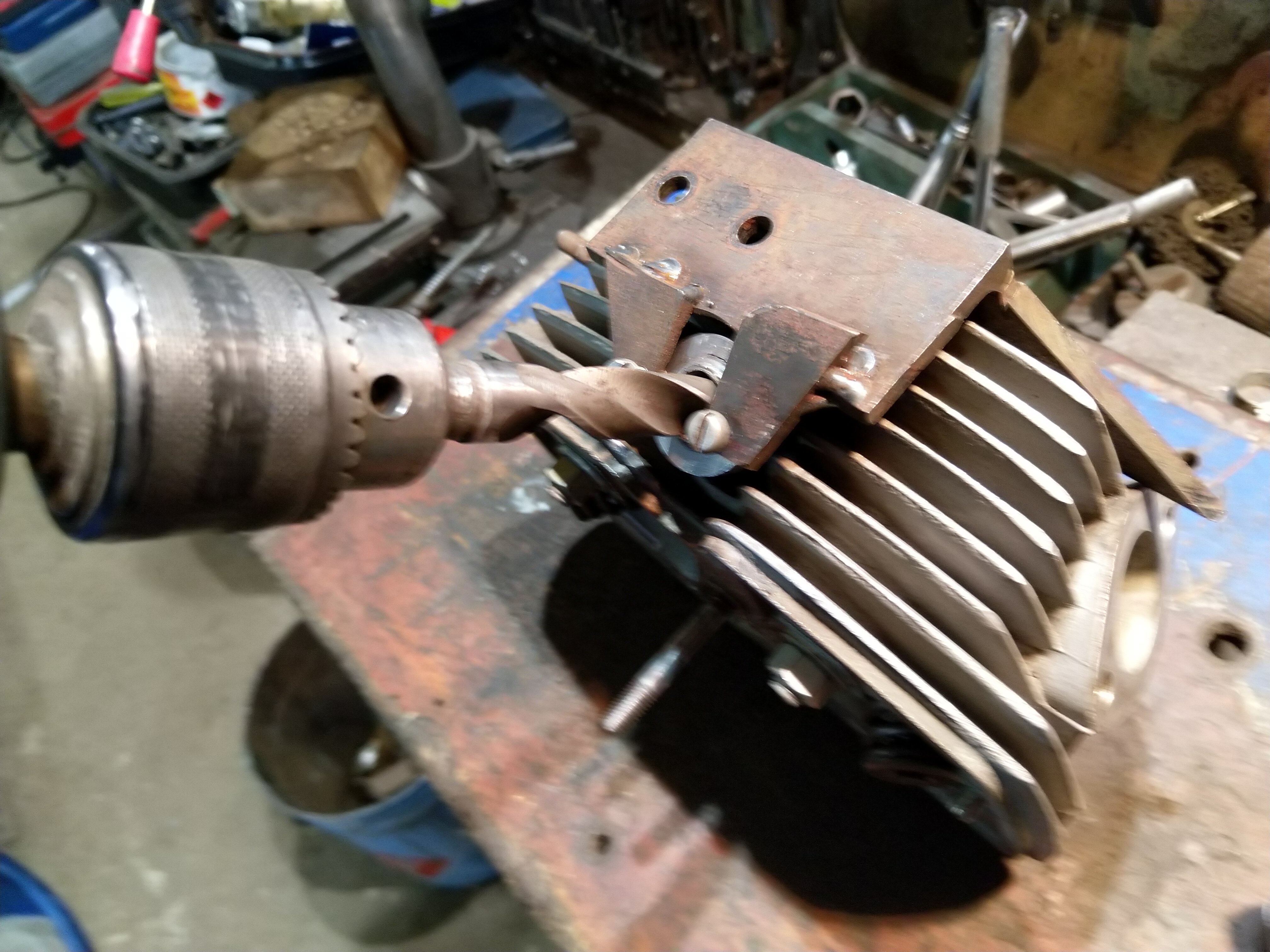

Eli on tässä vuosien aikana tullu kokeiltua/testailtua erilaisia tulpankierre versioita vituiks menneitten kierteiden tilalle...on ollu helicoilia,bilikan/motonetin peltiholkkeja...juttuhan on siis näinkin pätevällä remonttimiehellä se,että ennemmin tai myöhemmin irtokierre tulee tulpan mukana pihalle...perkele..
Mut bongasin netistä viime syksynä helvetin laadukkaan oloisen irtokierteen...joten eiku kokeilemaan..

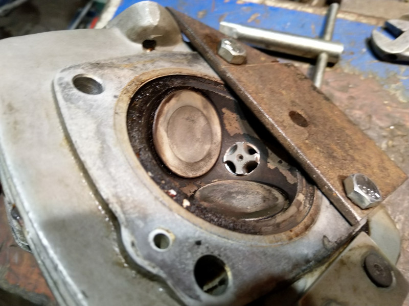

Näillä vermeillä sitä kokeillaan...sötöstallissa nysväiltyjä jigejä apuna käyttäen..
Jigillä koitetaan saaha reikä mahollisimman linjaansa....Poranterän koko 16,5 milliä..

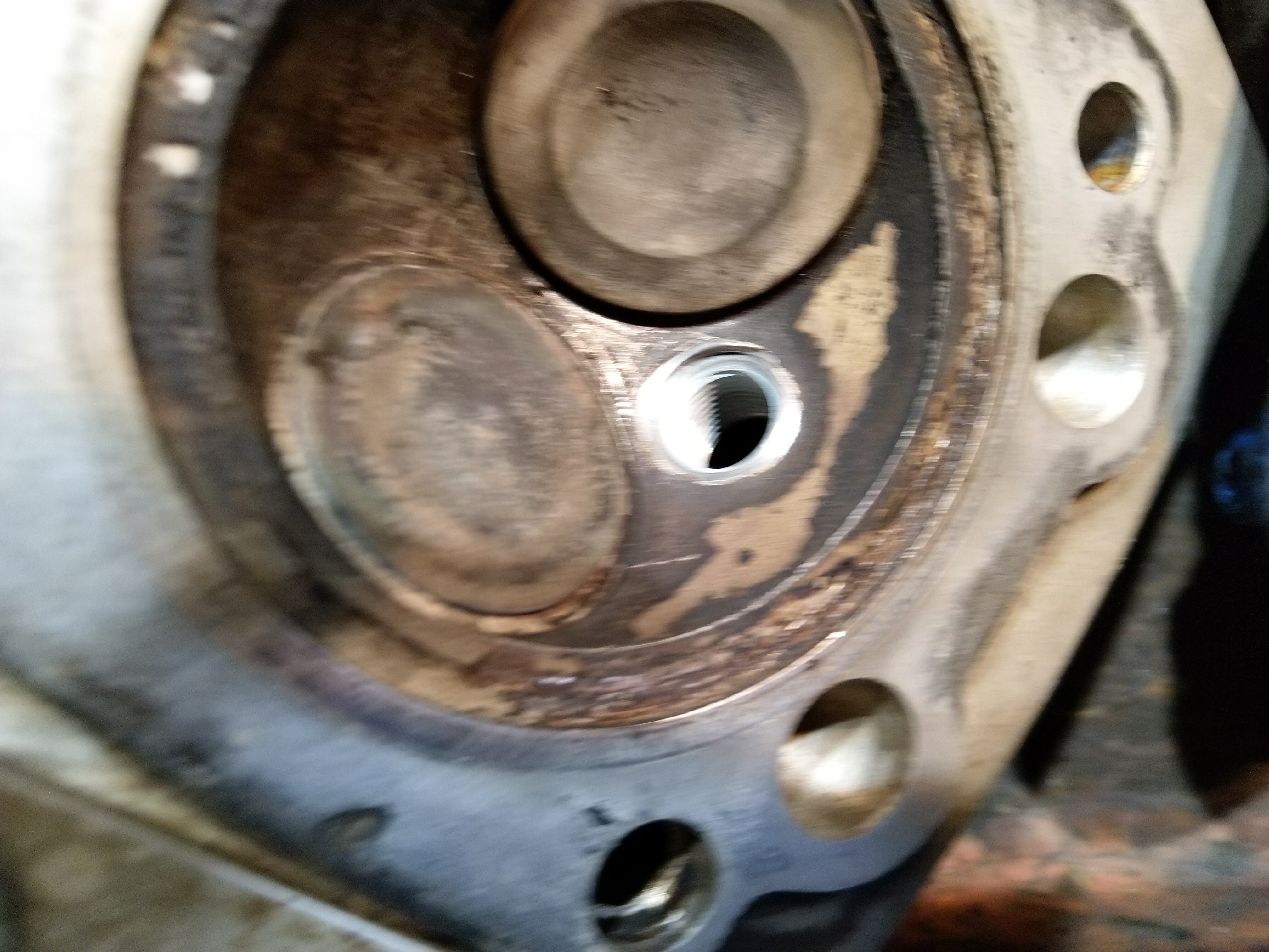

Jo vähä pilkistää...

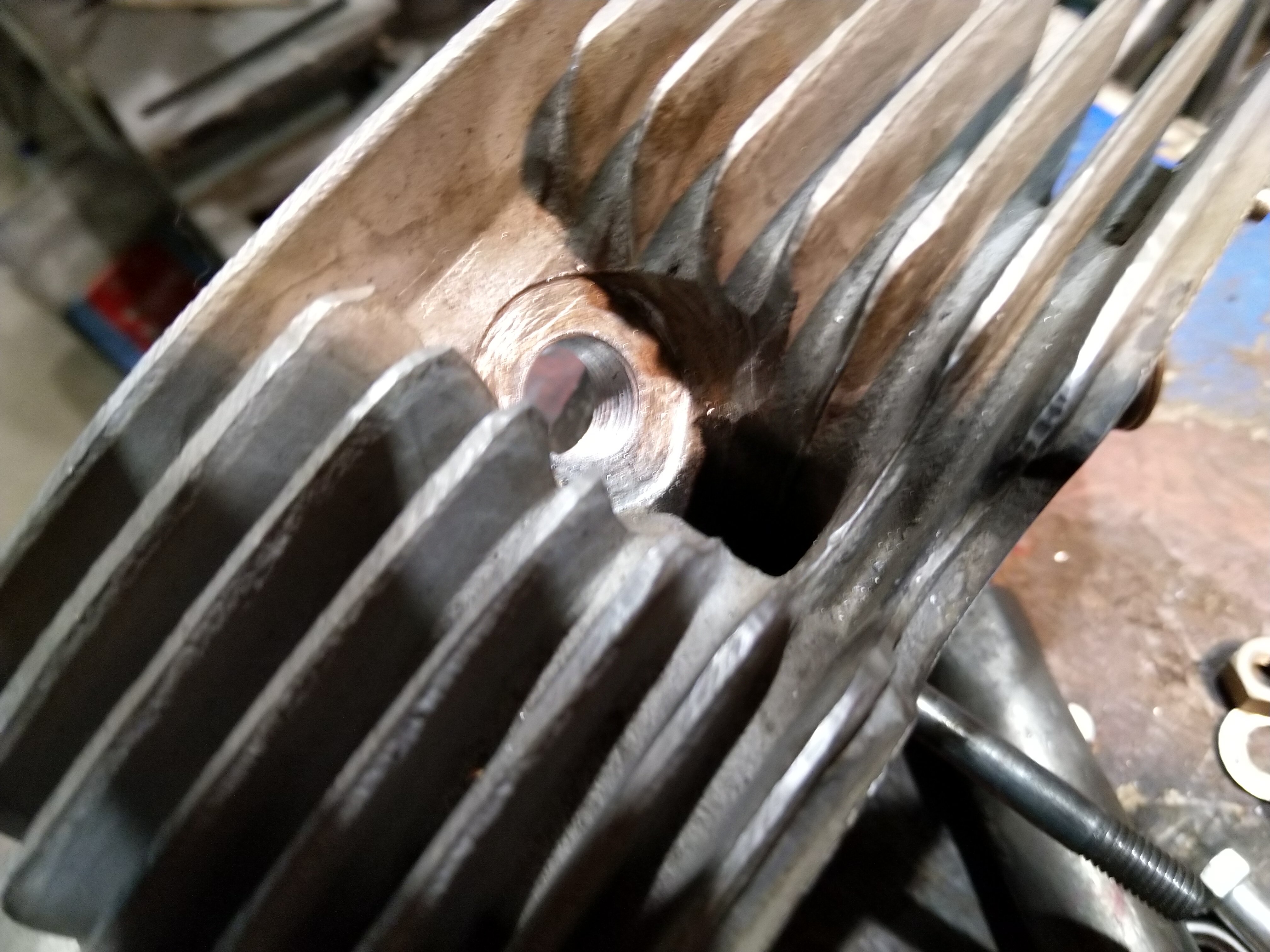

Hyvää jenkaa tuli..vissii..
Ei ku sinne vaa..

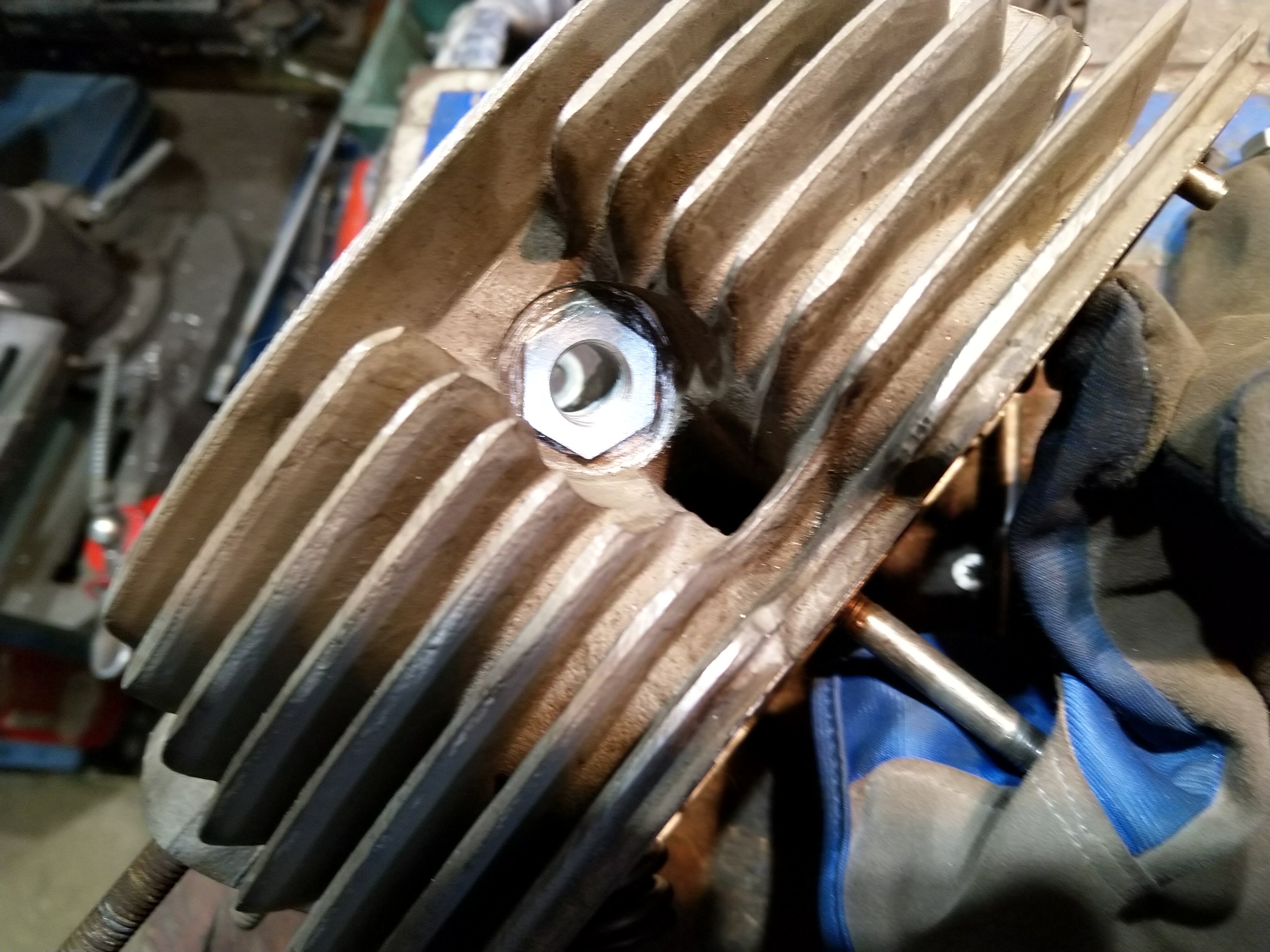

Re: Tulpalle uutta jenkaa

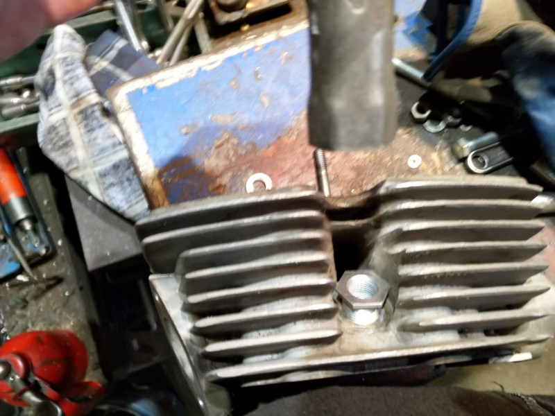

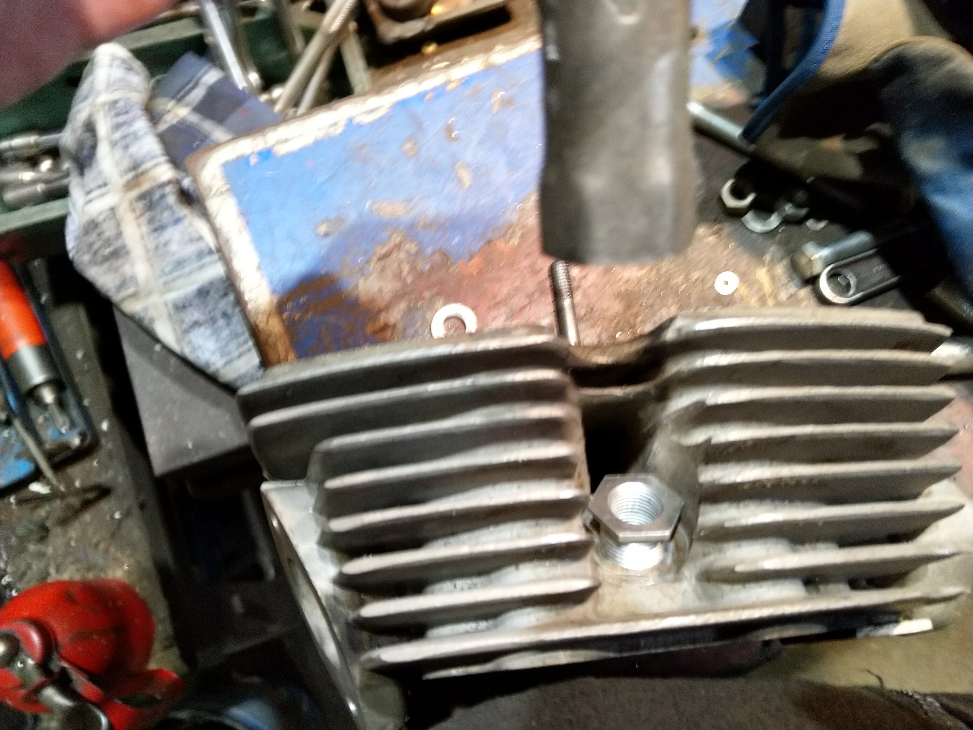

IMG_20220516_142616.jpg[/attachment [attachment=0]IMG_20220516_142557.jpg
Siellä on...se on tosiaan paksuseinämäistä kamaa,ja tuolla 22 millisellä kannalla sen saa kiristettyä aika napakasti...
