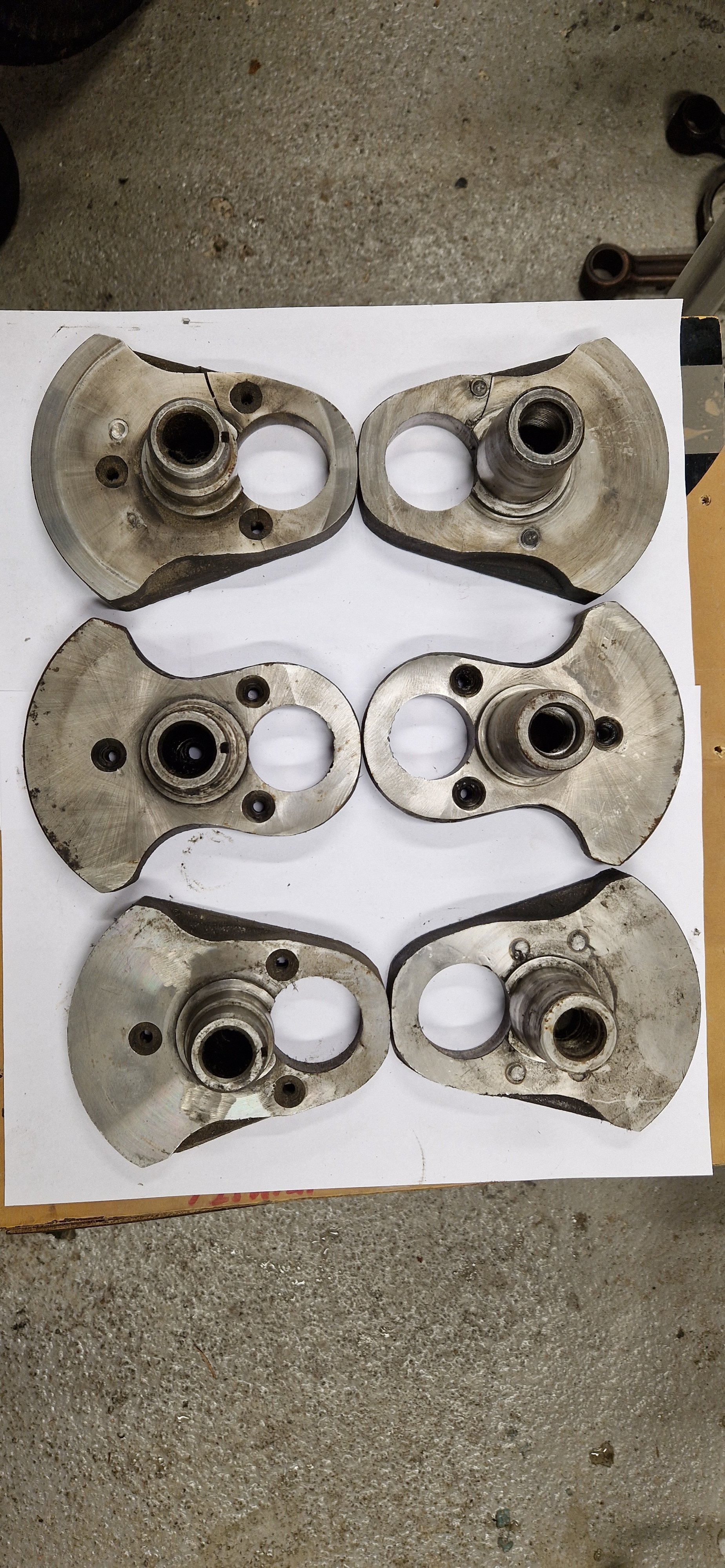

Jos kampuramieheltä löytys kuvaa noista limpuista..ehyistä ja hajonneesta,niin pädettäis vielä kerran tuota uralin kampuran heikkoa kohtaa..
Re: KUUSPUOLIKKAASTA SEISKAPÄTKÄ kampiakselia muokkaamalla
karppi kirjoitti: 19.01.2023 09:49 Ei oo kummonen homma tavan tallimiehenkään toteuttaa..
Jos löytys kuvaa noista limpuista..ehyistä ja hajonneesta,niin pädettäis vielä kerran tuota uralin kampuran heikkoa kohtaa..
Keskellä lättäpään limput, K- tai M72 pyörän.

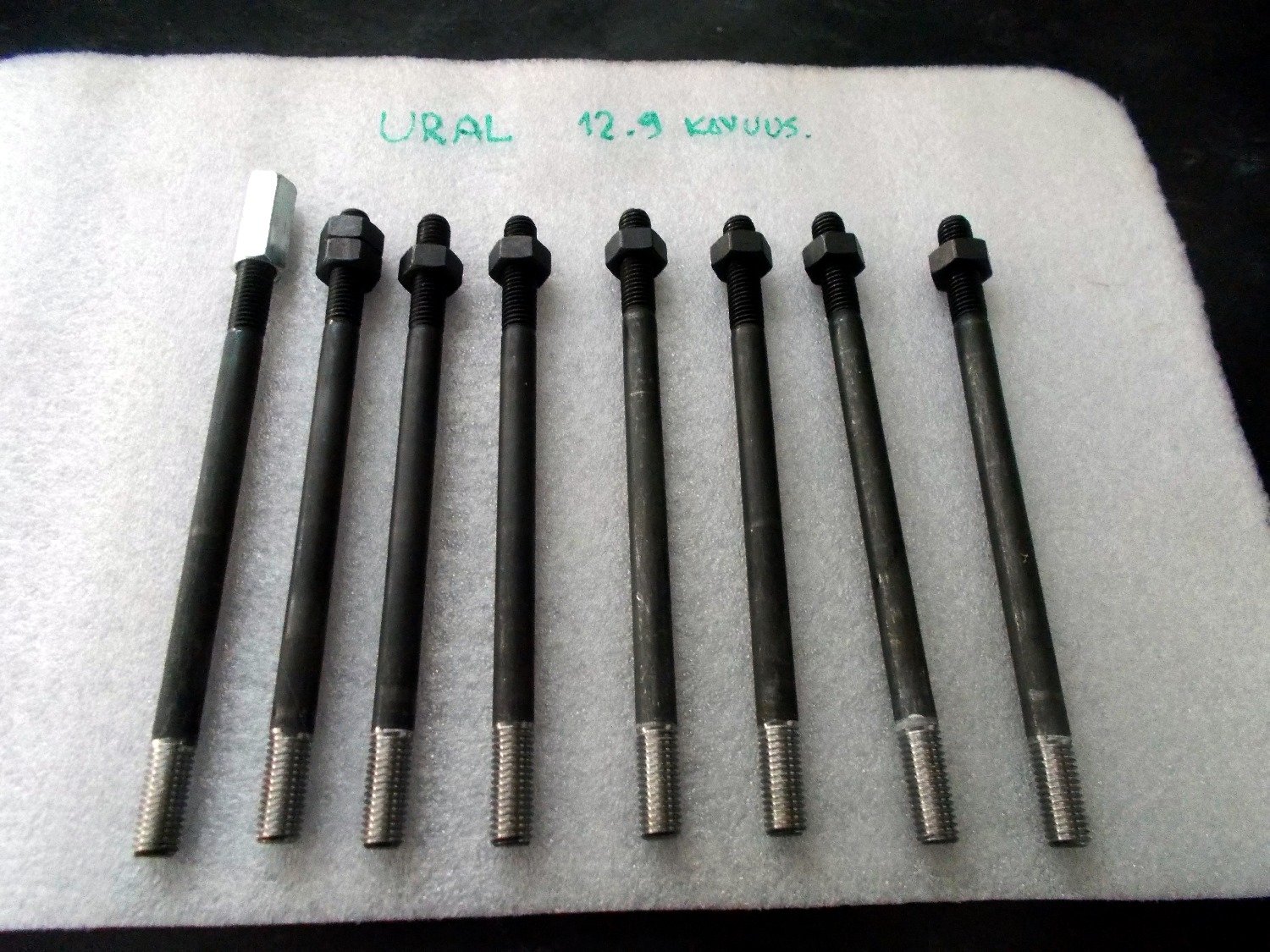

Tuosta kovat (12.9) pinnapultit ja mutterit. Hittituote, viimeinen satsi laarista..pitäis tilata lisää aihioita jos joku vielä 650 Uraleita korjailee.
Peukutan Matin pinnapulteille, on laatutuote. Saa huoletta availla kansia vaikka joka päivä jos siltä tuntuu. Sen jos poikki saa, niin vika on kiristäjässä.

Hätätilassa paskat pultit voi korvata 12.9 kuusiokoloruuvilla...
Ps mutta momentti on sillon hieman isompi, kuin kierteen nousu on 1,25 mm, niin ja muistaa myös käyttää koneöljyä
Mutta nuo "soteva" pultit on parasta laatua, mitä tuli itsekkin käytettyä kuuspätkä aikoina...

No paljos kierretään momenttia avaimeen,kun kasi milliseen ykskaksvitoseen 12.9 kierteeseen mutteria aletaan pyörittelemään..??
Ite meinasin kolmeen ja puoleen kiloon näpätä...kannentiivisteet on kunnon liekkirenkaalla varustetut massatiivisteet..
Minä olen laittanut 30-32nm näillä hifi pulteilla, vaikka kärsisi toki enemmänkin laittaa. Tämä saattaa olla minun omaa höpinää vaan, mutta vähempikin momentti on minusta ok, kunhan kannen tiivisteet eivät vuoda. Tsekkailen vuodot suikuttamalla aina wd-40 saumaan ja sitten polentaa.
Se näissä pulteissa on kanssa hyvä, että momentti pysyy siinä mihin sen kerran laittaa.

karppi kirjoitti: 28.01.2023 08:24 No paljos kierretään momenttia avaimeen,kun kasi milliseen ykskaksvitoseen 12.9 kierteeseen mutteria aletaan pyörittelemään..??
3.2..3.5 kpm pitäis riittää hyvin.

No terästikut Turengista meni paikoilleen...kolmeen ja puoleen kiloon vejin kiinni...asiallista kampetta...sano entinenkii puheenjohtaja👌
