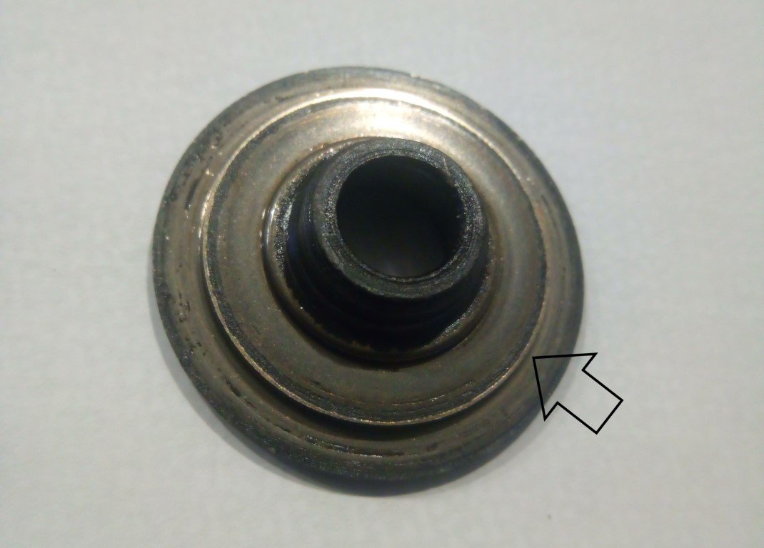

Moottoriremontti edistyy, hitaasti mutta varmasti. Nepparissa tosiaan työn alla mäntäremontti sekä kuoleentuneiden venttiilijousen vaihto, plus venttiilien läppäys ym. hifistelyä. Onkohan kukaan muu törmännyt vastaanlaiseen vikaan tai ominaisuuteen? Uudet ulommat venttiilinjouset eivät tahdo istua uusiin ylälautasiinsa, jousen "sisähalkaisia" on liian pieni verrattuna ylälautasen sisäpuolella olevaan koneistukseen. Ero on melko tarkkaan tasan millimetri :shifty: Kyllähän ne paikalleen menevät, mutta... Kuvat kertonevat enemmän:
Viimeisenä tosiaan vanhat osat, joiden yhteensopivuus on aivan omaa luokkaansa... Toki niillä on ollut aikaa hakea itsensä kohdilleen :)
Jos jätetään huomioimatta se että uusia ei ole aivan samalla tavalla hiottu päältä suoraksi tasoksi, niin milläs tuon keikkumisen saisi parhaiten kuriin?
Näytänkö hiomakonetta jousiin, ylälautasiin, vai uusia rallijousia etsimään? Vai onko porukka jättänyt nuo tuollaisekseen, onhan siellä toki se sisempi jousi pitämässä koko asetelmaa melkolailla suorassa.

Kyllä nuo jouset on jääneet raakileeksi. Viimeinen hionta puuttuu, ei noita tuollaisena voi laittaa. JOS ne on jousijäykkyydeltään ohjekirjan mukaiset tai yli voi nuo ihan nauhahiomakoneella tasoittaa nuo päät ,kunhan rauhallisesti ottaa eikä polta siniseksi. Eli paina helkilövaakaa vasten vaikka pylväskoneessa ja tarkista jousivoima/puristuma. Jos varaa hio..jos ei heitä kuikkaa..

Kiitän vastauksista! Purin venttiilit pois ja puntarikaupan kautta pylväsporakoneelle. Sisemmät jouset ovat selvästi tehty eri päivänä, ovat paremmin hiottuja sekä kaikki ovat kilon tai pari yli arvojen 👍
Ulommat taasen, kaksi ovat kelpaavia: vähemmän painettuna ovat noin 15 kiloa, sekä enemmän 35-36 kilon paikkeilla. Loput näyttivät alle yhdeksän ja 30 kilon lukemia. Ovat sorminkin koittaessa löysempiä toisiin verrattuna, mutta selvästi parempia kuin vanhat.
Lämpö on selvästi vaikuttanut noihin heikompien arvoihin. Se joka noita on tehtaalla tuottanut on tuossa kohtaa päättänyt hieman nopeuttaa tahtia. Päät ovat huomattavasti enemmän sinistyneet.
Kaivoin nauhahiomakonetta esiin, mutta siihen näkyy olevan syy että oli kerännyt romua päällensä... Nauha puuttuu sekä virtajohto on poikki😂
Tekisi mieli heittää mokomilla vesilintua... Saakohan näitä kaupasta valmiina? :lol:

Kyllähän nuo jouset yleensä on valmiita..nyt on sattunut vähän huono erä .
Re: Dnepr venttiilijousen sopivuus ylälautaseen
Kyllä pitäs olla kohdillaan.
Mutta Kaustiselle sarjat tulee Ukrainasta. Uustuotanto KMZ on villiä kamaa. Tehdas on poissa ja jousia tehdään ties missä pajassa takapihalla. Muuta laatua ei kuitenkaan ole Kiovasta saatavana. Pitää näemmä osata erikseen kieltää lähettämästä sarjoja joissa lautanen ei asetu jouseen.
EU laadun kansivena jousien suhteen tilane on vaikee, mutta rahalla niitä vielä saa. Jouset on 650/750 Uraliin ja uustuotantoa nämäkin, Italiasta. Sopivat myös KMZ kanteen. Pelkät jouset ulompi IMZ: 6201419-01 & sisempi IMZ: 6201420-01 maksavat yhteenä 30€, eli 120€ menee pelkkiin jousiin.

Jaa...a huomasinpa minäkin uuden jousisarjan kanssa, että jousen päät eivät sopineet ylälautaseen. Mielestäni ongelma ei ollut jousi itse, vaan liian ahtaaksi jätetty koneistus ylä- ja alalautasessa. Myös alalautaset olivat sellaiset, että jouset keikkuvat ja muljuvat. Vanhat ylä- ja alalautaset sopivat uusiin jousiin.
Jousien laadusta itsessään en osaa sanoa mitään, kun ei ole laitteita testailla puristusvoimaa. Mitään sinistyksiä en niissä huomannut. Mattoveitsellä saa tehtyä naarmuja pintaan... toisaalta niin saa osassa vanhojakin jousia. Jotkut noista vanhoista jousista vaikuttaa kovemmilta, eikä mattoveitsi oikein pure.
Uudet jouset ovat hieman vinoja... kuten osa vanhoistakin jousista. Asensin ne nyt sillä tavalla, että ulompi ja sisempi jousi ovat vinossa vastakkaisiin suuntiin sillä toivomuksella, että vinoudet kumoavat toisensa.

Tarvike jousien ja lautasten sopivuudessa on ollut ongelmia..mutta wanhat lautaset käyttöön. Joskus on tarvikejousien päät jäänyt hiomatta tasoon .,.ja aiheuttaa hiomahomman. Jousien jäykkyys on mainittu korjausoppaassa, ja jäykkyyden voi testata henkilövaan ja pylväsporakoneen avulla.

Kannet on nyt paikoillaan ja kävin lyhyellä koeajolla. Kun nyt ei tullut noita jousien jäykkyyksiä testattua niin koitin edes painella käsillä venttiilejä. En saanut yhtäkään liikkumaan milliäkään. Mikä varmasti on hyvä asia. Jos minun voimilla saa painettua venttiilin auki niin silloin täytynee olla heikot jouset. Muistelen, että joskus vanhoilla kansilla olisin onnistunut tuossakin.

Tässä tapauksessahan kävi niin että tuolloin aikaisemmin Kaustisen varastossa ei tainnut olla kuin kahdet tai kolmet ulommat italojouset, joten tilaus olisi tuolloin jäänyt vajaaksi. Dnepriin asensin sitten ural-zentralesta hankitut jouset, sähköpostista varmistin että olin näemmä tilannut myös sisäjouset samaa sarjaa. Varmuuden vuoksi kaiketi, samoilla postikuluilla. Näillä ajeltiin sen kesän verran kunnes moottorista porsi hammasrattaat.
Nyt kun irtokansista otin käsin keinuvivusta kiinni ja kokeilin avata venttiilejä jousivoimaa vastaan niin millimetrin tai korkeintaan kaksi saa avattua. Eivät ole ainakaan käyttämättöminä kuoleentuneet hyllyssä :lol: Kuoleentunutta jousta vasten venttiiliä sai avata aivan huoletta auki vaikka koko matkan...
