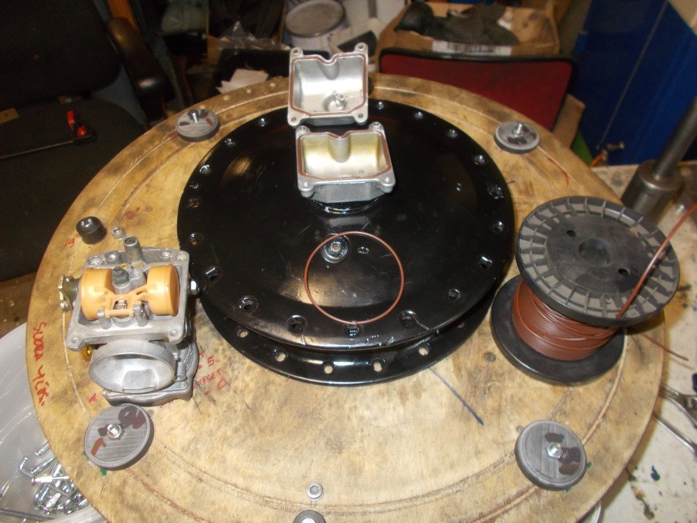

Ok. kiitos. eli tuota halvempaa löytyis Lahdestakin. Oletteko huomannut että tuo kaasari tihkaa hieman polttoainetta jos se kohokammion tiiviste on kovin laskeutunut/painunut..jotenkin tuntuu ainakin siltä.
Re: Keihin cvk -32 neulaventtiili(neula)
Lähetetty: 22.06.2023 18:12
Joo, hain Etrasta bensan kestäviä O-renkaita ja ne on toiminut hyvin...
Kokoa en nyt muista, mutta ne on helppo pujotella siihen uraan.
PS tarkistan asian kun pääsen tallille
Lähetetty: 23.06.2023 11:34
No omasta varastosta löytyy n. 50 m dia. 2mm polyuretaani nauhaa..siitä hitsasin muutaman tiivisteen,.ja koko näyttäis oikealta.
Lähetetty: 23.06.2023 12:38
MATTI kirjoitti: 23.06.2023 11:34 No omasta varastosta löytyy n. 50 m dia. 2mm polyuretaani nauhaa..siitä hitsasin muutaman tiivisteen,.ja koko näyttäis oikealta.
...Testattu on ja nyt pitää kaasarit taas bensat sisällään., nyt vähitellen Jussin viettoon...vaikka mopoillen, kun tuo dokaamis kiintiö tuli jo täyteen vuosia takaperin.

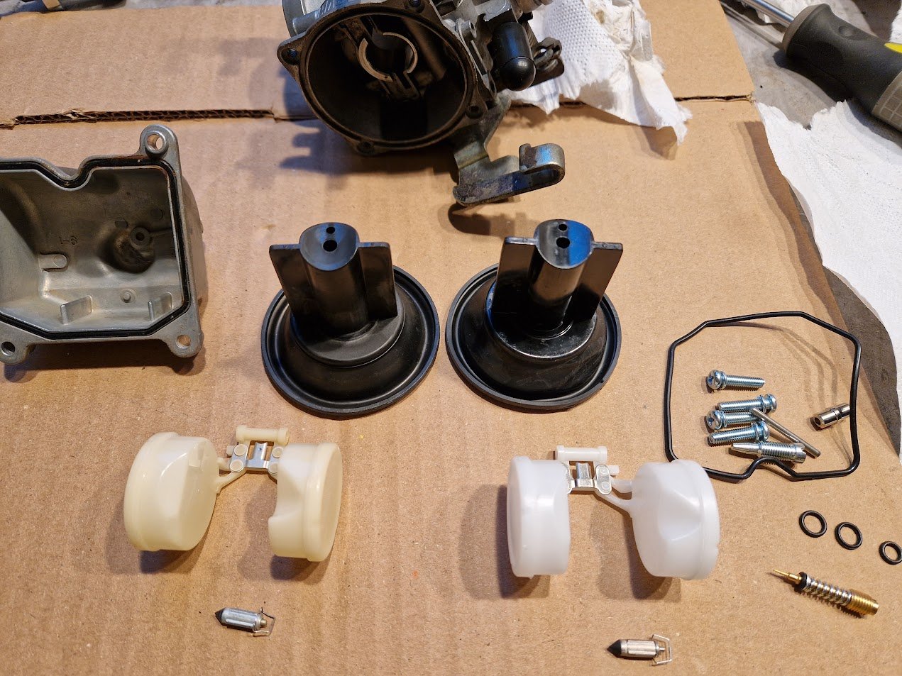

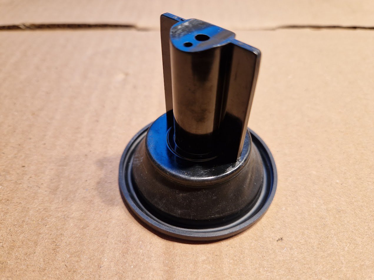

Alipainekalvo muoviluistilla, koho, neula ja kohokammion tiiviste
14028462200 Vaccum piston comp.
16155ZG8L100 Float valve comp.
10528292100 Float valve
09018146000 Float body gasket
200€ nurin virallisina OEM Keihin osina IMZ kautta.
Koitin tilata Kiinasta halpista ja tutkia miten käy :character-grover:
Tää sarja oli 400cc pyörään eli suuttimet, pääsuuttimen neulan profiili ja pari muuta juttua ei mätsänny. Mutta ne tärkeimmät: Koho, kohon neula, alipaineluisti ja kammon tiiviste sattuivat kohdilleen. Toinen 600cc pärrän sarja on vielä tulossa. Katotaan miten sen kanssa käy.
