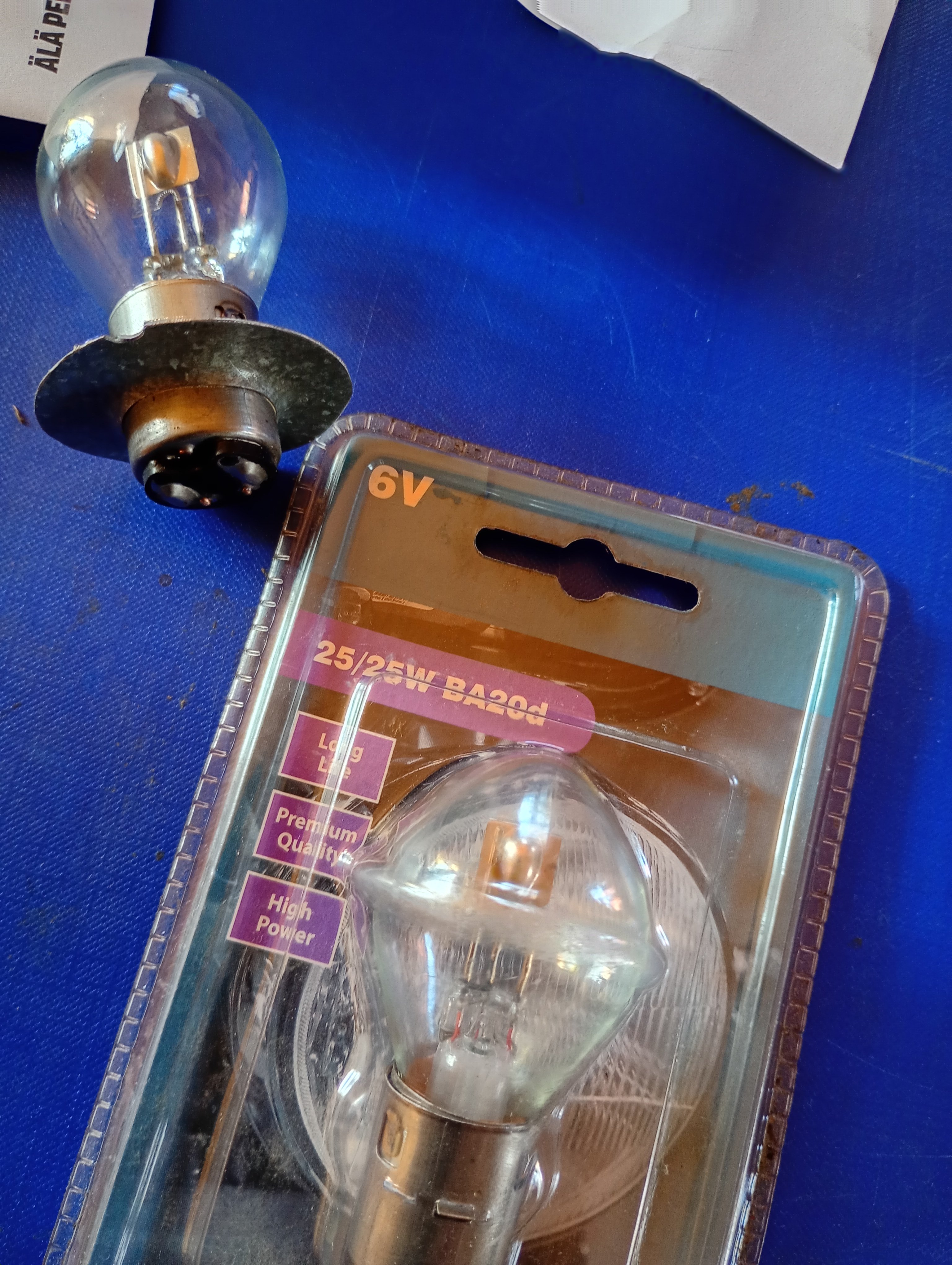

Kun kaikki tuntuvat myyvän eioota, askartelin ajovalopolttimon tästä:
https://m.motonet.fi/fi/tuote/430986/MP ... 6sQAvD_BwE

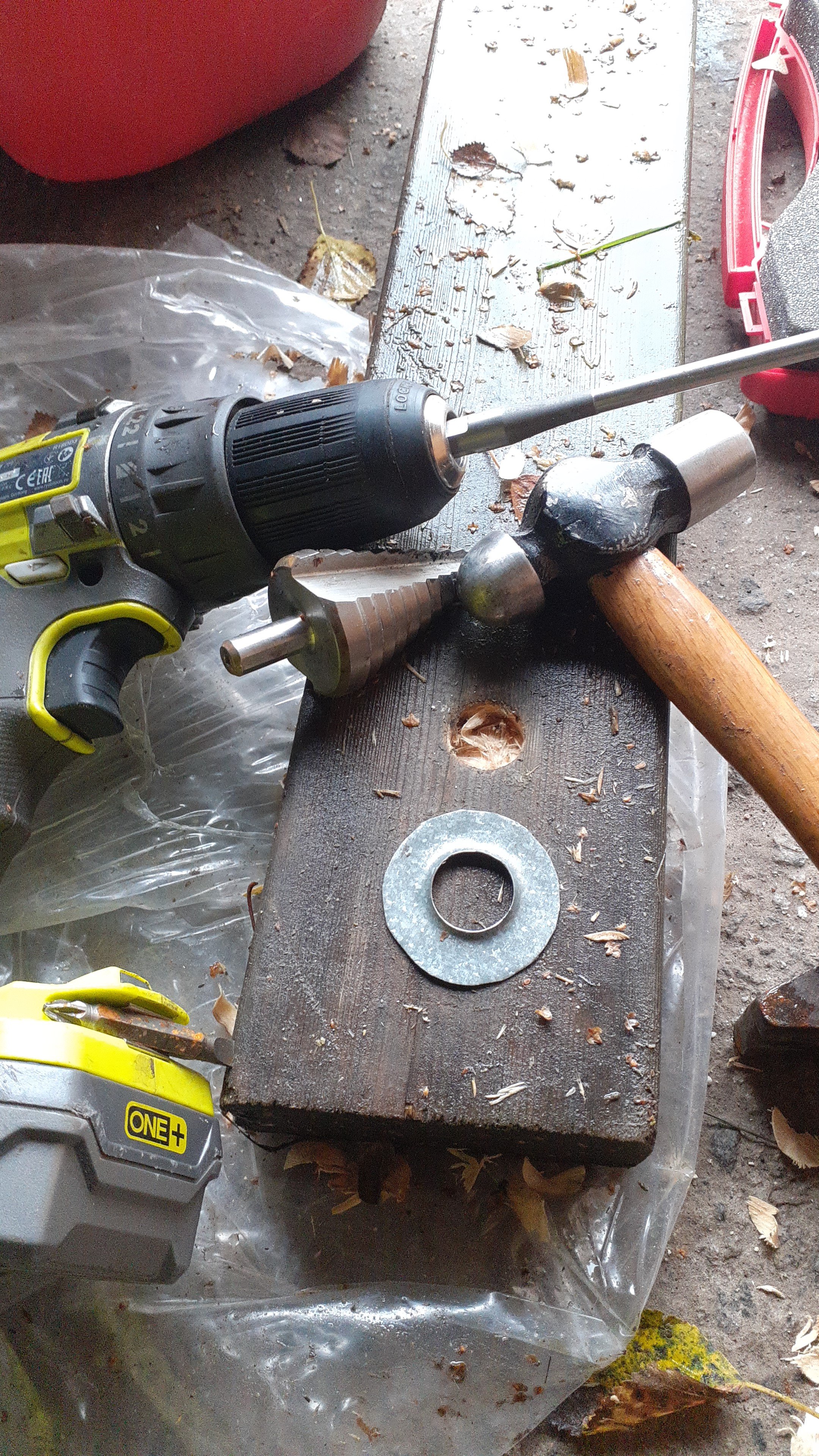

Porasin galvanoituun peltilätkään reiän, jota suurentelin joulukuusiporalla n. 19mm:iin.
Porasin lankun pätkään 20mm poralla kolon, asetin peltilätkän reikineen kolon päälle ja kuulapäävasaran reiälle.
Toisella vasaralla koputtelin vasaran päälle niin, että kuulapää tekee reikään kauluksen.
Aina sovitellen lampunkantaan jatkoin koputtelua, kunnes lamppu sopi nihkeästi reikään.
Työntömitalla pyöräytin sitten reiästä 42mm ulkokehän ja leikkasin lätkän pyöreäksi peltisaksilla.
Viimeistelin viilalla, moottorisahaviilalla kohdistuskolo.
Lamppu reikään kanta samaan mittaan kuin alkuperäisessä polttimossa ja jonkinmoinen juotos kiinni.
Juottaminen onnistui heikosti, mutta tarttui tina ainakin galvanoituun peltiin, tukien liitosta.
Toki puhdistin pinnat hiomapaperilla, mutta lisäjuoksute ja suurempi juotin olisivat olleet poikaa.
Kävin reissun kaverin luona, hyvin tuntui polttimo virkansa hoitavan.

Näemmä oli pitkien hehkulanka palanut polttimosta. Yksi on jemmassa noita 25/25W hehkuja, pitäisi kaulus siihen askarrella. Samalla voisi tehdä pari varapolttimoa. Tuli vain mieleen. olisiko parempaa vaihtoehtoa.

Laitoin tuon mainitun 25W pallopääpolttimon toistaiseksi.

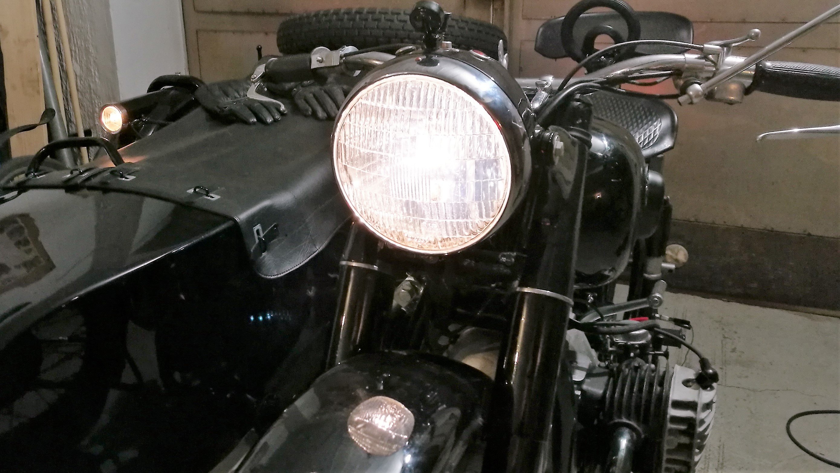

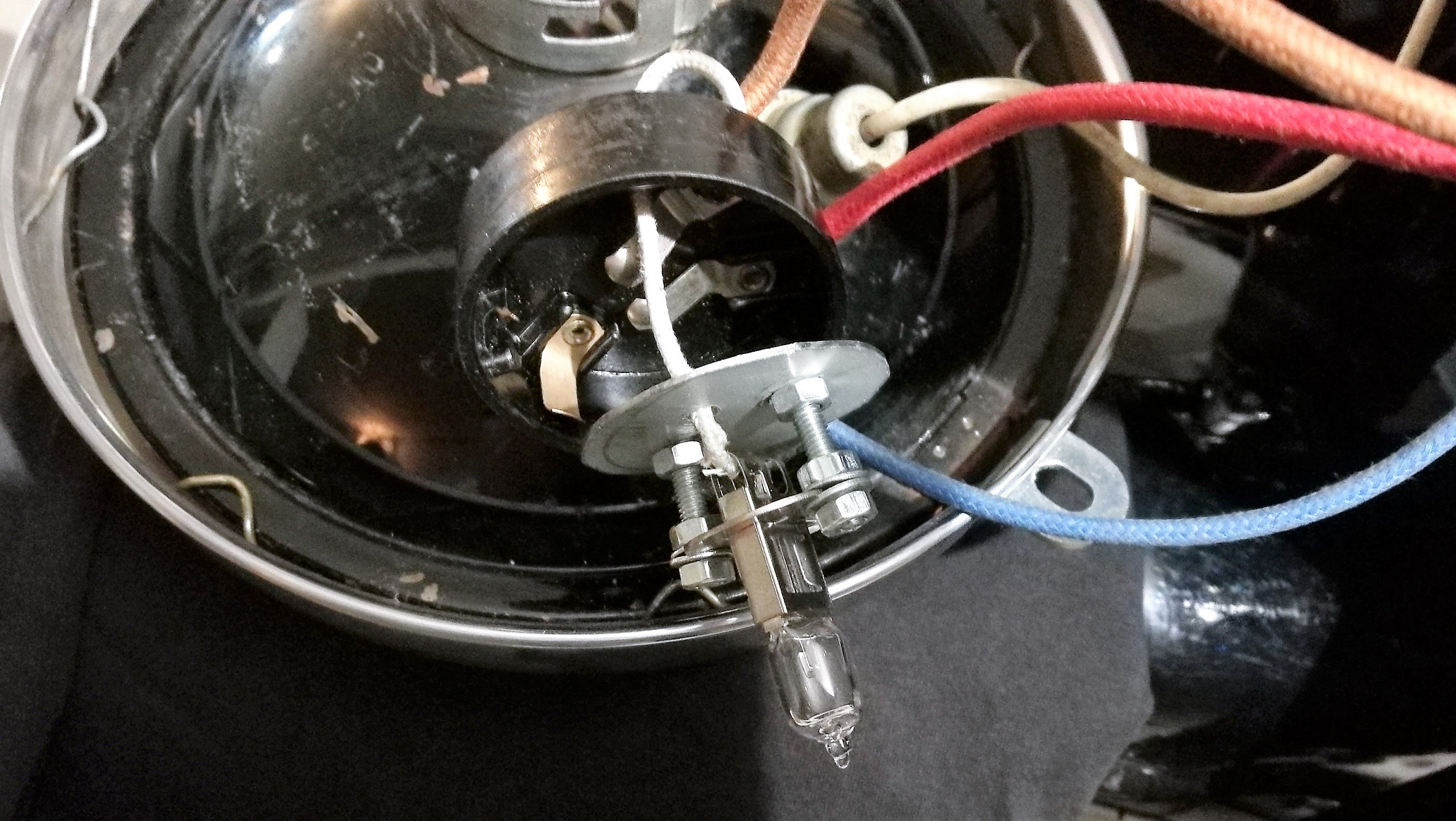

Tee se itse nysväys H3 6V 15W polttimo ja pellistä väkästelty laippa ruuvikiinituksellä...
15 w halokeeni
15 w halokeeni
IMG_20190802_090557_1 (2).jpg (771.34 KiB) Katsottu 10304 kertaa
Valo loimuaa
Valo loimuaa
IMG_20190802_091225_1 (2).jpg (716.31 KiB) Katsottu 10304 kertaa
Ps tällä näkyy liikenteessä, mutta ei näe pimeessä, huono puoli ettei voi vaihtaa lyhkäisiltä pitkille, kun taas hyvä puoli se että laturin teho riittää kärjettömällä sytkällä
