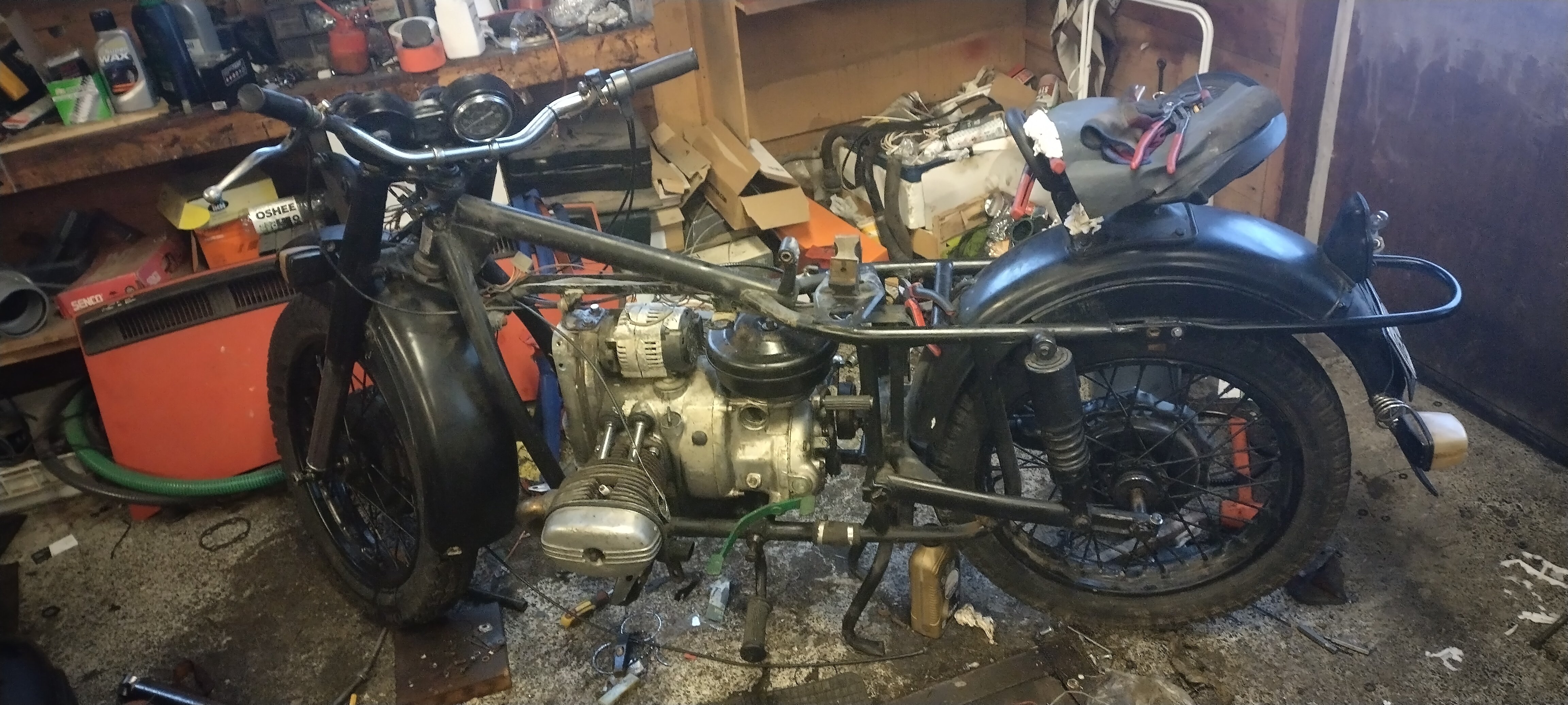

Elikkäs luullakseni minun Uralissani on tuollainen 1407.3771 laturi, piti repiä ihan kaikki johdot, sulakerasiat, kytkökset, koko paska pyörästä irti ja pistää kaikki uusiksi laturilta alkaen kun oli semmoisia karvaperäviritelmiä täynnä etten ole sitten amisvuosien jälkeen nähnytkään.
Kysymys kuuluu, pitääkö näissä olla jonkinmoinen jännitesäädin vai onko ihan sisäinen systeemi kun on vain 2 pinniä laturissa, toinen oli muistaakseni merkattu D+ ja toinen onkin sitten se akun napa. D+ napa oli kytketty vanhaan BMW, siis E30 BMW valoreleeseen mihin tuli kytkentävirta avaimelta ja toinen pää oli kytketty laturiin, olettaisin että toinen pää olisi ollut kytkettynä sitten akkuun jotta saadaan laturille sieltä heräte. Pyörästä en ole minkäänlaista jännitesäädintä vielä löytänyt.
Sitten jos tuo laturi vielä on elossa, mitä kovasti epäilen, onko paras vaihtoehto vain niellä tappio ja survoa paikalle niitä uudempia ylihintaisia nipponin latureita vai onko tuohon mahdollisuutta saada mitään edullisempaa ja silti toimivaa vaihtoehtoa?

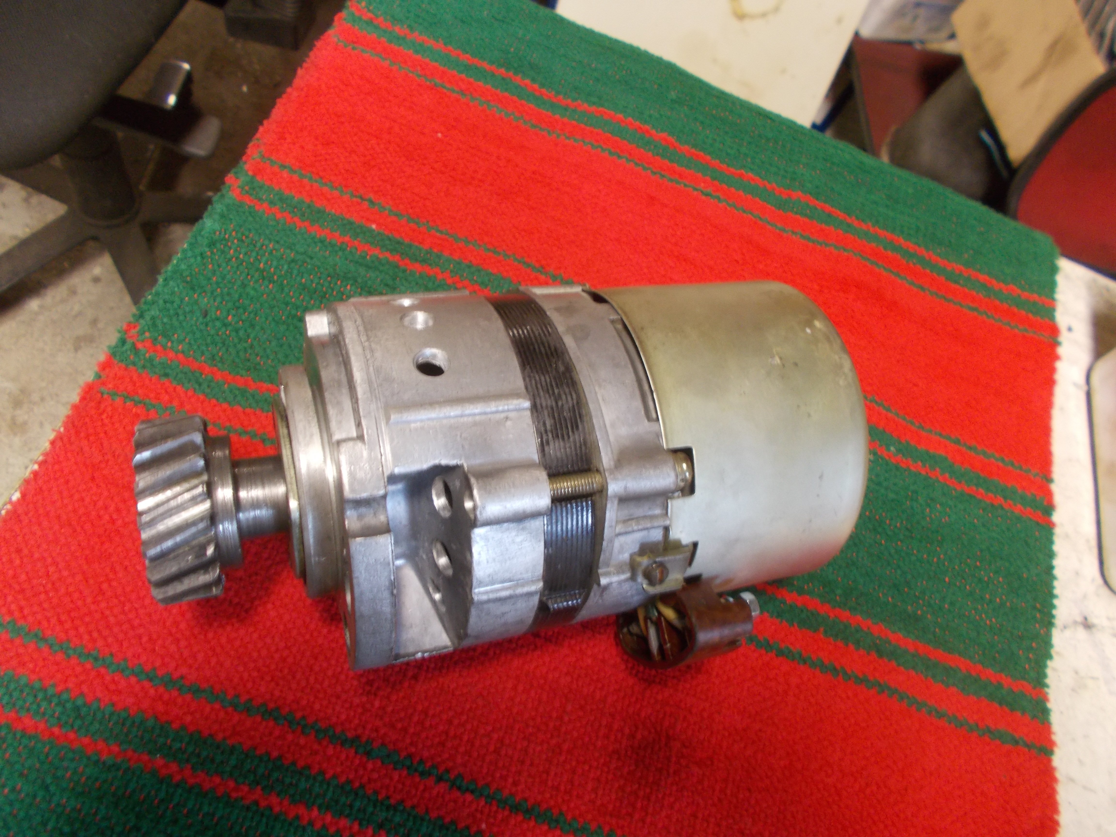

Löyty arkistosta yksi ruskipekkojen kranu kuva...
Ps huom jäähdytysaukkojen rivoitus
Viestit: 4349
Re: 1407.3771 laturi
Noni. Piti kaivella vanhoja kuvia. Tää oli "aito" ja valu samaa tyyppiä. Peräisin -99 pyörästä.
