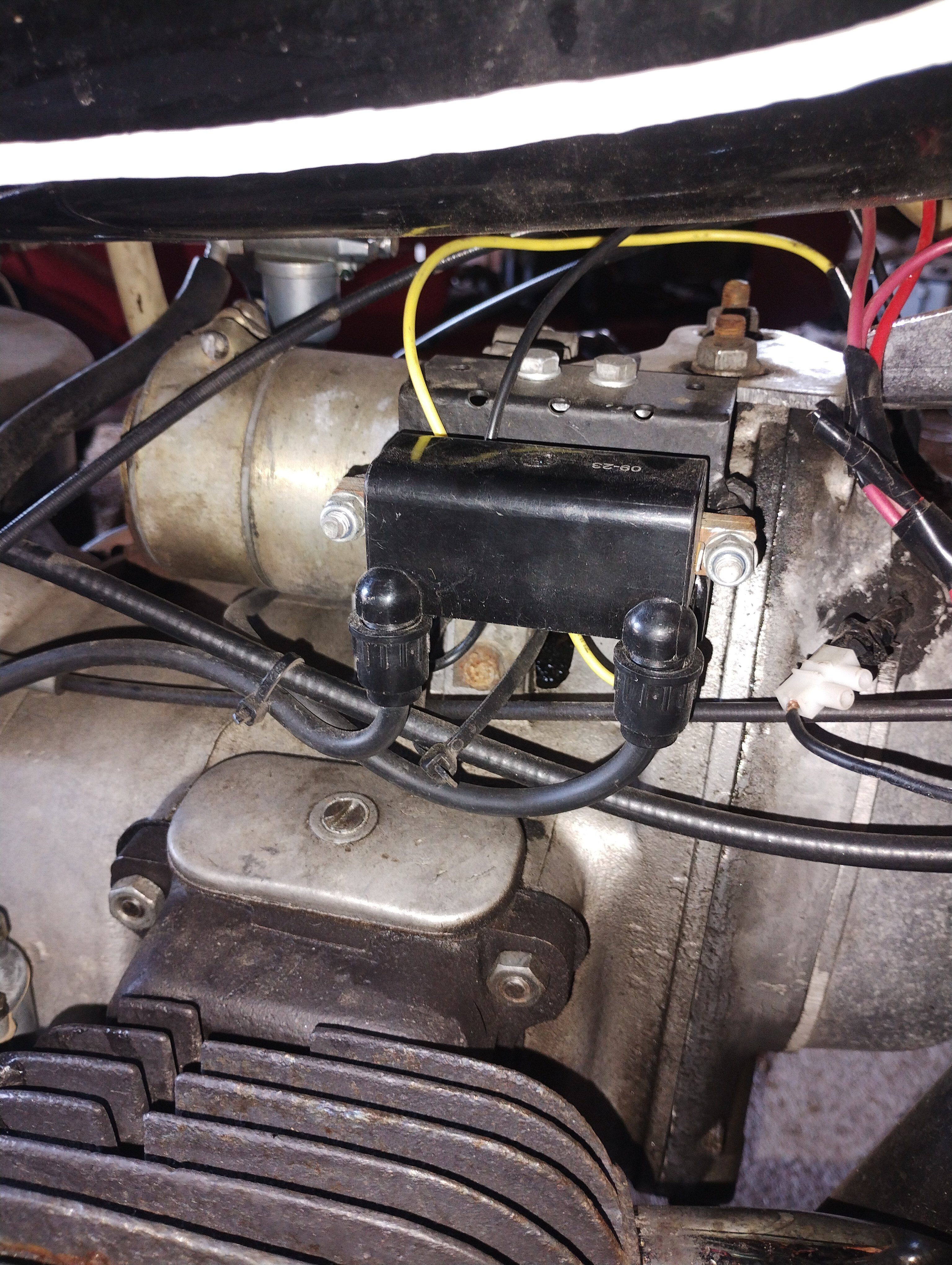

Viestit: 933
Re: Kipinä hukkuu ensin täyskaasulla ja myöhemmin kokonaan
Onkos tuo liian kuuma paikka puolalle?
Viestit: 8363
Ei pitäis olla liian kuuma..siihen, tai vähän ylemmäs niitä on laitettu.
