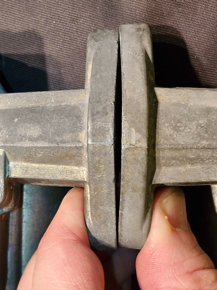

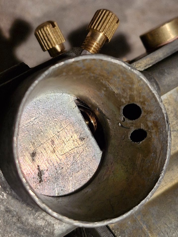

Perusremppa K302 kaasareihin. Laippojen oikaisu suoriksi. Pesu. Kasaus ja luistien sovitus. Valmiina säätöön.
Pääsuutin oli suhmuroitu pas2 syvälle koloonsa aiempien remppamiesten jäliltä. Porahommia ja kierretapilla jämät poterosta.
Uusien luistien valupurseita tarvi hieman siivota. Kannattaa ottaa aikaa tutkimiseen ennen viilailua. Näissä molemmissa kaasarin luistirungon laatikko oli "kaventunut keskeltä" aiheuttaen oman lisäsä jumitukseen. Jakoavaimella pitkältä matkalta tukeva ote -> varovaisesti hieman voimaa ulospäin. Valu saattaa murtua, mutta oli onnea ja näissä pinnat sai suoriksi.
