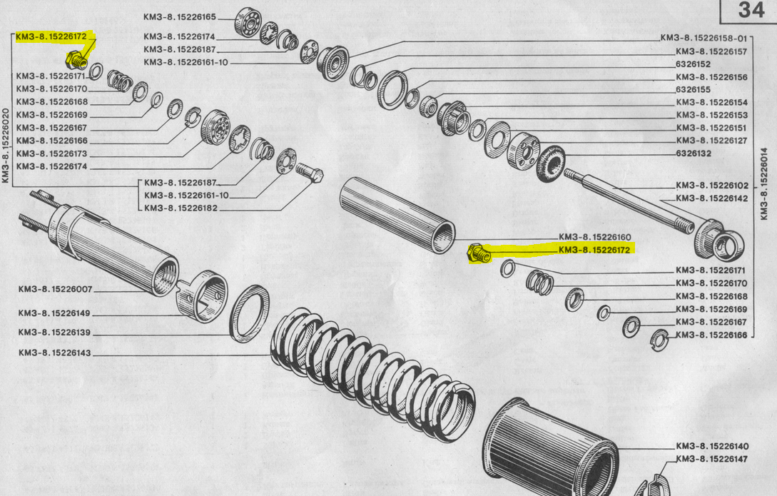

ilmeisesti näiden jousikuormitteisten öljyähidastavien prikkojen mutterin kiinnityksessä muuta "momenttia" kun kiinni asti - yritystä ehjäillä 6kpl 3 toimivaa alas päin tuntuu valskaavan - ulosvedossa kohtuullinen vastus.
Mites onkos joku koittanu modailla itse noita KYB 443006 (Fiat takaiskareista) ominkäsin sisällönvaihtoa em. alkuperäisten sisälle?
