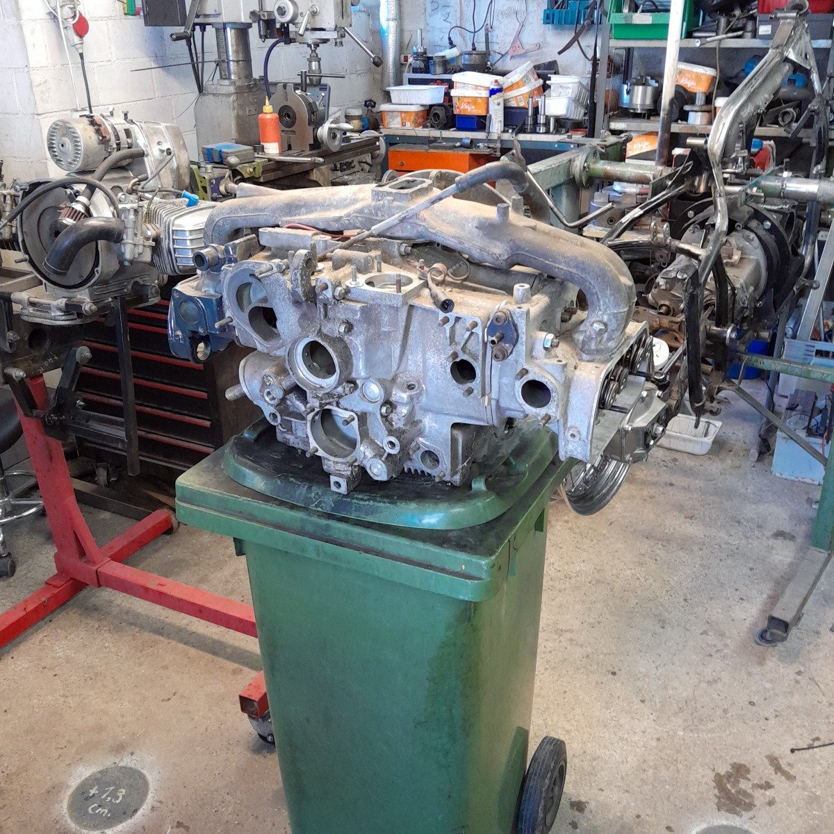

Olishan se tommonen wv:n WBX kone noheva mylly itämopon haaravälissä. Tuollainen 2.1 litranen menee samoihin kiinnikkeisiiin kun mitä näissä vw modatuissa jo on, ja samalla vaihteisto adapterilla. Taitais olla jo vähän liikaa..mutta näitä on myös 1.9 litrasena , mulla hyllyssäkin ainakin yksi kone.
