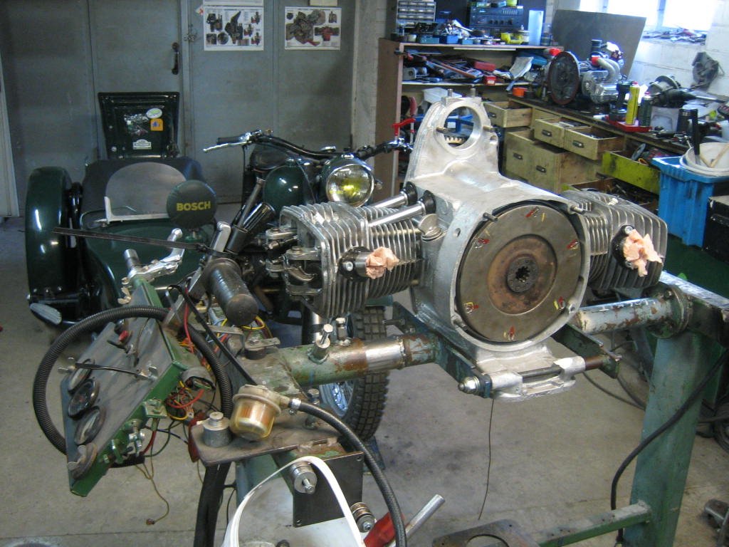

No nyt alkas olla öljynpaine pommin jäljet siivottu...kunnostettu uus kampura+veivit+laakerit..kytkinraudat vaihdettu, öljynpaine modaus, uusi keskipakois suodatin, josko iltasella pääsis jo Kiovan oriit irti !? ja päästäis ajaa taas säätöjä koneeseen.

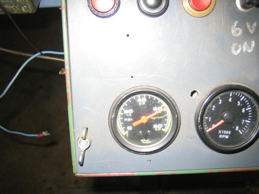

No nyt illalla nepukan koneessa starttimoottorilla öljyn alkutäyttö. Paineet nousi nyt starttimoottorilla 4.5 kg/cm!! tulpat kiinni ja bensat mukaan ja kone paukauttettiin käyntiin..nätisti poksuttaa ja tyhjäkäynnillä /pikku kierrättämisellä osalämpöön asti paineet tasaisesti n. 4.5 kg! Hyvältä näyttää, huomenna muutamia ajoja kuumaksi ja kansien kiristys +venttiilien säätö + hieman kaasarien hienosäätöä ja eiköhän se ala olla valmis kesän retkiin.
