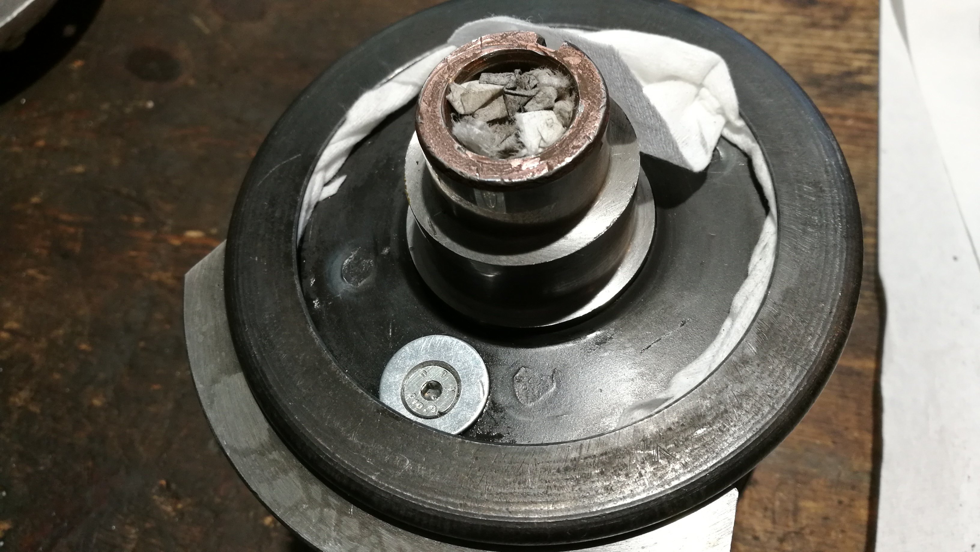

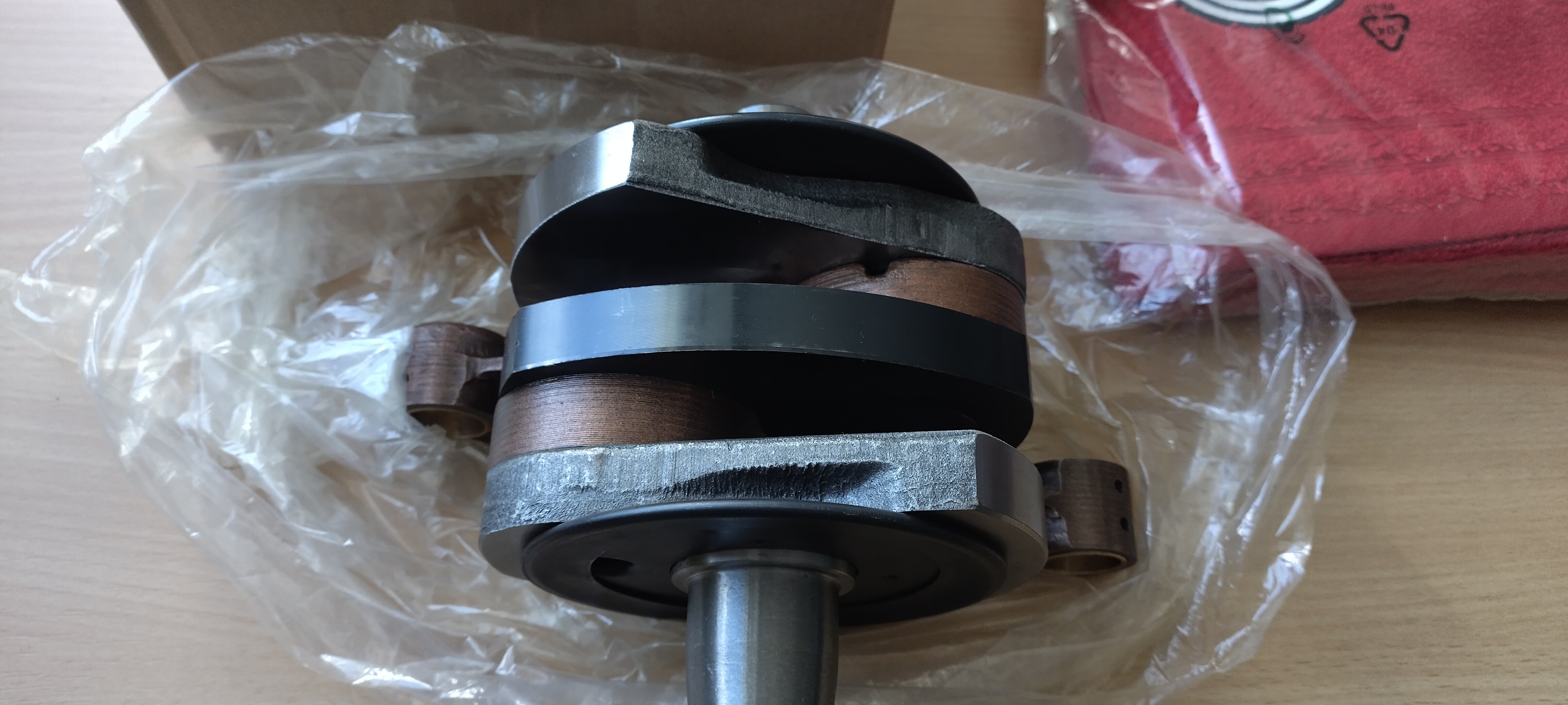

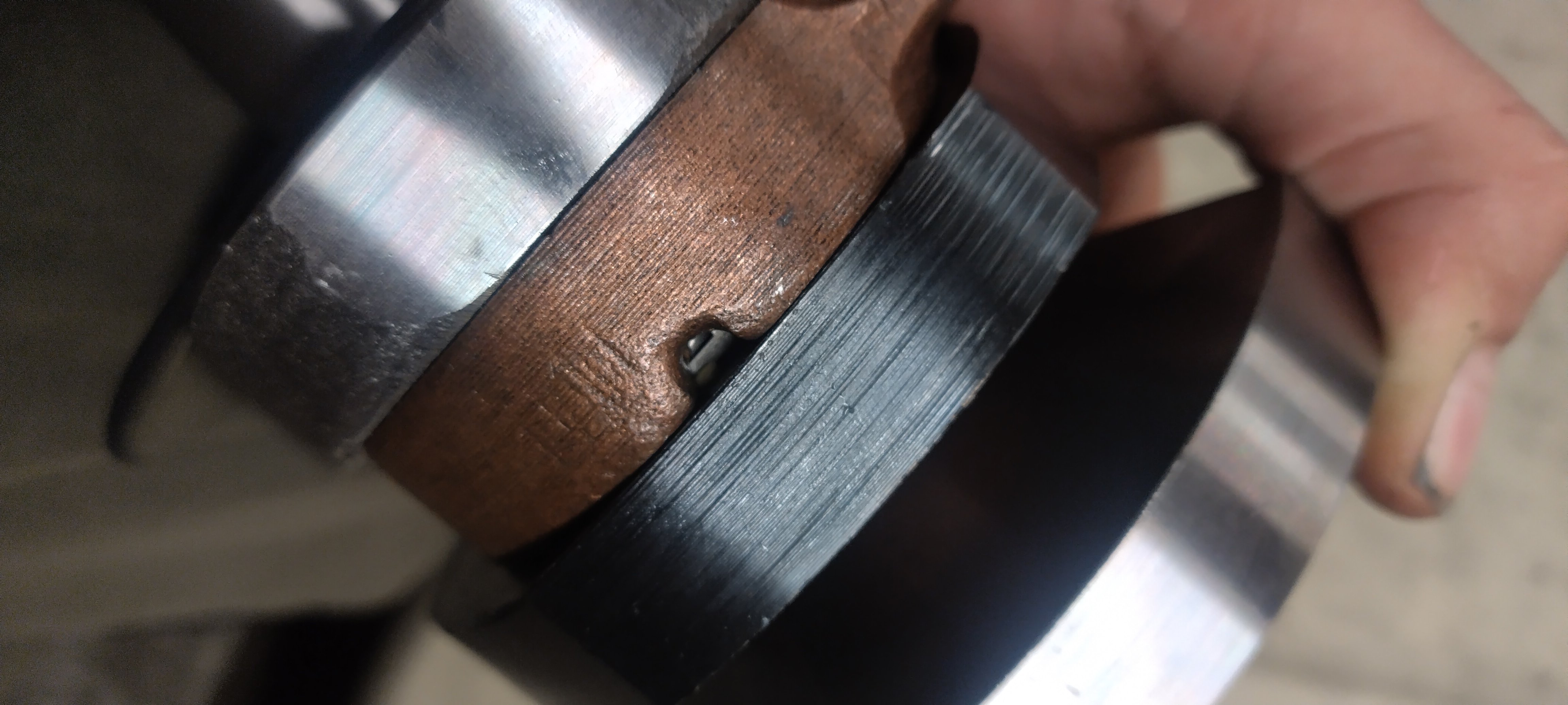

- Linkolevyjen tappi joita 3kpl
- IMG_20250820_160237.jpg (685.88 KiB) Katsottu 8134 kertaa
- Kuvassa linkolevyä painetaan kevyesti sormella irti, on kiinni vain yhdellä kolmesta tapista
- IMG_20250820_160228.jpg (734.63 KiB) Katsottu 8134 kertaa

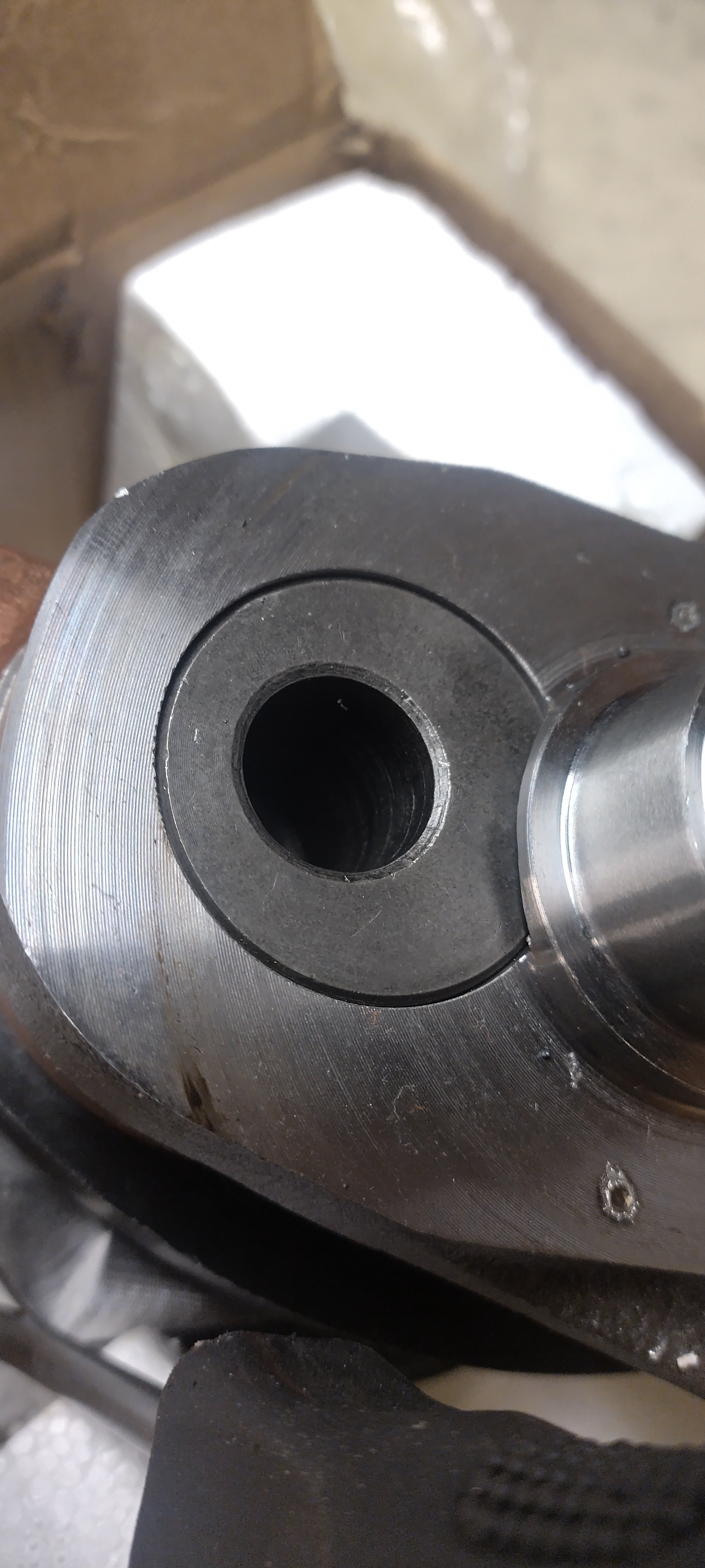

- Linkolevy
- IMG_20250820_160711.jpg (488.53 KiB) Katsottu 8134 kertaa

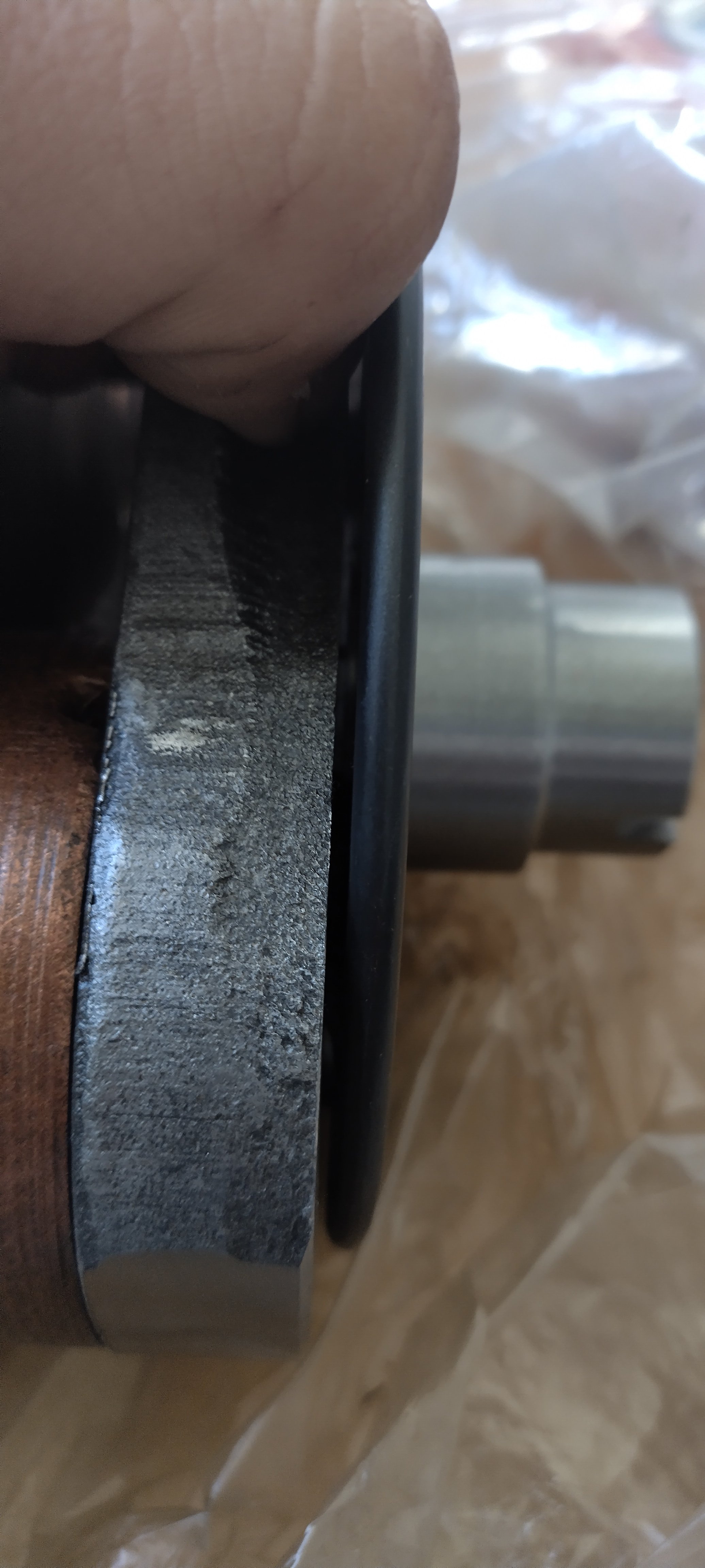

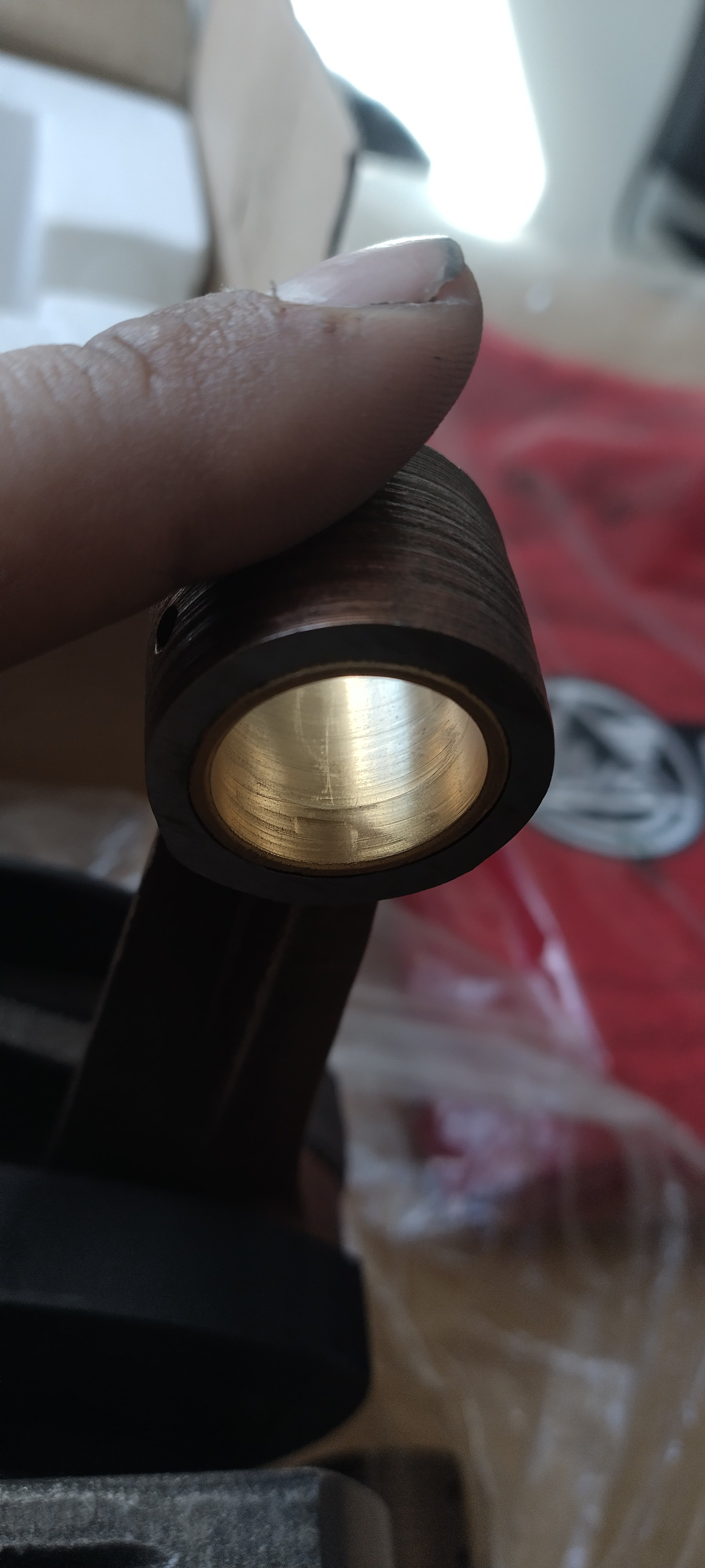

- Huom helan rosoisuus
- IMG_20250820_160704.jpg (719.2 KiB) Katsottu 8134 kertaa

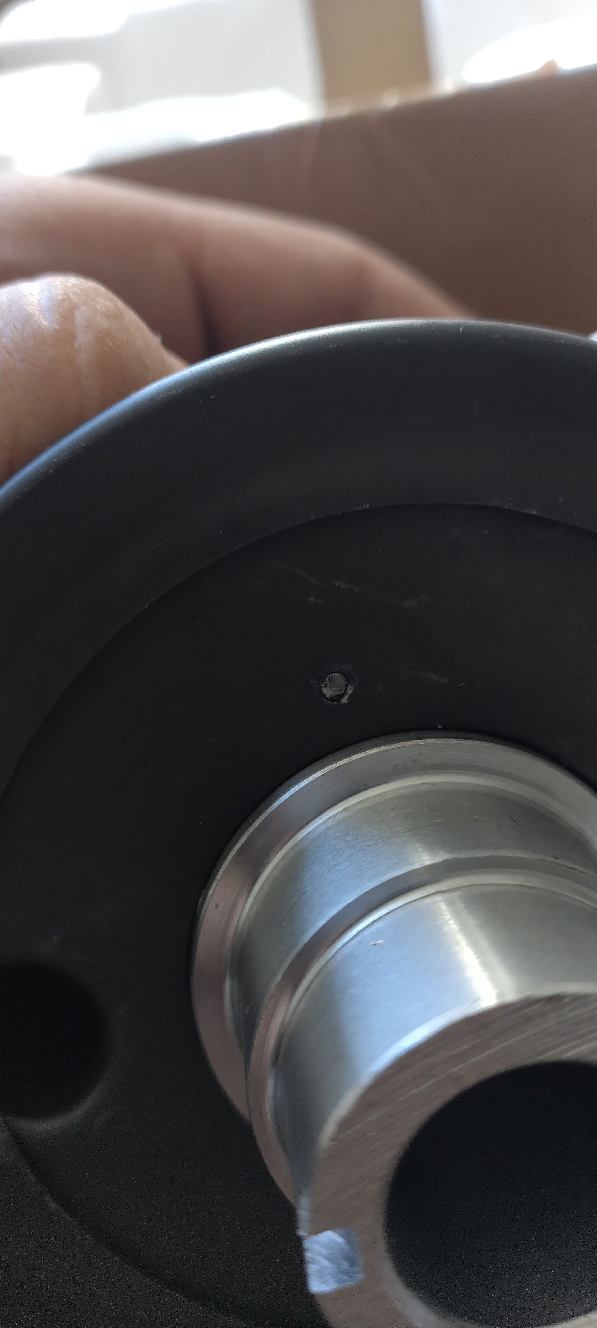

- Kampura, huomaa reikä veivin alapäässä
- IMG_20250820_160650.jpg (995.14 KiB) Katsottu 8134 kertaa

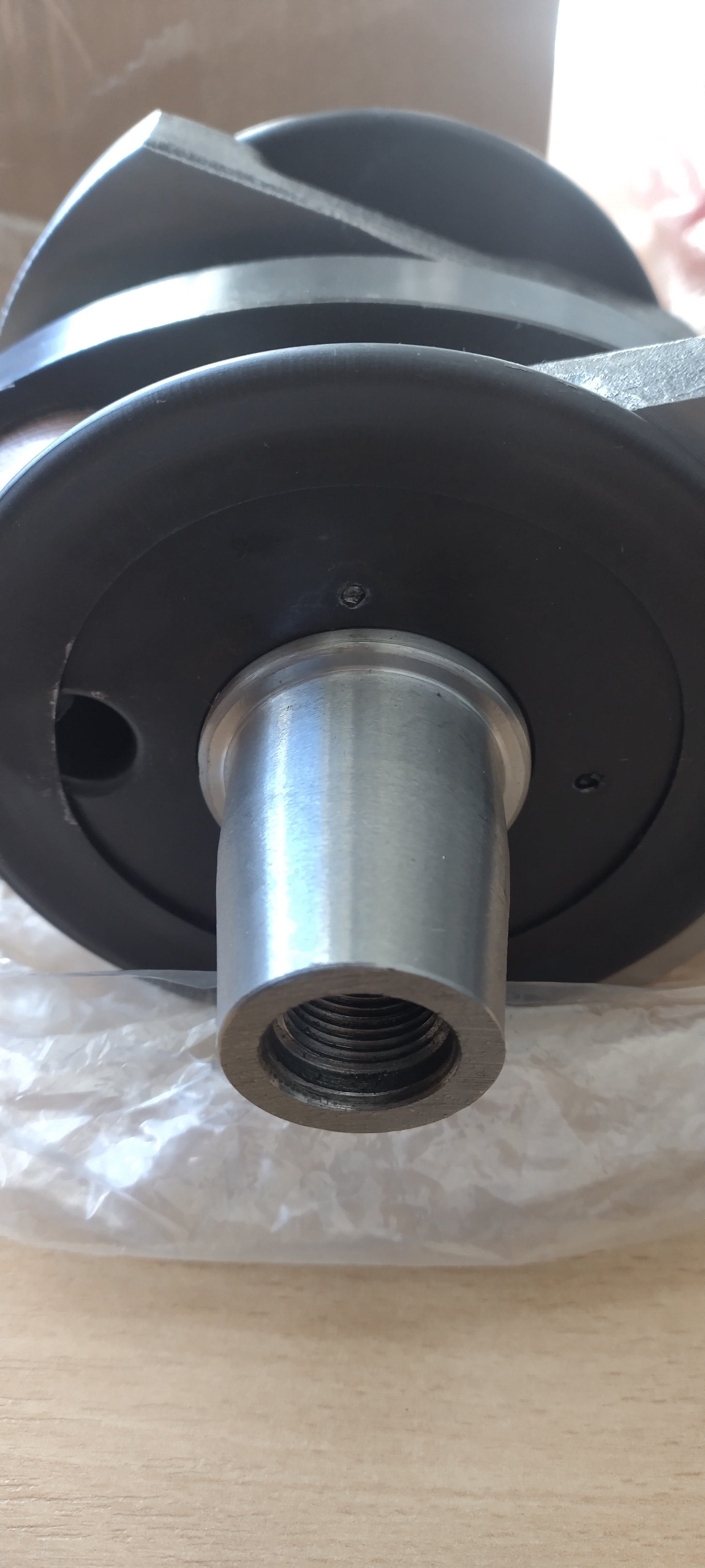

Jos ei mitään muuta iloa näistä irti saa niin kai nuo veivit ovat suht terveen oloiset että voisi uusiokäyttöön laittaa aidossa IMZ kampura aihiossa.
Olettaisin kuitenkin että tekemällä tästäkin kampurasta voisi saada ihan kelpo tekeleen ja eikös se näiden uraleiden kanssa oikeastaan olekkin se pelin henki, itte pitää teherä jos hyvän haluaa.
Huom myös tuo veivin alapää, tuo musta piste jonka näette veivin reunassa on reikä josta näkyy laakeri, melkein kuin kaksmahtisen kampurassa. En ainakaan yhtäkkiä muista että IMZ/KMZ kampuroissa olisi moista ollut. Mitä olen saanut ymmärtää niin nämä on kuitenkin tehty vanhoilla neukkuaikaisilla muoteilla/koneilla jotka IMZ myinyt kiinalaisille kun 650 tuotanto lopetettiin, sama kuin M72/KMZ kanssa kävi, joten olikos tuollainen reikä jo joissakin IMZ veiveissä vai onko Kiinalaisten oma tekele? Onko tässä koitettu parantaa veivin laakeroinnin voitelua jotenkin jotta ei aivan olisi linkolevyn varassa, vai höpisenkö nyt mitään tietämättä joutavia?

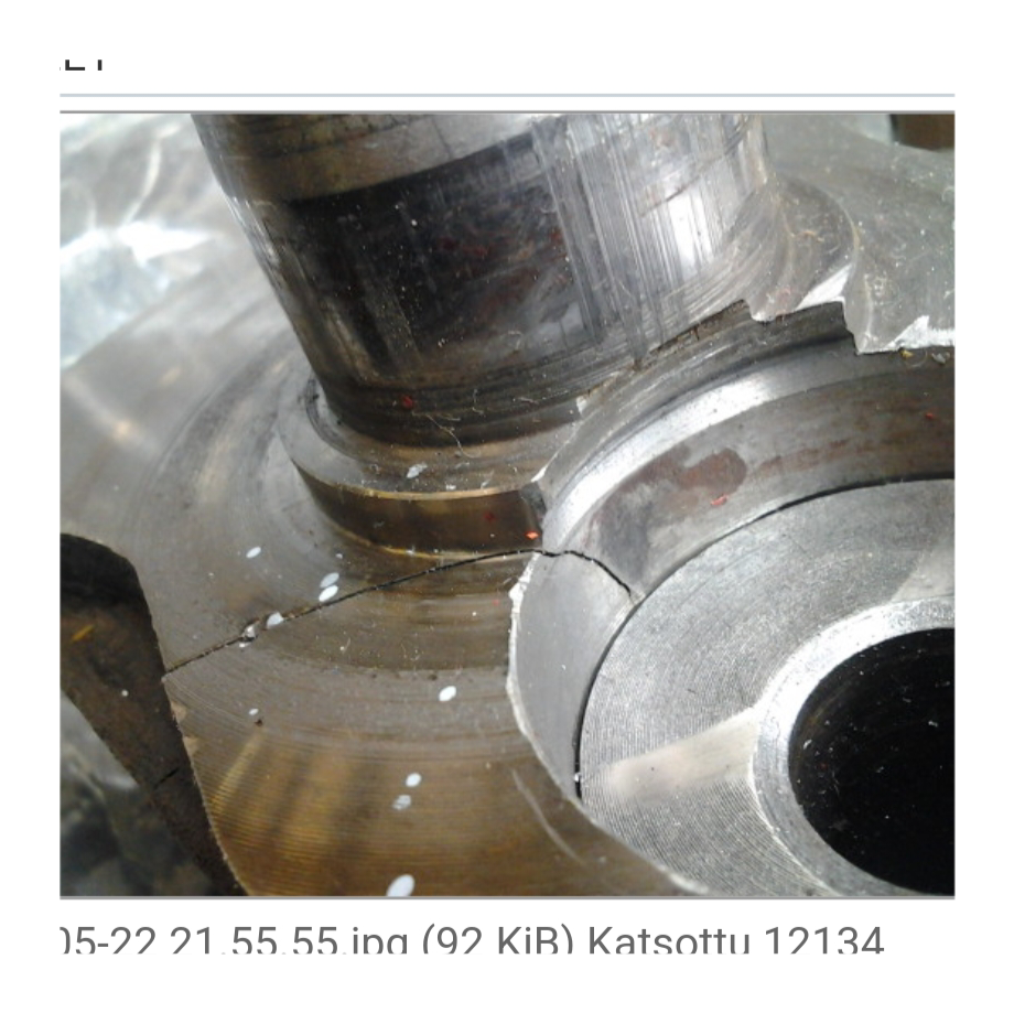

Jos ja kun otat linkolevyt irti , niin katteleppa onko kk alapään tapin ja limpun väli yhtään pyöristelty , tässä kinkkiakselissa ei ollu....pikkasen yli kolmetonnia ajettuna ja särö eteni tehokkaasti.
Suosittelen myös vaihtamaan kk ylähelat , tässä akselissa nekin pyöri kangesta miten sattuu.

Iris Heart kirjoitti: 20.08.2025 17:08 tuo musta piste jonka näette veivin reunassa on reikä josta näkyy laakeri,
Hups heijaa jos laakerin neulat näkyy, niin poskelleen on mennyt öljyn poistokanava...
Ps täyttä paskaa kinukkeja ei kiinnosta miten kampura pelaa, he ovat saaneet rahansa ja se on siinä china skeida
Iris Heart
- 100
- Viestit: 162
- Liittynyt: 07.08.2023 12:25
Re: Kiinalainen kampura 650 IMZ Uraliin
Sieltähän se neula kurkistaaUskila kirjoitti: 20.08.2025 22:04 Hups heijaa jos laakerin neulat näkyy, niin poskelleen on mennyt öljyn poistokanava...
- Kukkuluuruu

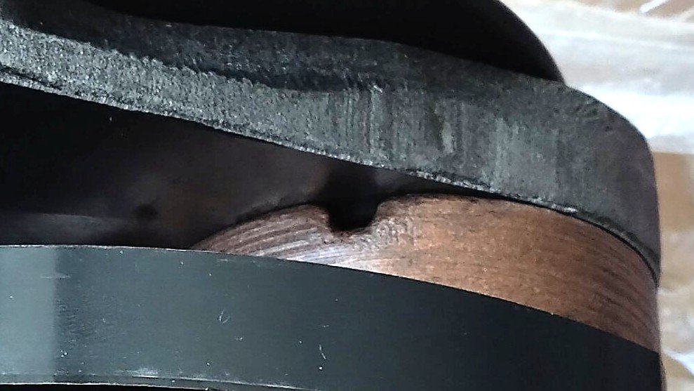

Eipäs mitenkään erityisemmin näytä tuolla mitään pyöristelty.hyvonenh kirjoitti: 20.08.2025 21:22 Jos ja kun otat linkolevyt irti , niin katteleppa onko kk alapään tapin ja limpun väli yhtään pyöristelty , tässä kinkkiakselissa ei ollu....pikkasen yli kolmetonnia ajettuna ja särö eteni tehokkaasti.
Linkolevyn se levitys mikä menee männän tappiin oli tässäkin rutattu oikein huolella.
Tosiaan kuten Sasu tuossa edellisessä keskustelussa mainitsi että olisi hyvä hiukan raottaa tuota levyä, totesin operaation aikana että tämähän on ihan täynnä paskaa.
Ei kai noissa mitään sisällä pitäisi olla, sillä tämä kyllä oli täynnä jotakin ruskeaa paskaa mitä sai kaivella tovin ulos.
- IMG_20250820_231003.jpg (900.85 KiB) Katsottu 8045 kertaa

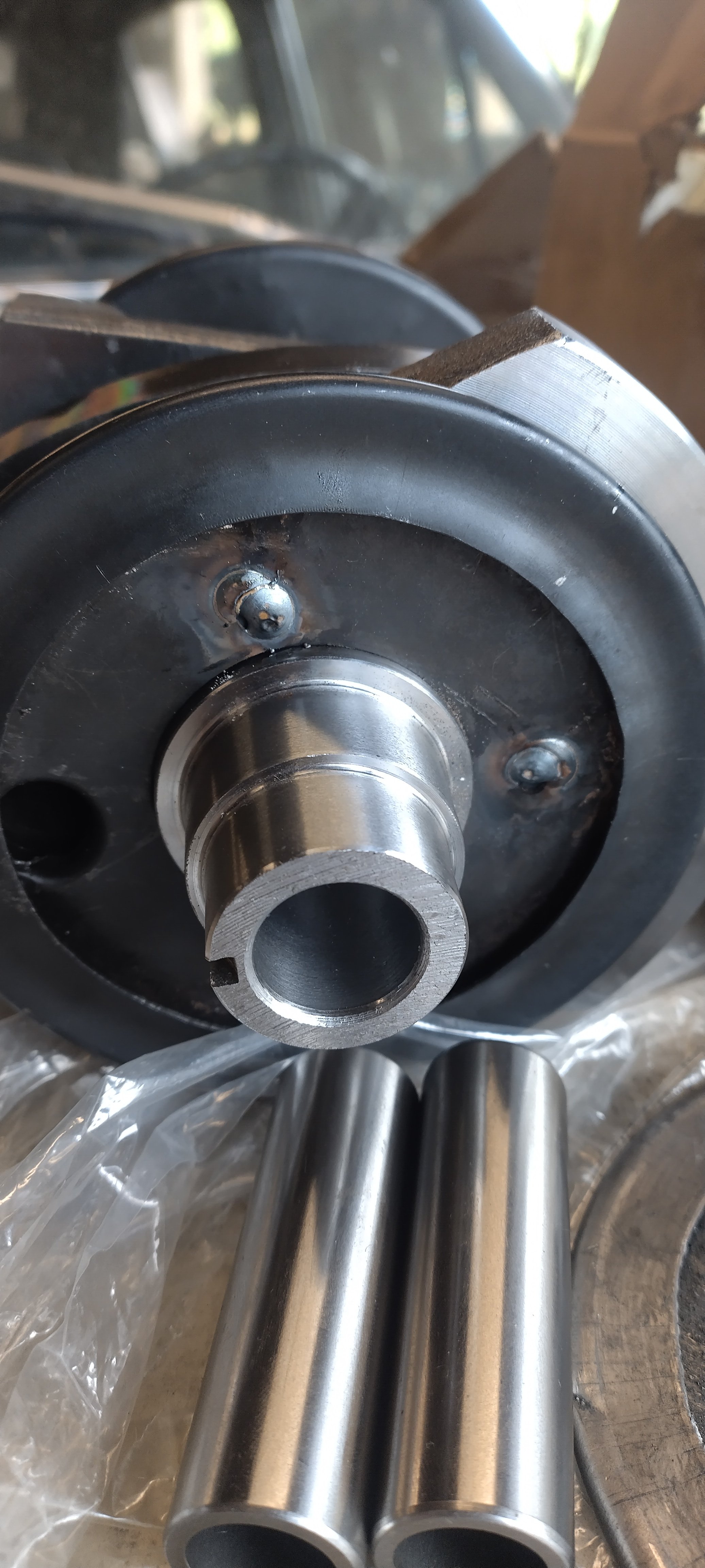

Näin pätättiin linkolevyt kiinankampuraan piukasti kiinni. Olen tietoinen hitsaamisen riskeistä kampuralle.
Seuraavaksi odotetaan koneistamoa kalvaamaan helat tapeille ja katotaan pyöriikö kampura koneessa.
Ainakin silmämääräisesti näytti olevan jo nyt kierossa tuo kampura, toivotaan ettei ota lohkon takalevyyn kiinni.

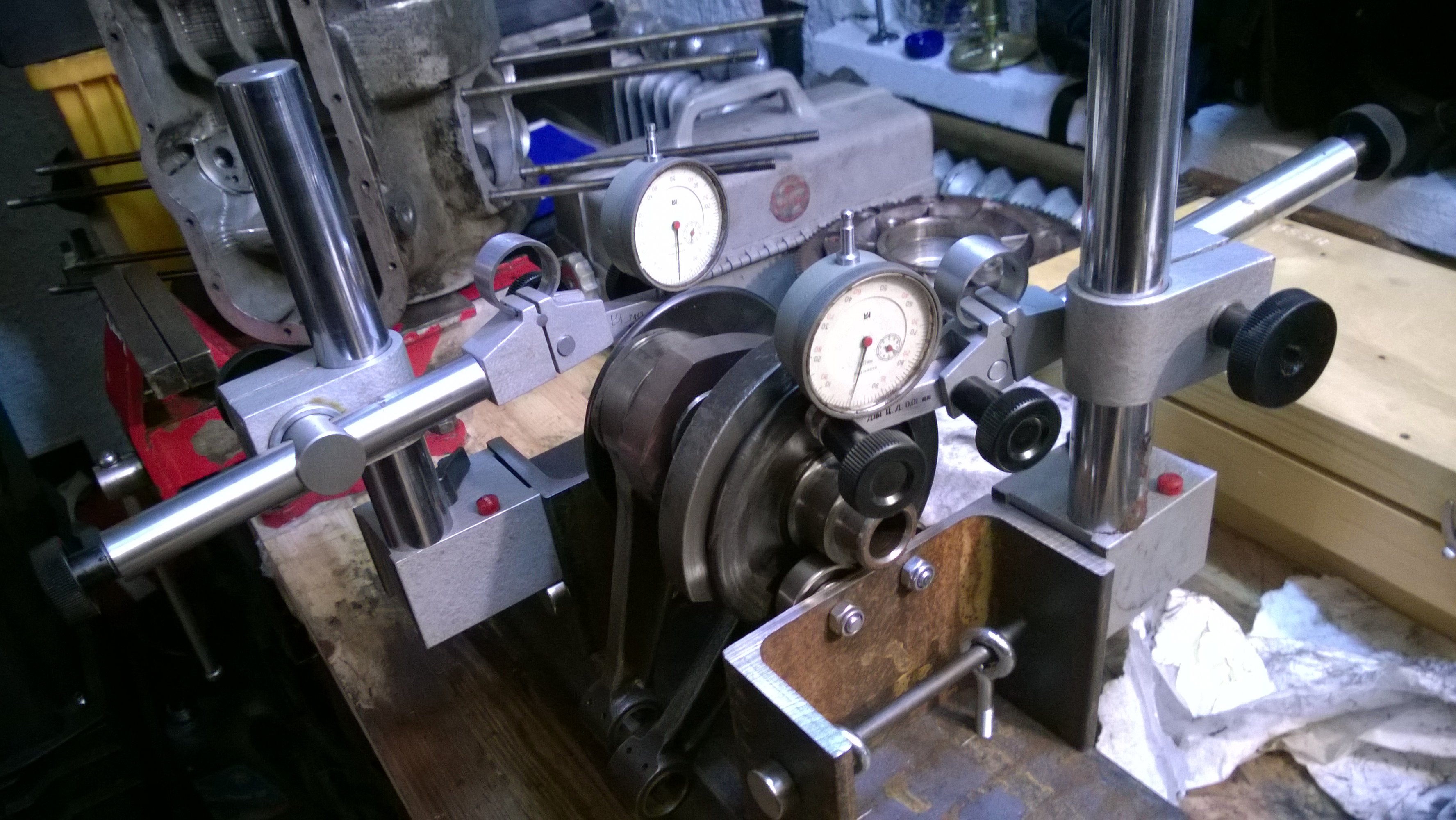

Kampuran suoruus kannattaa kellottaa ennen lohkoon asentamista.
Siitäkin on jossain täällä paaljon juttua...
Onkos tuohon kellotukseen mitään kotikonstein tehtävää?
Heittokello löytyy hallista, sorvia ei, vielä.
Pemaripekan nailonhommat vaikutaa aika PROlle.
Koitin tehdä kauan sitte kellotusta varten pukkia kötystämällä ja tuli niin paska että se vaan masensi. Olisin valmis ostamaan hyvän mihin sais kellot kiinni.
Eipä ne v-tuet ole kovinkaan vaikeet tehdä , puristimilla tai ruuveilla pöytään kiinni ettei heilu kampuraa pyöritellessä.
Se on nyt makuasia haluaako kellottaa kärkien välissä tai kiinteässä V-pukkissa vai laakerien päällä...
Ps tollasen nysväsin nurkista löydetyistä osista, on välttänyt mulle
