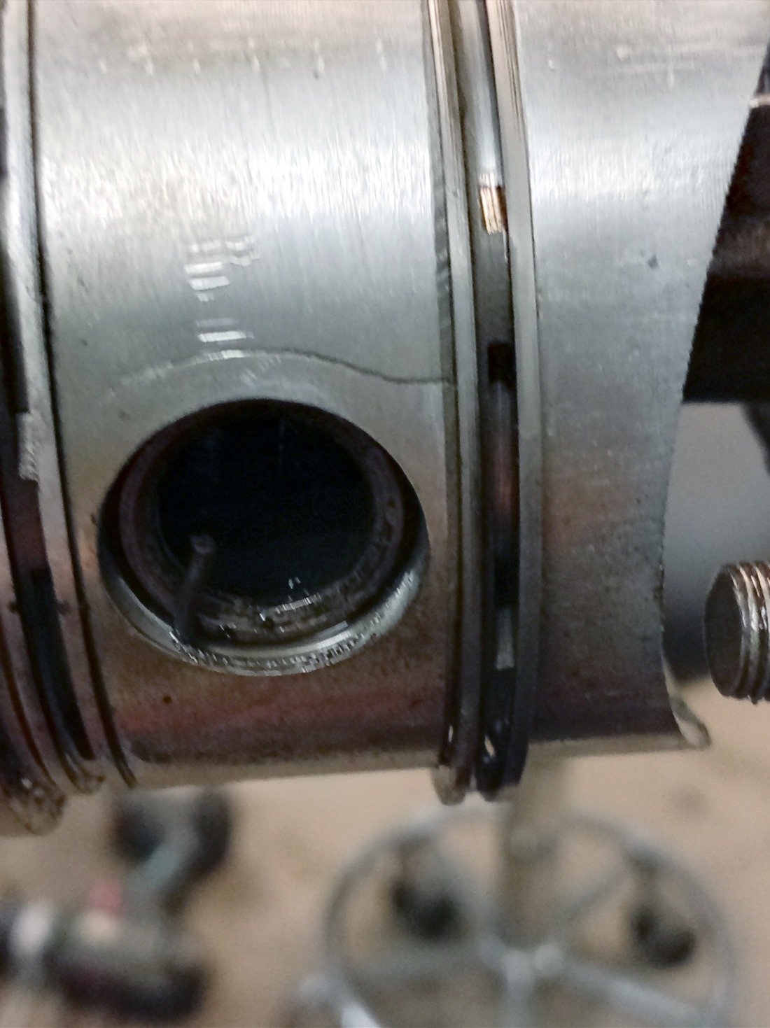

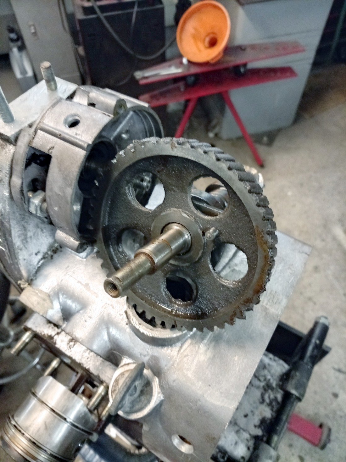

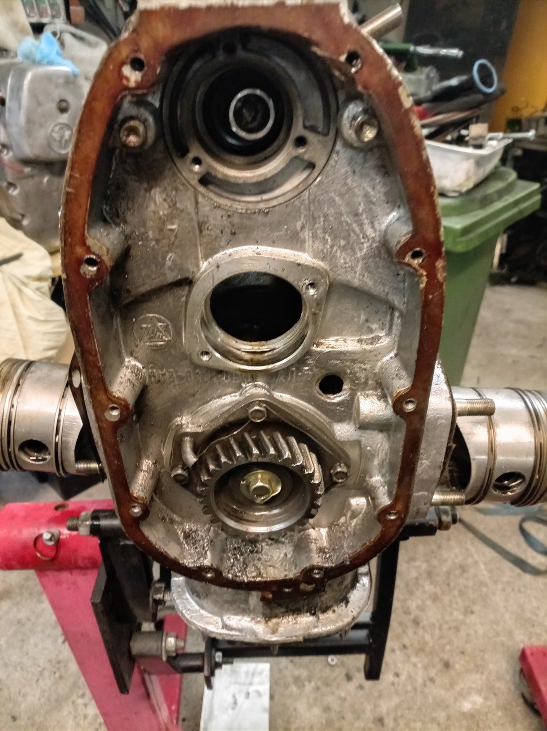

Lajitoverilla on tuollainen nippanappa 1000km ajettu 650 Urali..ensimmäisiä pikkusia välihuoltoja vaan..
-jakopäästä hampaat pois..
-Männnäntappi tulossa ulos
-Toinen mäntä sökö
- Kampiakselin kunto ???
-vauhtis irti..kartiot paskana
jne pikku säätööö..
On nää vaan aika vehkeitä..no eikökän tuokin saada kesäksi liikkeelle taas.

Sisäänajo saakin tuossa täysin uuden merkityksen, kun rattaat ajavat hampaansa linkolevyn sisään sekä männäntapit itsensä sylinterien sisään :shifty:

Vakio kokoonpano on tässä..ainoastaan kärjetön oli vaihdettu..ja oli aiheuttanut ihmettelyy, kun sytkän pysyvyys kohdillaan ei oikein luonnistanut... :lol:tuo laturin nysä tuossa on vaan pesun aikainen "tulppa" kun kurkistin sinne jakopäähän irrottamalla oman laturin ..niin siitä tämä sitten lähti purkuun ja pesuun koko kakkara..

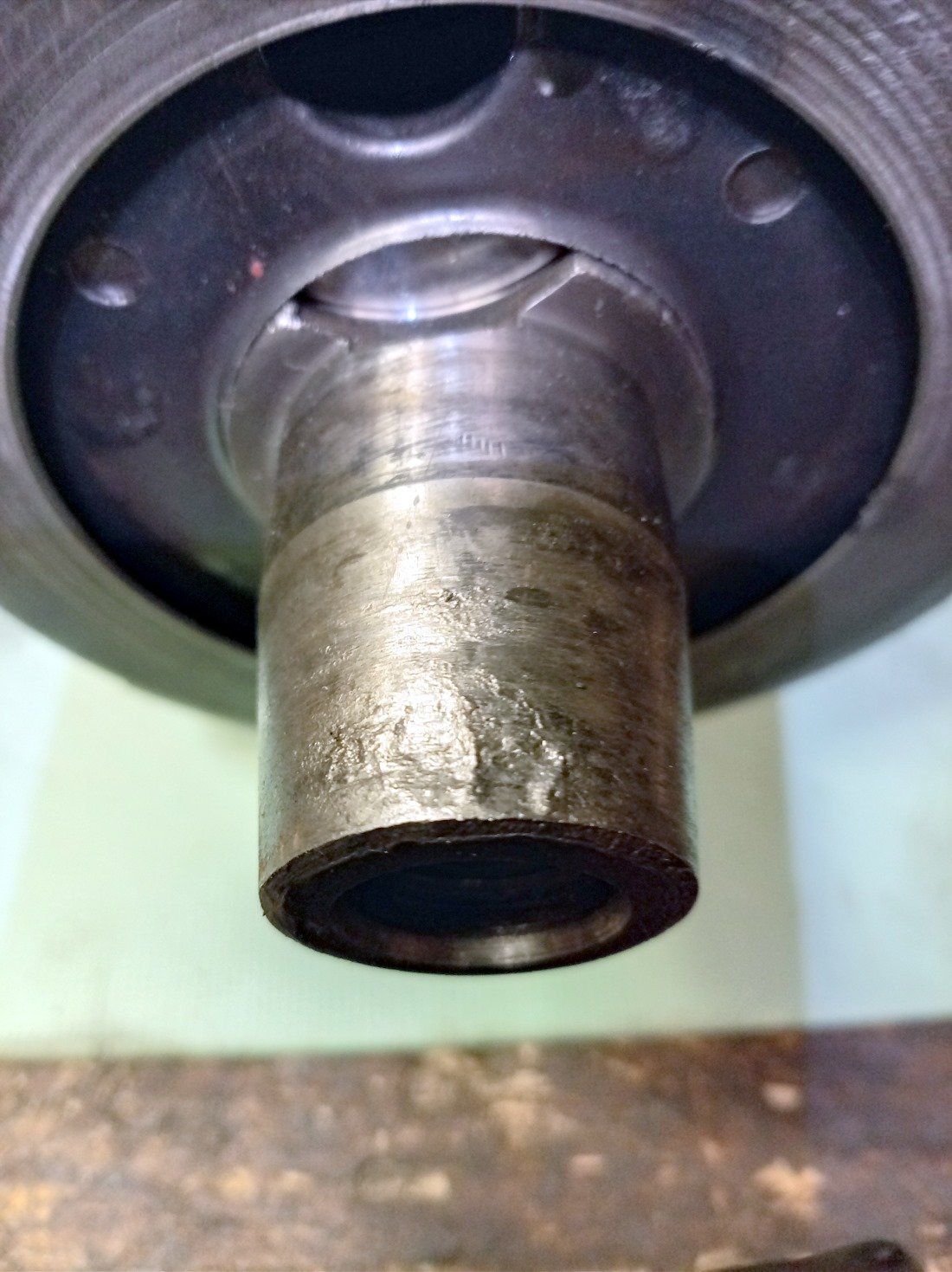

Vauhtipyörä oli jossain vaiheessa ollut jo irti ,ja se oli uudelleen "kiristetty momenttiin" lyömällä pulttia lyöntimeisselillä kulmista...taisi jäädä aika paljon alle 280..300 NM se momentti tuolla keinoin ,,ja siitä seurausta kampiakselin kaulalla väljyyden syömää ..ja samoin vauhtiksessa. Voisihan tuon kampuran kartion hieman täytejuottaa(vaikka hopeella) ja sorvata uudelleen kartion...vauhtiksen vaihto on helpompi nakki kun uusi kampura. Paskaksi tehty remontti poikii kalliita uusia remontteja... :x

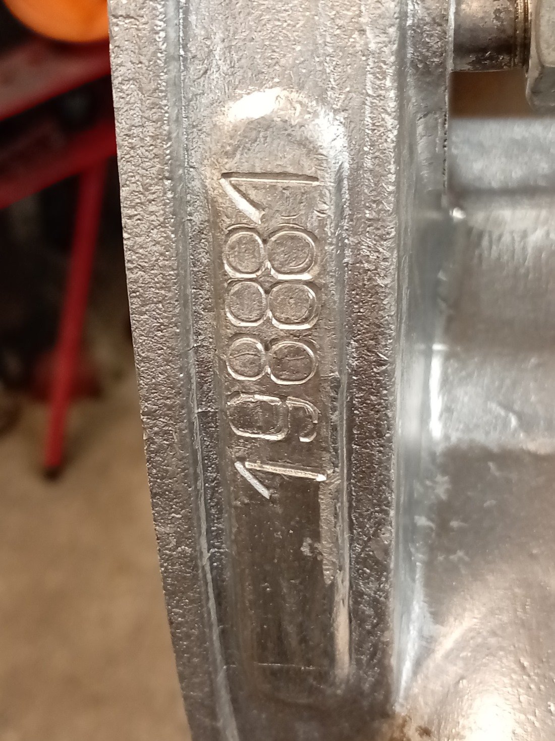

Tuossa on tuon koneen numero, jos siitä osaa arvella ikää...nyt on kone käynyt Ultrassa kylvyssä,,huomenna kylvetetään kaikki muutkin osat, ja voi jatkaa "silkkihansikkain" hommia eteenpäin.

Alkoipa itseäkin nyt kuumottamaan että tulikohan se vauhtipyörä omassa mopossa tarpeeksi tiukalle vai ei, luultavammin ei kun pyssyllä ammuin sen paikalle, joten nyt kuumottaa että tulikohan pilattua aivan tuliterä IMZ kampura omalla osaamattomuudella.

Saiko tuosta muuten selville mikä ne hammasrattaat oli piloille syönyt? Liika välys vai heikko materiaali. Molemmat?

Ei pysty sanoo....mopon mittarissa on tosiaan 1000 km ja ulkoisesti hyvinkinkin mahdollista..ja suomihistoria selvillä,,mutta kone on ollut jossain vaiheessa jo auki (ja koottu epäkuranteista osista) venäjällä tai virossa...sellaista huliloitua kasaamista ja korjattuja kierteitä jne...eli luulisin että jakopään ratasvälys on ollut mitä sattuu..uskoisin että epäkeskeisillä rattailla liian tiukka välys. Kampiakseli on myös nitkahtanut pois balanssista, ja kun siitä pitäis korjata se kartiopää myös,,etsin nyt ehjää 650 kampuraa ,,ja tän vois korjata joskus myöhemmin sitten...

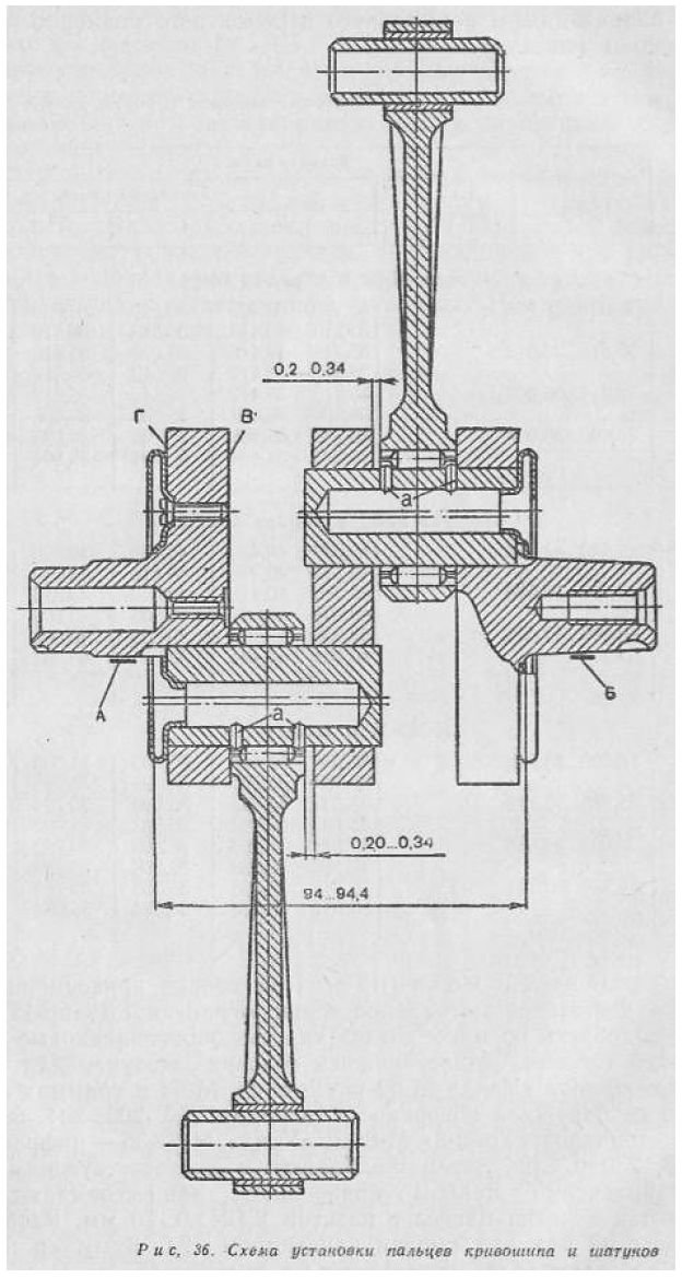

Kuuspätkä kampura
Kuuspätkä kampura
650 kampura.jpg (105.48 KiB) Katsottu 38272 kertaa

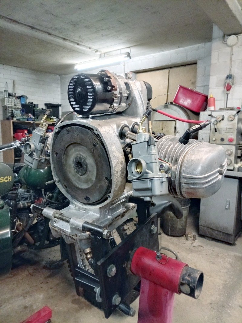

Huomenna öljyt ja bensat sisään +akku kiinni ja paukautetaan urren kone tulille.

Re: Uuden "karhee"Uralinkone.
Kyllä näkyy ja kuuluu! Sehän käykin näpsäkästi, nyt kun edellisten remonttimiesten jäljet olet saanut korjattua! Seuraavaksiko suoritetaan kaasuttimien seoksen hienosäätö ketunhännän värin ja pituuden perusteella oikeaan kohtaan? :mrgreen:
Kaljee kirjoitti: 03.02.2026 21:20 Kyllä näkyy ja kuuluu! Sehän käykin näpsäkästi, nyt kun edellisten remonttimiesten jäljet olet saanut korjattua! Seuraavaksiko suoritetaan kaasuttimien seoksen hienosäätö ketunhännän värin ja pituuden perusteella oikeaan kohtaan? :mrgreen:
Joo..tuo ilman käyriä tehty koekäyttö on aika hauska,siinä mielessä että se on sama kun käyttäisi Colortune seostulppaa tulkitsemaan seoksen oikeellisuutta..tuossa tulee sekeästi esiin onko palotapahtuma laiha, vai rikas, ja kun se palaa noin sinisellä liekillä niin ollaan hyvin lähellä oikeaa jo.
