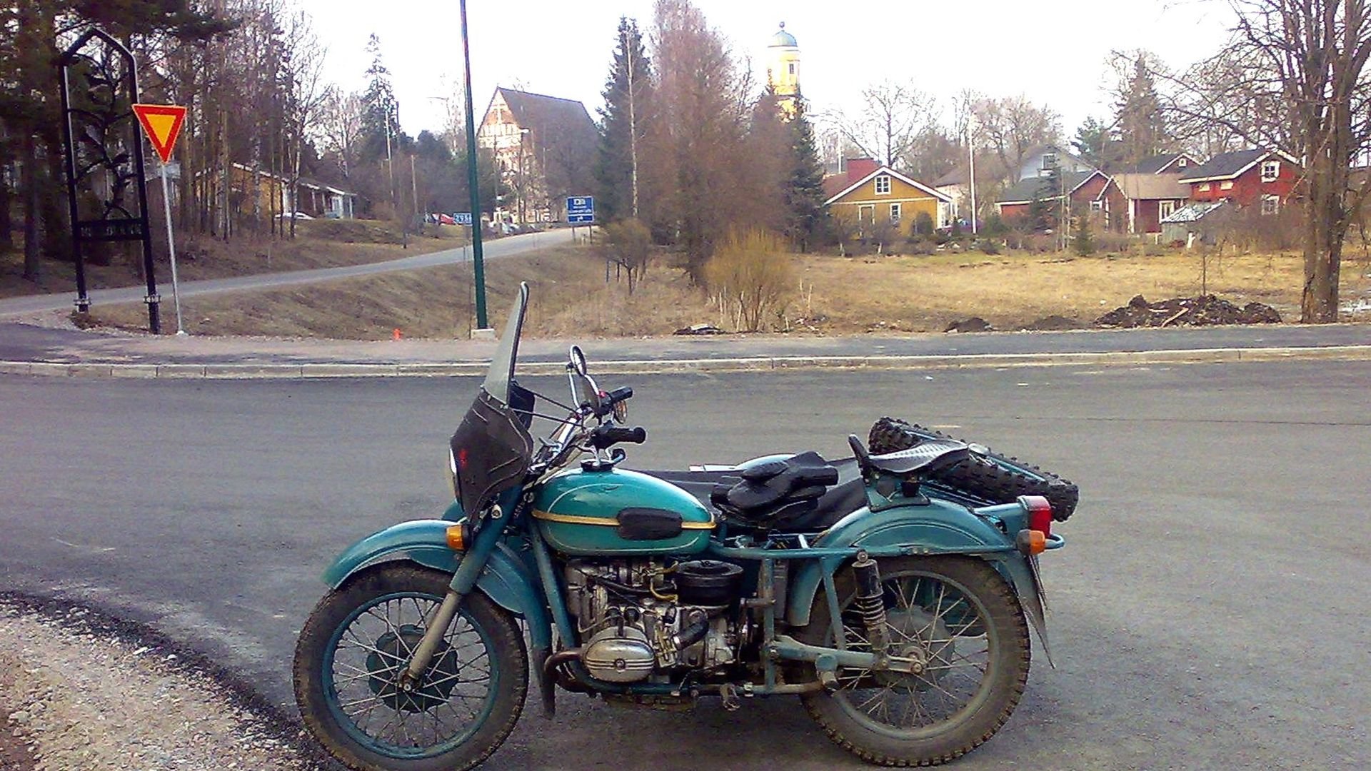

Just mulle sattu kohdalle maailman huonoin moottoripyörä, tää on niin sanottu välimalli valmistusvuosi 1992 ei ole neuvostoliittoa eikä oiken Russian federaatiokaan vielä iskussa, niin oikea väliinputoaja. Täysi paska oli vielä huonompi kuin Dnepr tai Chang Jiang...
Aluksi korjailtiin uusilla kitai paska ( china skeida ) osilla joita oli runsaasti tarjolla ja pilkkahintaan, mutta jouduttiin ojasta allikkoon eikä rottelo toiminut senkään vertaa, että olisi tullut luottoa ja olisi voinut ajaa paikasta toiseen.
Kunnes viimein älysin, että vanhoista purkupyöristä osakokonaisuuksia vaihtamalla sai toimintakuntoisia osia ja päivämatkojen pituudet alkoivat kasvaa ja luottoa tuli koko pärrään, kun oli noin 75 % pyörän osista vaihdettu, niin alkoi matka taittumaan ja hieman rupes jo hymyilyttämään.

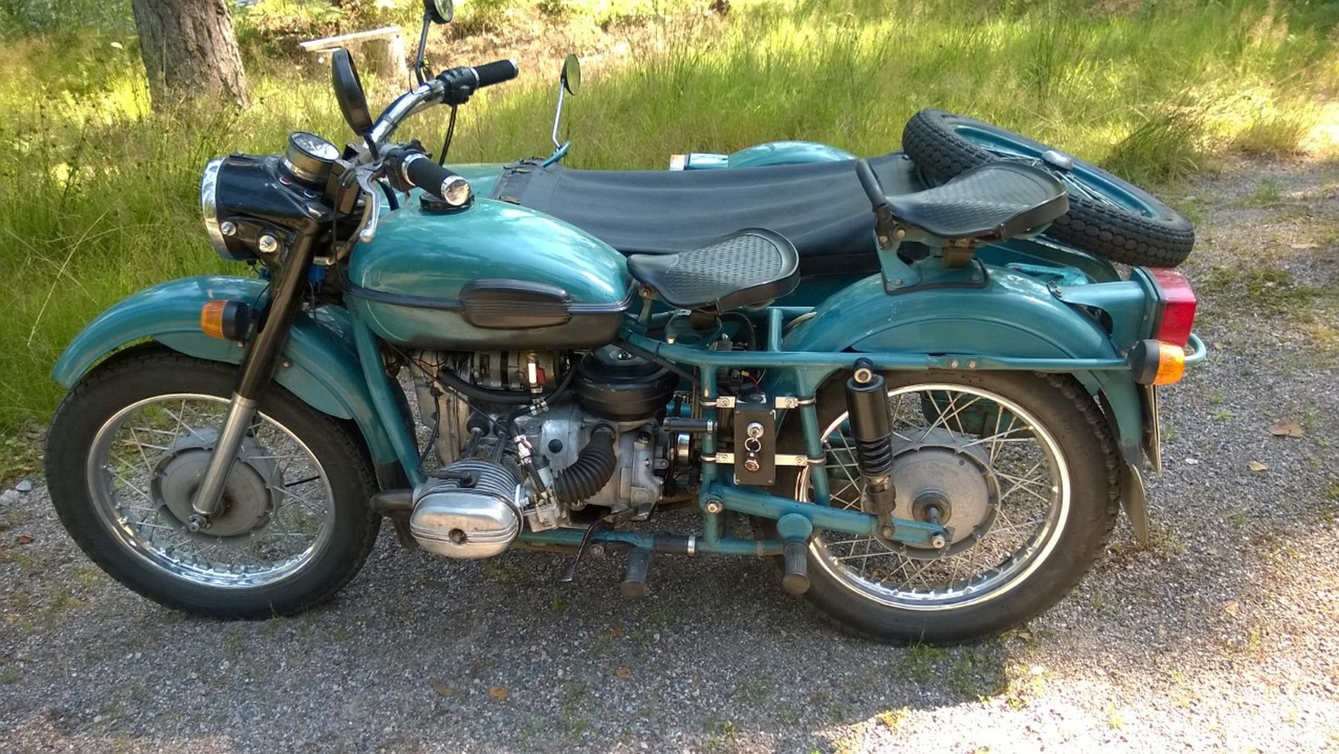

No niin tulihan siitäkin ihan toimiva kuuspätkä ja ajoin sillä jopa 42 000 kilometriä, mutta seiskapätkä antoi mahdolisuuden kunnon seikkailuihin...
