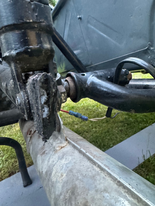

Kaunis kesäaamu ja töihin pitäisi lähteä…
Edellisenä päivänä laitoin uudet tulpat, vaihdoin öljypohjan tiivisteen, ajovalon polttimon, säädin sytytyksen kohdilleen ja kävin muutenkin pyörän läpi. Kaikki vaikutti olevan kunnossa. Pieni lenkki kylillä, tankki täyteen ja hyvillä mielin kotiin.
Aamulla eväät vaunuun ja kevyt polkaisu. Ainakin toinen muki hörähtää ja lyö muutaman hennon iskun. Toisella ja kolmannella polkaisulla pientä elonmerkkiä, mutta ei käynnisty. Ryypyt päälle – ei mitään. Kastelinkohan tulpat?
Idea! Pari metriä taaksepäin ja pitkään loivaan alamäkeen. Josko lähtisi käyntiin työntämällä, tai sitten tulpat auki. Mäessä vauhtia ehkä 10 km/h ja kakkonen silmään. Kokeilu… Kone pyörähtää vähemmän kuin olisi polkaissut, ja siihen se jää.
No, työnnänpä vähän sivuun ja katson ne tulpat. Pyörä ei kuitenkaan liiku, vaikka ollaan loivassa alamäessä. Eikö kytkin irrota? Vaihde vapaalle. Ei liiku vieläkään. Jalkajarrua tunnustellessa selviää, ettei se liiku yhtään – siellähän se vika on.

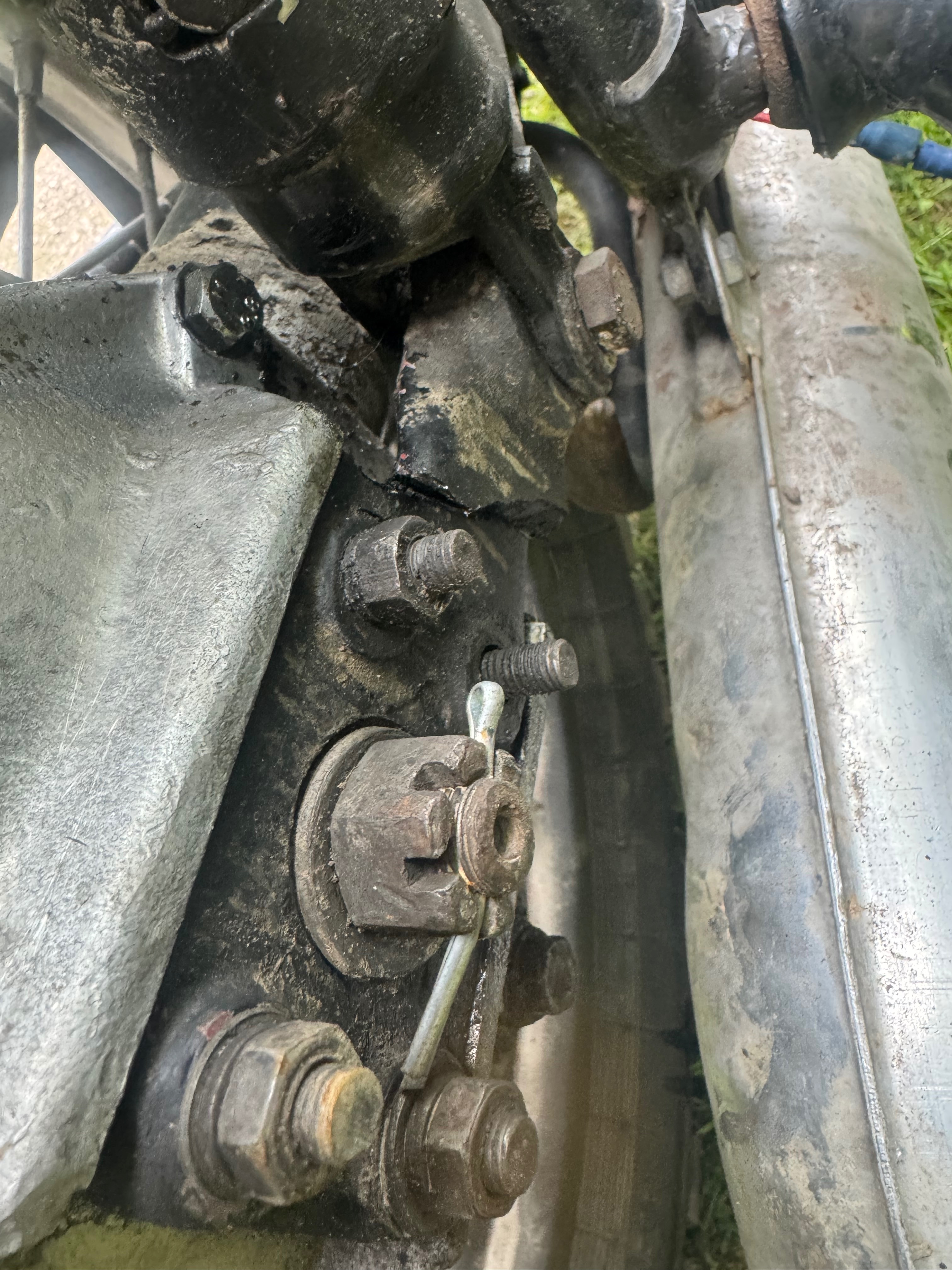

Nopea vilkaisu taakse, ja jarrukenkien haarukkahan siellä on poikki, halki.
Ei auttanut muu kuin työntää pyörä peruuttamalla noin 15 metriä ylämäkeen takaisin pihalle. Onneksi jarru ei painanut, koska haarukka meni sopivasti kohdalleen eikä yrittänyt karata taaksepäin.
Loppumatka sitten autolla töihin.

Murtumajälkeä tutkaillessa näyttäs olleen jo pitemmän aikaa ympäriinsä irti.
Taas yks vika lisää jota ei oo ennen nähny...
Onneks ei mennyt ajossa ...T.hh.
Viestit: 744
Re: Haarukka antautui
Vai voi tuokin mennä hajalle... Olipa onnea että ei mennyt isommasta vauhdista!
Tosi harvinaista kyllä ..kovissa kolareissa on ennemmin hajonnut swingin tapit runkoholkista kun lähtenyt tuosta irti...että varmaan valmistus virhe tai väärin korjattu aiempi vaurio.

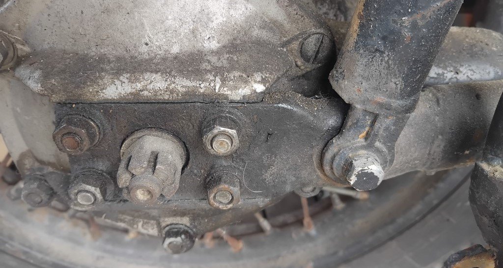

Kävin pihan K-pyörät läpi tämän tapahtuman herättämänä. Sieltähän löytyikin sitten mietittävää...
Ylemmässä kuvassa vähän ajettu museokilvitetty pärrä, alemmassa taasen tuo jatkuvasti käytössä oleva. Hmm... Ei tuo ruma hitsisauma taida ollakkaan 50-vee tehdastekoinen kötöstys, vaan jonkun jälkeenpäin väsäämä. Liekö näitä sitten enemmänkin hajonnut aikoinaan vai mitä tämänkin kanssa lienee käynyt? :think:

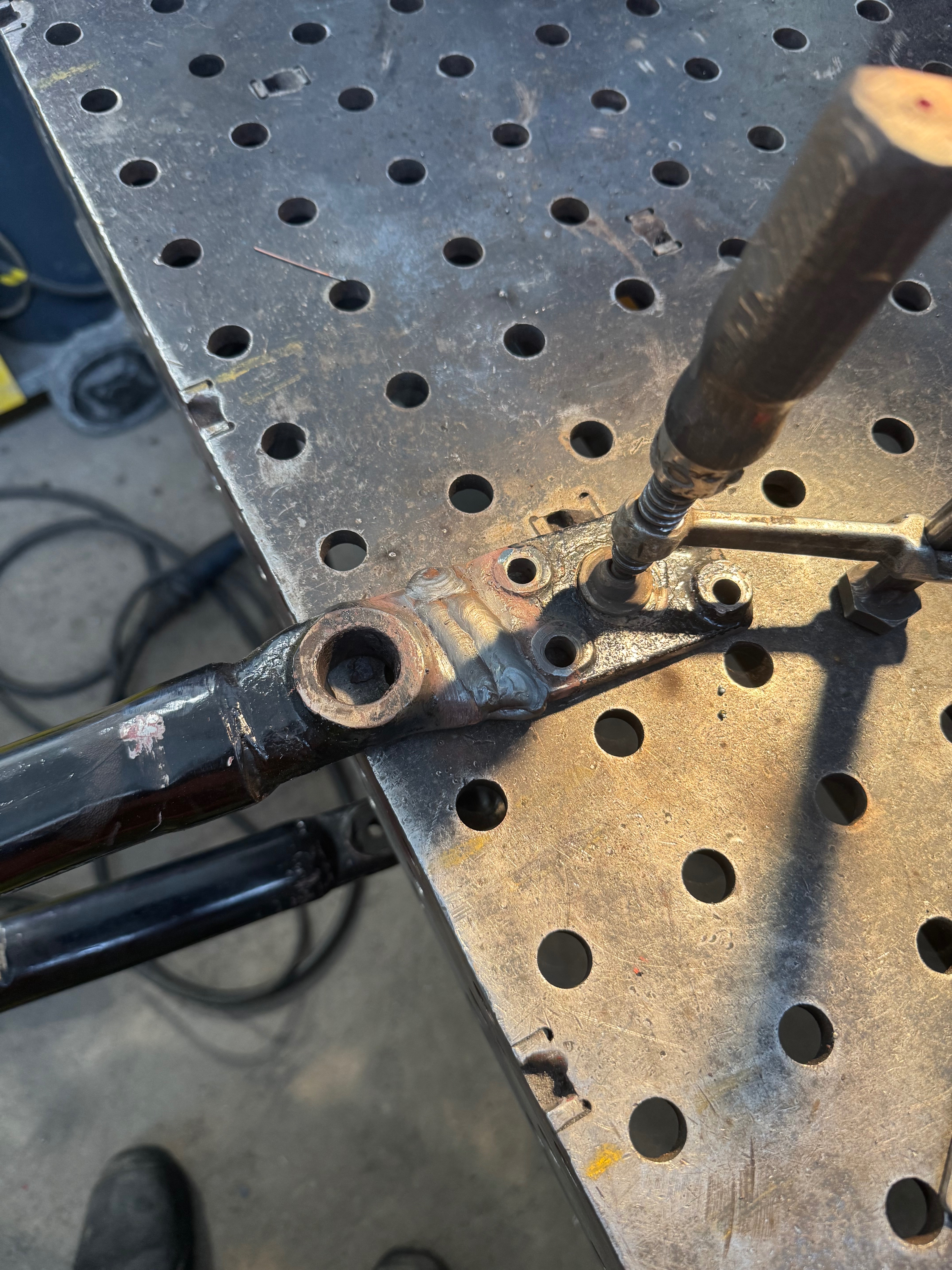

Parhaani yritin kuten varmasti kaikki aikoinaan sielä tehtaalla missä tuokin on kasattu aikoinaan.
Sain siitä jonkinmoisen räittyä kasaan, toivottavasti kestäisi :roll:
Ps. Jos jollakulla löytyy ylimääräisenä svingiä myytäväksi asti voisin olla kiinnostunut.
Tuo swingin päätyosa taitaa olla valukappale..joka on koneistettu ja hitsattu kiinni sitten tuohon swingiputkeet...kuten näkyy. Siinä valussa tapahtuneet hitsaukset on aina "mielenkiintoiset" ne on joko onnistuneet tai sitten materiaalien erot tekee liitoksesta hauraan...ihan arpapeliä,,,varmasti useimmin onnistuu kun epäonnistuu mutta,,
Vanhemmissa swingeissä taisi olla M8 pinnoille reiät 2 tai myohemmin 4 kpl...sitten uudempii tuli 2 tai 4 kpl M10 pinnapulttia...JOS perä on hajonnut ja laarissa on nelipulttinen/ isoilla pinnoilla ,on joku voinut "nopsasti" ajatella vaihtaa toisenlaisen swingin pään..ja suitsait matkaan..mitä vaan on voinut siis tapahtuu ajan saatossa. Tuon oman swingin pään muutos isommille tai useammille pinnnapulteille ei ole ihan pala kakkuu tehdä oikein...itsellä on siihen tehty tarkasti ohjaavat porausjigit..mutta tallin laaattialla Black & Dekkerillä homma menee reisille.

Valuterästä osa on. Onneksi ei valurautaa, mitä olisi hankalampi yrittää parsia. No tietenkin periä on erikokoisilla pulteilla ja pulttijaolla. Onko niissä sitten ollut jotain ongelmaa, kun suurempaan pulttikokoon on ajan saatossa siirrytty?
Nyt taas kasassa ja tuntuu toimivan :clap:

tompelo kirjoitti: 30.06.2026 10:02 Valuterästä osa on. Onneksi ei valurautaa, mitä olisi hankalampi yrittää parsia. No tietenkin periä on erikokoisilla pulteilla ja pulttijaolla. Onko niissä sitten ollut jotain ongelmaa, kun suurempaan pulttikokoon on ajan saatossa siirrytty?
Kyllä se vahvin on se 4x10 ..kun se perä alkaa tehdä liikettä veto/jarru suunnassa siinä swingissä,,niin ensin perän asennushahlo kasvaa niin isoksi ettei se enää tukeudu swingiin ja lopuksi murtaa perän kuoren/pinnapulttien kierteet..eihän se nitkutus tee hyvää swingillekkään ,eli usein senkin joutuu täytehitsaa ja koneistaa uuteen koteloon sopivaksi.
