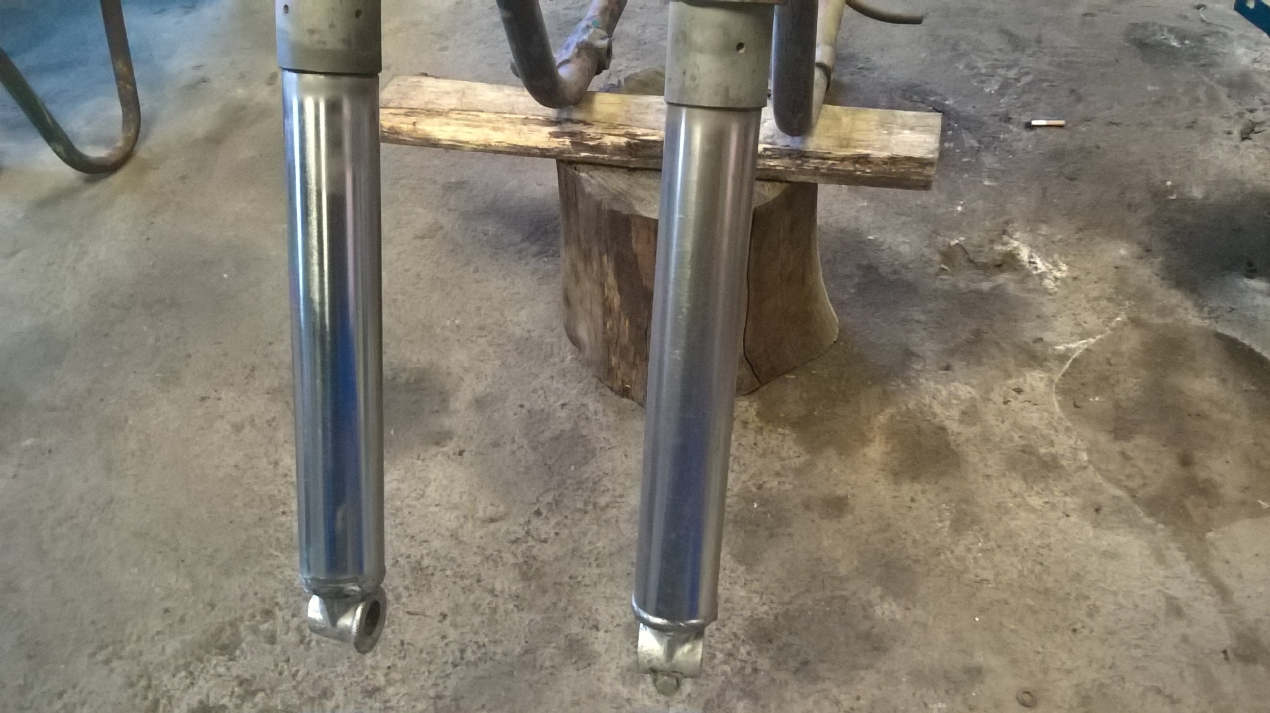

..Perkeleen tervaPekat.....
- WP_20180927_09_25_12_Pro.jpg (1.01 MiB) Katsottu 6778 kertaa
- WP_20180928_11_43_15_Pro.jpg (514.34 KiB) Katsottu 6778 kertaa
