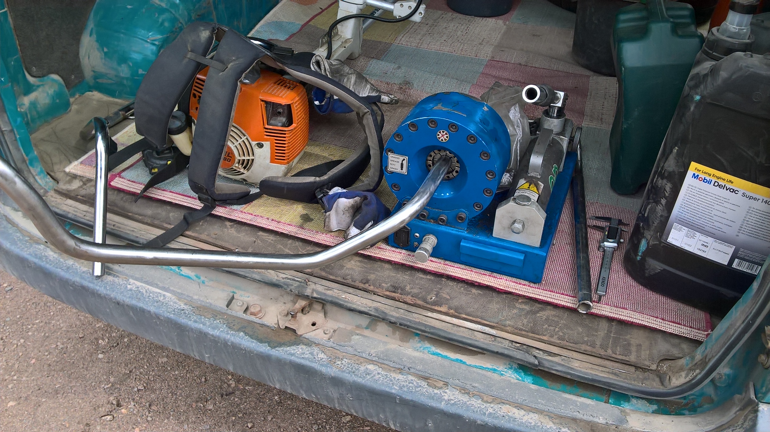

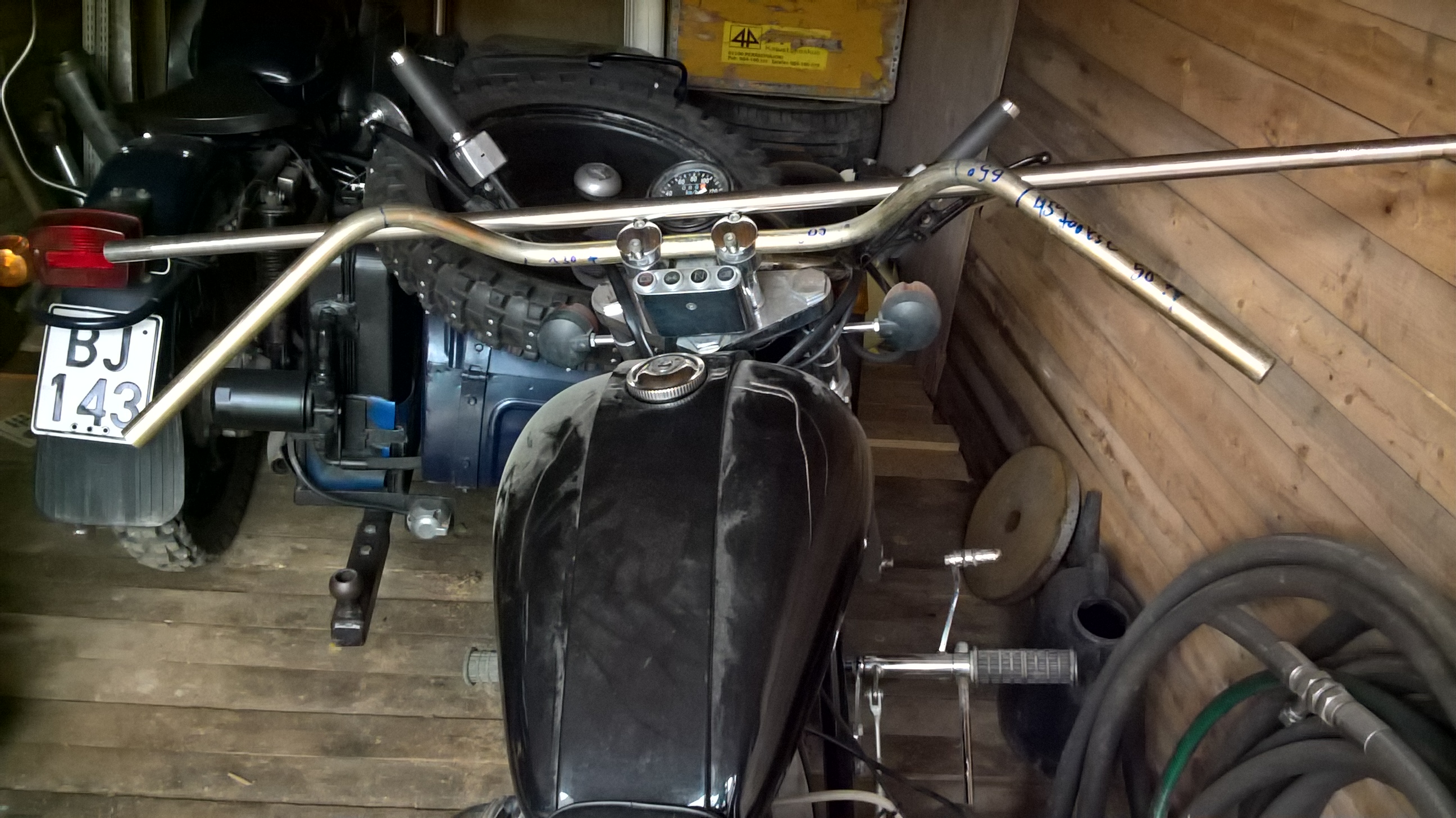

Tommoset pitää murjasta wolffiin ni pääsee eroon niistä ladysarvista. Ovatpahan vähän äijämäisemmät. Mustasta putkesta on hyvä murjoa malleja ni saa mieleiset. Hapisaihio ootteelee siinä vieressä.
Viestit: 736
Liittynyt: 23.01.2013 23:34
Re: Ohjaustanko

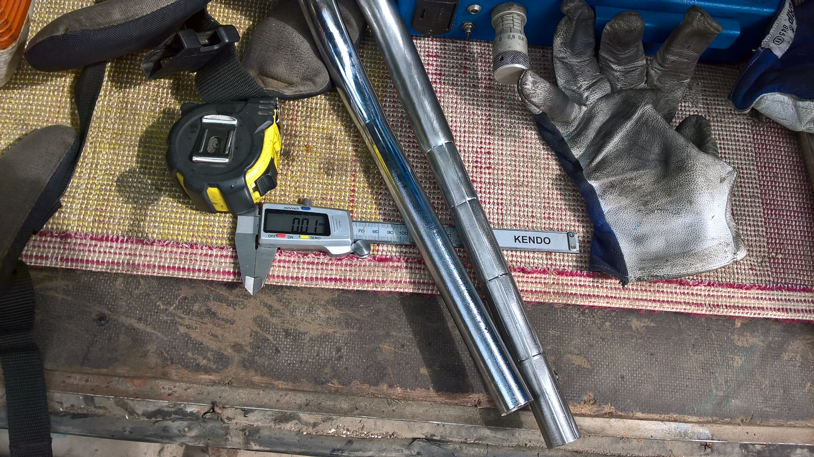

Fuck minkä teki. Wolfin sarvien teko onkin vähän enempi ku kaakkupala. Molemmat päät on jotain 22mm noin 200 millin matkalta, ei onnistunut sillä perinteisellä sorvauskaavalla. Onneksi on tommone letkuprässi ni sillä sai puristettua 25mm putken mukavasti oikeeseen mittaan, ja säilypähä seinämäkin siinä kolmessa millissä. Ne on ne kaikki kahvojen ja katkasijoiden holet sen 22mm.

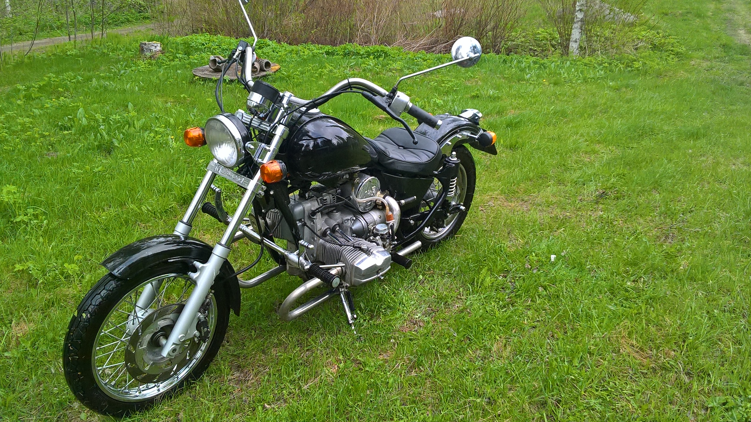

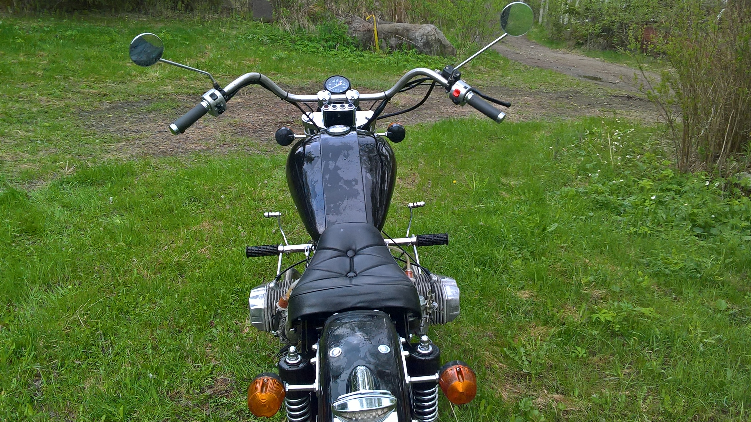

Aika mitättömillä pikkujutuilla saa wolffistakin melkein moottoripyörän näköisen. Jotkut tötteröt pitää joskus murjoa noihin pakoputkien päihin. Ohjaustanko tuntuu miusta pirun mukavalle, saa olla ranteet suorana ekä tuu mitään kottikärry- tai sirkuskarhufiiliksiä
Re: Ohjaustanko
Onhan se ihan moottoripyörän näkönen eikä mitenkään pahimmasta päästä. Aika mukavasti se 750 kone soolomopoo viekin..että ihan mukavia on ollút ne testiajot mitä olen tuollaista päässyt ajaa...
