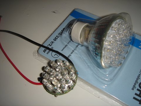

Ja 12V on helppo, kun ostaa vain 12V ledikohdevalon , niin kun lyö lasikuoren rikki niin löytyy valmis moduli.
1,5W takaparkiksi ja 3W jarruvaloksi

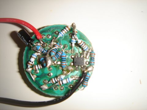

6V:lle voltille joutuu muokkaamaan etuvastuksia kuten alemassa kuvassa on tehty. Ledit on yleensä kolmen ledin sarjassa ja niillä yhteinen etuvastus, ei onnistu etuvastusta pienentämällä, vaan täytyy laittaa kaksi lediä yhteisellä etuvastuksella ja se yksi omalla etuvastuksella. ja niin kaikille kolmen ryhmille.
