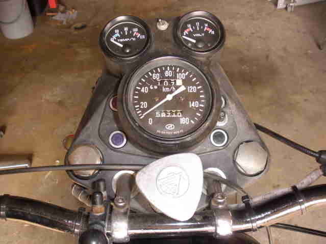

Minulla oli "testiteininä" urren kansissa ripojen väliin koneistetuissa kierrereijissä tuollaiset auton tavan öljynlämpöanturit ja tuossa tyylikkäässä mittaripanelissa öljynlämpömittari jota oli vastusksilla kaliproitu niin että se 150* näyttö näytti n. 200* ja vieressä pieni vipukytkin jolla pystyi muuttamaan mittarinäyttöön kumman sylinterin(kannen) halusi. Nuo kannet lämpeni kuumassa sivuvaunu ajossa hyvinkin sinne 170..185*. Mutta kun kannet alkaa lämmetä sinne n. 200* silloin on hyvin suuri vaara että ohjaimet irtoaa. Ohjaimet olen vaihtanut kun kannen lämmittää n. 220* ja silloin riittää kevyehkö napautus ja ohjain on irti. Kansia ei oikein saa lämpeämään kovassakaan ajossa tuonne max.riskirajoille ellei jokin säädöissä ole pielessä , tai jonkinlainen asennevamma kuskilla. Jarrutin tuota urren konetta testipenkissä tosi raakasti ja mittailin lämpöjä,seoksia,vääntöjä,tehoja.. eri kaasuttimilla, pakoputkistoilla,ennakoilla jne. kone kyllä kestää yllättävän paljon älytöntäkin kiusaamista, mutta jos säädöt ei ole oikein ei siitä saa ulos muuta kuin lämpöä ja ääntä.
Öljynlämpö nousee näillä kuumilla ilmoilla ilman lauhdutinta hyvinkin sinne 100..120* mutta jos pääsee ajelemaan vähän reippaammin 85..100 Km/h (ei rekan perässä) ajoviimassa se laskee sinne 80..90*. Öljyn lämpö kun on siellä 80--90* silloin kone alkaa vasta toimia,
Äänet vaimenee, veto paranee, kaikki on kuin eri pyörästä, mutta kun ylitetään se 110.. alkaa kuulua naputusta yläsilmästä , ehkä ennakkosytytystä, veto ei enää parane jne. Koeajolenkkien joiden perusteella noita säätöjä muutellaan pitäisi olla mieluusti ainakin vähintään sellaiset 50 km ja mieluusti enemmänkin. Konetta ajetaan aluksi rauhallisesti (siis ei madella) ja kun kuulee että välyksistä kuuluvat äänet alkaa venttiilikoneiston lämmetessä vaimeta , alkaa kone olla käyttölämmin. Keskusteluissa aina tähdennetään tuota riittävää polttoaineen saantia, totta, mutta sitä miksi sitä seosta pitäisi rikastaa niin ettei tuo kiuas pysty sitä tehokkaasti hyödyntää en ole koskaan käsittänyt. Sytytysennakko ja se kuinka ennakonkasvu kierroksilla tulee on erittäin tärkeä ja olennainen asia , jos meinaa että kulku on moottoripyörämäistä ja jouheaa. Jos ennakon määrä kasvaa voimakkaasti ennenkuin koneen voimavarat (kierrokset, ajonopeuteen osuva vääntöalue) on sille otollinen , voi tuollaisen sivuvaunulla varustetun konepyörän ajaminen olla yhtä helvettiä. parhaimmillaan(pahimmillaan) saavutetaan hyvissä olosuhteissa tuollainen 70..80 km/h nopeus , ja kaasun lisäämisellä ei saa aikaan muuta kuin lisää ongelmia. Sytytys, kaasuttimet, venttilien oikeat välykset, peruskone kunnossa, niin tuolla urrellakin ajelee ihan hymyssäsuin ja liikenteen mukana... no tulihan taas avauduttua...

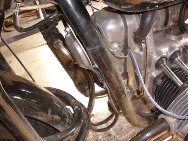

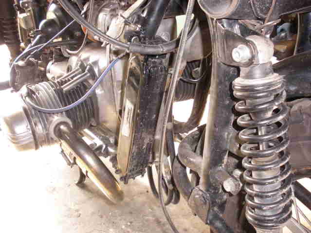

Ohessa kuva tuninki mittaristosta "mikkihiiri mittaristo" jossa nykyisellään öljynlämpö(öljypohjasta) ja volttimittari. Mittaristossa näkyy vielä jäänteenä se vipukytkin jolla vaihdettiin kansien anturinäyttöjä tuohon mittariin. Ohessa myös kuva öljynlauhduttimesta, joka on tavan autolauhdutin ja kiertää suotimen jälkeen modifioidun suodatintulpan ohjaamana.
Tuo mikkihiiri mittaristo on valmistettu n. 7 vuotta takaperin ja on hyvin kestänyt ajan hammasta, jos on kiinostusta on muotti vielä tallella ja voin valaa uusia. Mittaristo ei vaadi mitään erityiskiinityksiä vaan se on mitoitettu niin että se jää oman nopeusmittarin ja em. mittarin kauluksen pinteeseen. Värin saa valita mieleisekseen ..pinkkiä..
