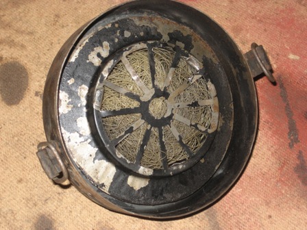

Hyvä ja helppo modaus filtteriin.
Kustannus 6,90 (Minin suodatinpanos, Motonet)
wanha tsydeemi
wanha tsydeemi
Semmonen
Semmonen
Sisäreuna poistettu
Sisäreuna poistettu

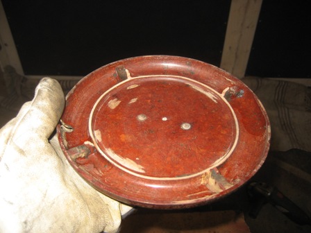

Myös kannesta piti ottaa vähän pois
muokattu kansi.jpg (50.53 KiB) Katsottu 5153 kertaa
Hyvin sopii
Hyvin sopii
panos paikalla.JPG (53.48 KiB) Katsottu 5153 kertaa
