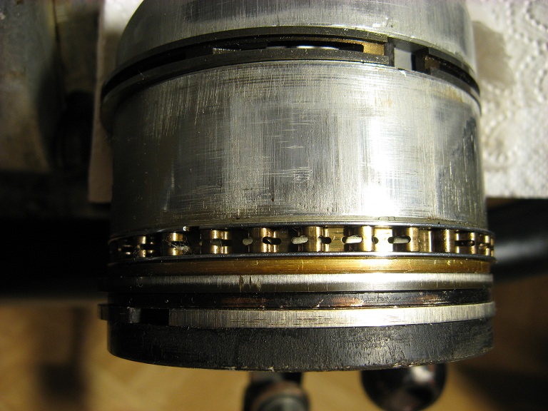

JA VASTAUS ON:
Otin pöntön irti ja männässä oli hankautumista havaittavissa.
Uralin mäntä.jpg (77.91 KiB) Katsottu 7566 kertaa
Hoonasin sylinterin Motonetin vispilällä ja venttiilinhiomatahnalla.
Laitoin tilalle uuden männän, johon laitoin Igorin renkaat.
Ajoin n. 50km ja kone leikkasi kahdesti (kevyesti) kiinni
(juttua pystymetän yhteydessä http://uralroikka.fi/pulinat/viewtopic.php?f=10&t=6844).
Eli, eli... pönttö irti: Uusi mäntä pilalla. Hioin kuvassa olevan männän hankaumat pois ja laitoin takaisin kiinni.
Tässä männässä on siis saksalaiset painerenkaat ja öljyrengas. Alin öljyrengas on Igorin.
Nyt käy pirun nätisti! :auto-dirtbike:
Eli diagnoosi: En tiedä missä oli vika, mutta toimii taas!
(eipä ole ensimmäinen kerta kun länsimainen tiede ei pysty selittämään Uralin mekaniikkaa)

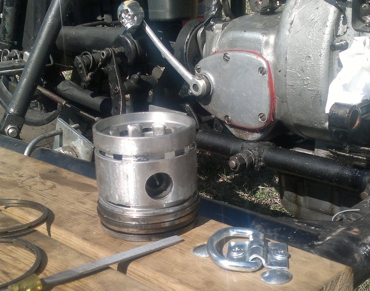

timo999 kirjoitti:Hioin kuvassa olevan männän hankaumat pois ja laitoin takaisin kiinni.
Samanlaisia kokemuksia ja eräs toveri tuumas että hoidahan viilaamalla jos muuten mäntä ehjä...
Kuvassa viilahoitoa tienpäällä matkalla itäpyöräralliin. Lättäpäässä on ny molemmat männät viilattu ja ajo sujuu.

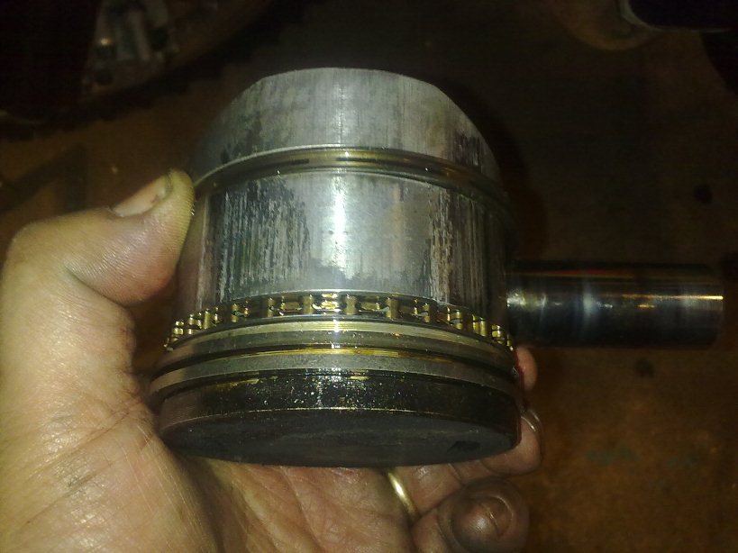

Naarmuituneisuutta täälläkin,ja parissa kohti lievää pinnan sulamista,sekä viime- että toissatalven tarkastuksessa. Ovat kuitenkin pelittäneet kiitettävästi,rujosta näöstään huolimatta.
No,pintaa se vaan on...
Pinnan ehostus hiomapaperilla,tietääkseni ihan käypä konsti.
Nuo A-kokoiset ukrainalaismännät tais olla hiukka liian tiukat,kun asensin ne kolmisen vuotta sitten.
No,ompa nuita sit hiottu ajan kans sopivan naftiksi. Eivät ainaskaan kolise!!! :confusion-scratchheadblue:
Hiomanauhalla on kätevä hioa,kun sen kietasee männän ympäri ja vetelee eestas.
Rengastus on tässä iigor,aatu,aatu,iigor.
Täytyy tunnustaa,että toleransseja en kummemmin mittaillu. Vähä niinku sormituntumalla,ja sillä periaatteella,et liian pieni mäntä hölskyy,ja liian iso ei mahu sisään. Sopiva on siitä väliltä. :lol:

Re: Missä vika? Kuka arvaa/tietää oikein?
Lähetetty: 03.11.2011 13:22
Kirjoittaja separaattori
onks siel mäntä pyöriny ympyrää vai mistä noi poikittais jäljet on :lol:
Lähetetty: 03.11.2011 15:47
Kirjoittaja autimies
Eikös tuo kuvassa oleva mäntä ole se viilattu? Jossain muistaakseni luki silleen... :whistle:
Lähetetty: 04.11.2011 02:25
Kirjoittaja kotamasa
separaattori kirjoitti:onks siel mäntä pyöriny ympyrää vai mistä noi poikittais jäljet on :lol:
Poikittaiset raidat on jotain tehtaan jäljiltä jääneitä,liekö sorvista...
Aika hurjan naarmusiahan noi männät on,ittekki ihmettelin kun vuos sitten avasin paikat,että ompas pehmiää ukrainalainen alumiini,mutta valittamatta ovat työnsä tehneet.
Kyllähän ne rumimmat rokkaritkin aikoinaan oli niitä parhaita rokkareita! :mrgreen:
Saa nähä millaset männät sieltä tänä talvena paljastuu,laitetaan kuva.
Nätithän ne oli uutena,mutta näihin mäntiin sopiikin hyvin vanha sanonta:
Kauneus on katoovaista,mutta rummuus senku lissääntyy.
