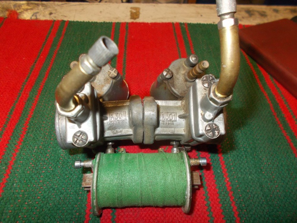

Mulla on pikku k:ssa K302 kaasuttimet. Nyt sain käsiin K301 kaasuttimen ja olen pitänyt näitä tähänasti samoina kapistuksina... Vertaillessani näitä mielestäni kohokammiot ovat eri "kulmassa" imuaukkoon nähden. K301 kammio on ikäänkuin suoremmassa... kun taas 302 kammiot jäävät vinoon ... puuttuuko mun moposta jokin sovitekappale ? vaikuttako tuo kohokammion asento kaasuttimen toimintaan miten palijo ... ? syy että aloin rassailla näitä oli että mopon tyhjäkäynti oli väillä älyttömän isolla ja välillä olematon ja välillä tuntu että täydellä kaasulla ajaessa kulki hyvin ja välillä taas alako röpötteleen... alkaa kohta usko loppuun kun ei löydy säätöjä....

Miun vähäisen kokemuksen mukaan ei eroa.. Mulla 302 ja toimii lämpimänä oikein hyvin
ja kulkee ihan sairaasti ! Tosin kun jäähtyy niin vuotaa tankin tyhjäksi. Siksi lukkopihdit letkuihin. Ja tosiaan välillä tyhjäkäynti kierrokset kovilla joskus ei.. Miun mielestä ominaisuus

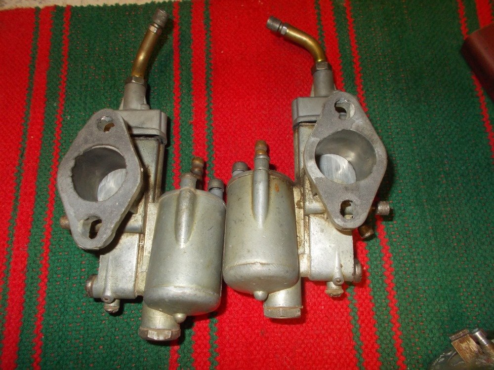

Kyllä on eroa.
Koho suorassa, on tarkotettu lättäpääkoneeseen eli K-750, M-72, -sivuventtiili.
Koho vinossa on tarkotettu kansiventtiilikoneeseen Esim. ural 650. Kaasarin kiinnitys on kanteen vinossa ja näin saahaan kohokammio suoraan. Lättäpään pytyssä kiinnitys lähtee suoraan ja näin ollen ei tarvii korjausta saamiseks kaasarin kohokammio suoraan.

Kummassako sitten on pitempi imukanava?

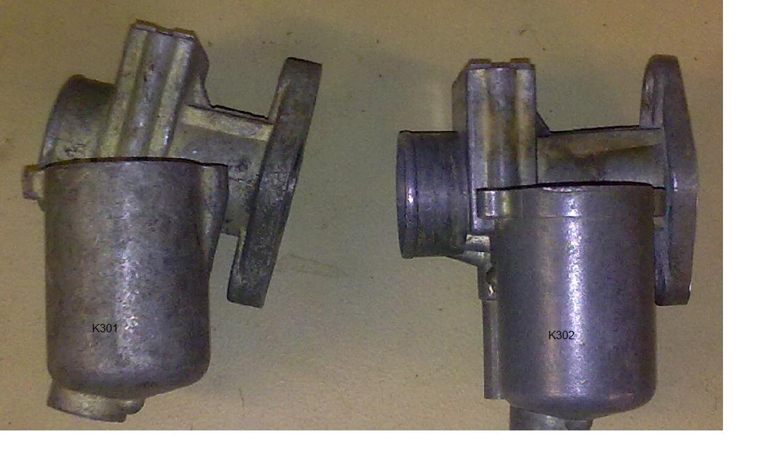

.. joo kyllä nyt kun tutkiskelin asijaa ja ohojekirjaa niin tulin siihen tulokseen että mun mopetiin kuuluu nuo 301 kaasarit... miten kummassa siinä on nuo 302:et ? no onmiten on minä ainakin laitan 301 ja kokeilen miten äijän käy... ja 302 kaasarissa on se pitenpi imukaula ... kts kuva

No ny on vaihettu ja säädelty ne 301 kaasarit... mopon käynti ja käyttäytyminen muuttu oleellisesti. Vauhtia löyty 105
ja mekkala on hitonmoinen. Taitaa olla neulat vielä väärässä asennossa ja seokset lihavalla
. pakko mainita tässä että ensimmäinen tieremontti on nyt suoritettu... pyörijä mokoma oli irronnut ja hölttäsi ihan miten sattu .. oli aika mielenkiintoinene ajettava kun välillä hyökki täysillä ja välillä uhkas sammua koko laitos... sykli oli 1-2 s ..
.. olin ensin vähän ihimeissäni ... mutta kyllä suosittelen noita 301 kaasareita kansiventtiilikoneisiin 302 on sitte lättäpäihin ....

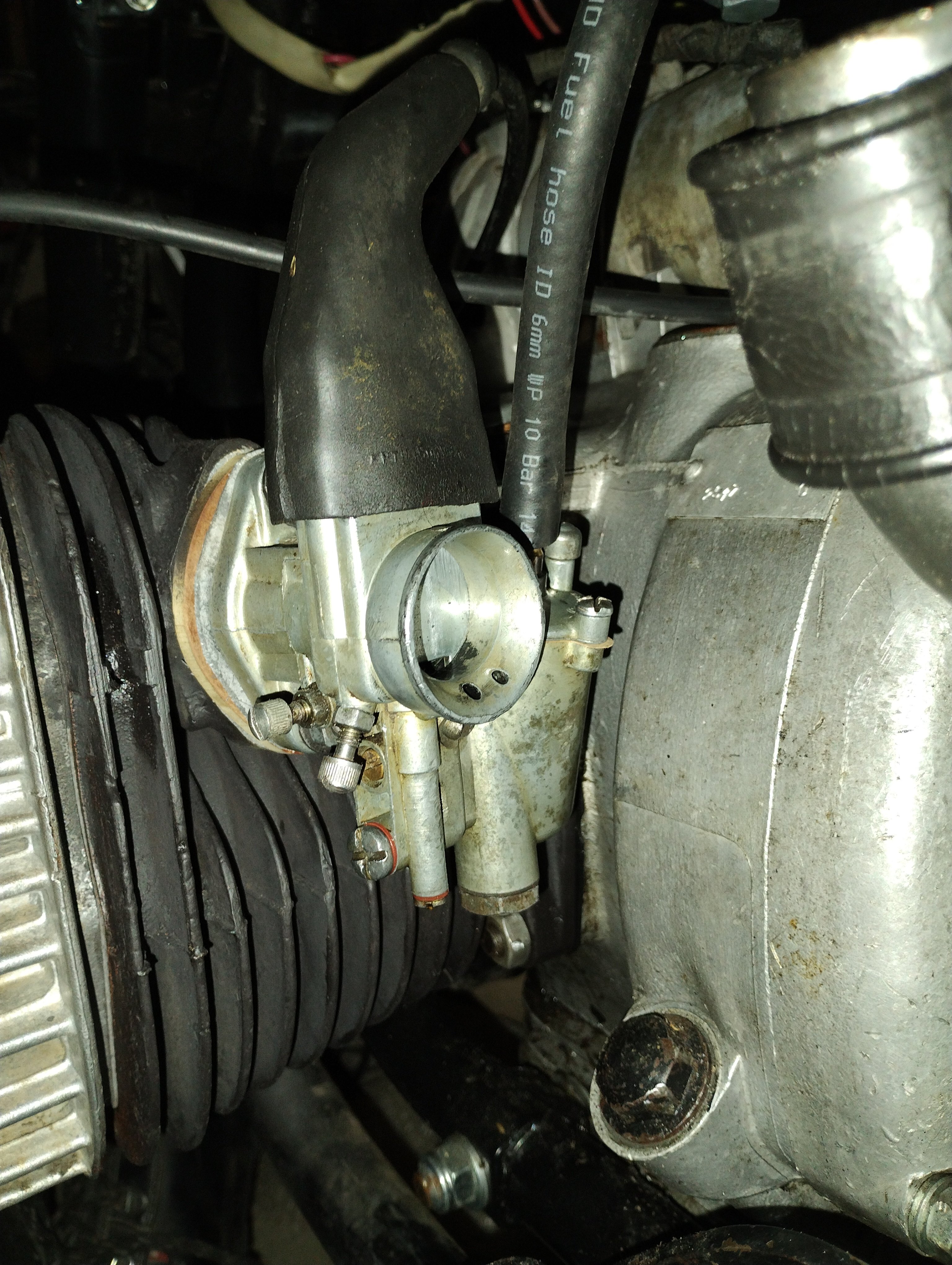

Jatketaanpa sopivaa ketjua... Ihmettelin kun huoltamani K-750 kaasuttimen toiminta vain huononi...

Eli nuo on samat kuin minulla. Kohokammio tulee lättäpäässä kallelleen.
Yritän kiilamaisilla välilevyillä saada nuo omat parempaan asentoon

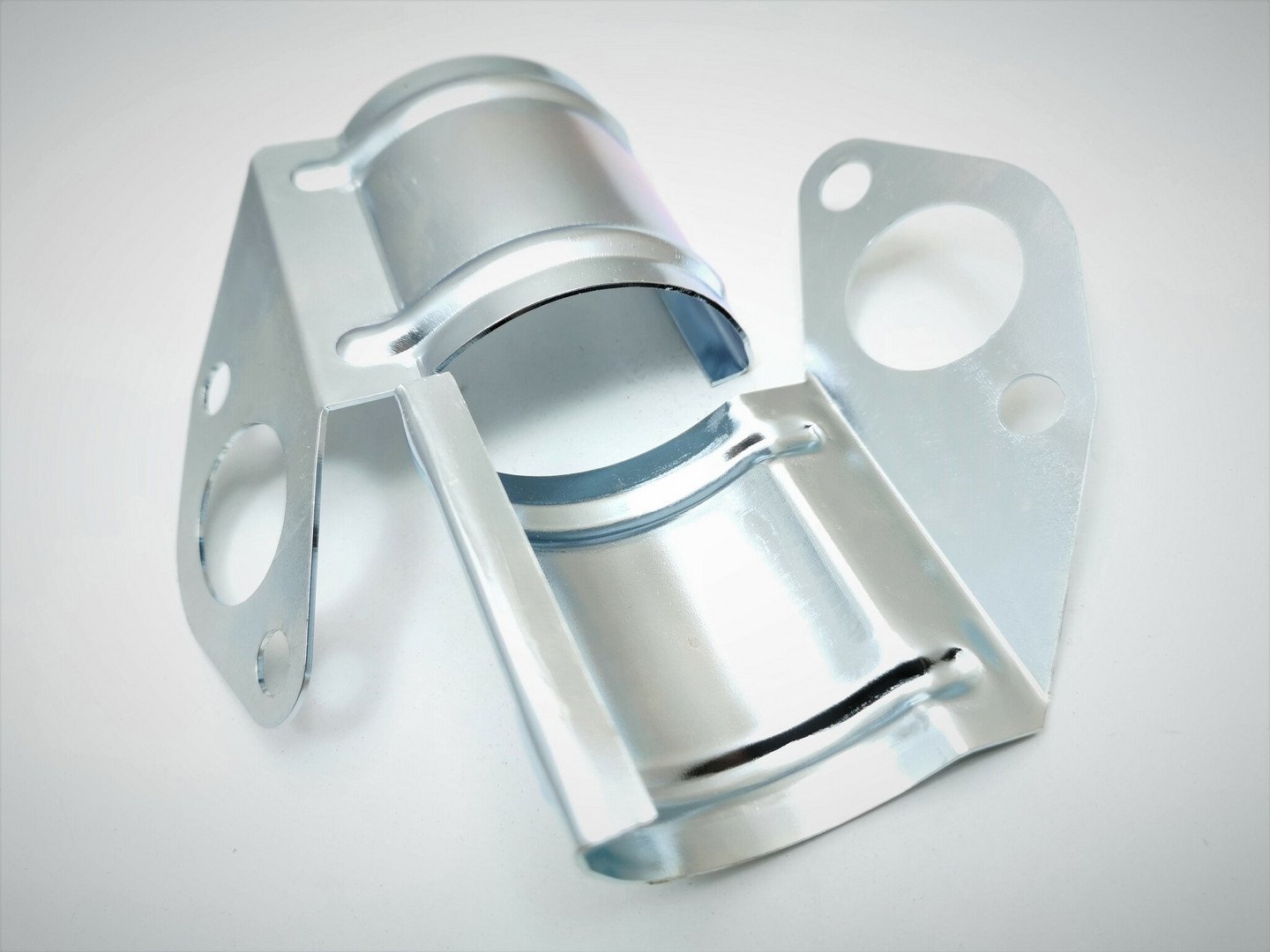

Tämmösiä on tehty kohokammion suojaksi. Ilmarako estää suoraa säteilylämpöä.JuhaK71 kirjoitti: 29.11.2023 11:22 killissä olevat kohokammiot melkein koskettavat sylinterin jäähdytysripoja.
Mutta en osaa sanoa pelaako oikein muissa ku 28 ja 302 malleissa missä kammiot pystysuorat.
