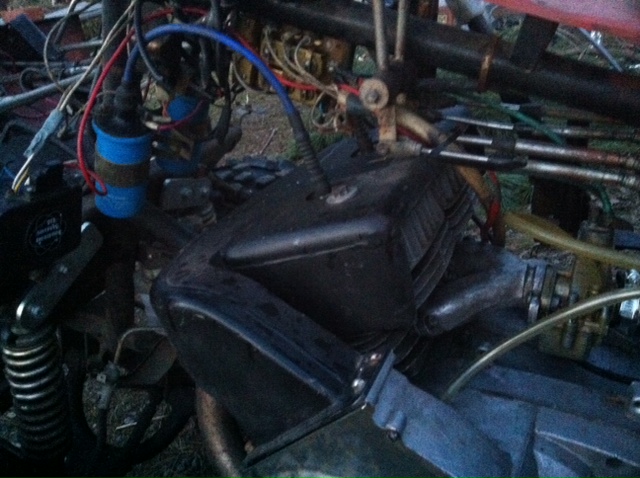

Kirjoittaja separaattori
näin minulla
ja tällainen löytyy!

Mikä tuo musta mötikkä on tuossa vasemmalla olevan puolan vieressä?
Puolatko ovat Bilteman?
Re: Kaasarien erot
Lähetetty: 02.05.2012 13:16
Biltema niissä lukkee juu. Se on joku salaperäinen musta laatikko? Cdi boksi?? ;)
Ei siis mitään hajua siitä

separaattori kirjoitti:
Hassu ku kuvasta ajattelee äkkiä että kahdella kaasarilla syötetään yhteen :mrgreen:
Re: Kaasarien erot
Lähetetty: 02.05.2012 13:47
Kait sen jossai tapauksessa voi niinkinpäin laittaa :roll:
