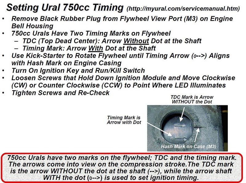

Tekisin Uskilan ja Matin ohjeiden mukaan. Tässä tapauksessa pohjalevy keskiasentoon kiinni ja se kuppi löysällä hakisin sen kohdan kun kipinä iskee ja mäntä on 8mm ennen yläkuolokohtaa. Ei minullakaan merkit ole kohdallaan mutta ennen kansien asennusta tarkistin missä asennossa kärjetön oli.
Re: Kärjettömän asettaminen kohilleen?
Sen verran tarkennusta, että se 8 mm vauhtipyörän kehällä ja säädetään ensimmäiseksi näkyvään merkkiin joka ennen YKK merkkiä.
Eli IV-sytkä säädetään näin.

Tarina ei kerro mitä nelossytkä itse ajattelee, mutta näin se ajoitetaan...
- Sytkä4.jpg (126.15 KiB) Katsottu 8618 kertaa
Niin ja mekkien väli on 8 mm

Tarkistus varovasti konetta polkimesta pyörittäen ykk-merkin kohalla valo sammuu.
Peltipyörijässä olevat lovet ei ihan ollu molemminpuolin samassa kohin, viilaten niin jotta sama syttykohta toteutuu molemmille pytyille.
Kärjetön ite hoitaa syttyennakon. Jos halluu maximi kiekoille enempi ennakkoo, täytyy perusasetus laittaa sillon haluttu määrä ennakolle.
Kokeilin niin että käänsin syttyä samalla kun kierrokset oli täysillä. Lopputuloksena kiekkoja saa huomattavasti enempi irti täydelläkaasulla jos ennakko on törkeesti aikasella. Käynnistyksestä se teki hankalan ja ajossa koneessa ei ollu siellä normaaliajolla mitään tehoa eli sytty oli päin persettä ja kalina korvia raastava.
Kiitos ja kuittaus kaikille vinkkejä antaneille.
Tuo merkkivalolla oleva kärjetön tulee, tai tuli ainaki mulla pitkään kenttää pyöritellen niin että kone yläkuolokohtaan ja sillon merkkivalo sammuu.
Tässä on se hieno käännös missä neuvotaan ajotus tekemään ykk kohdalla.
Voit laittaa moottorin ylempään kuollut piste. Yksi "+"-lähdöt (punainen) kautta sovittimen "+"-rivi virtalukosta sulkea. (Sovittimen ja toisen "+"-rivi kätevästi kokoonpano tarjotaan). Kytke virta. Modulaattori kääntää vastapäivään, kunnes LED virta poistuu (poistaa ja kevyt, kun se kulkee tuntoelimen läpi ja modulaattorin). LED sammuu aikaan ulostulon modulaattorin kennosta. Tämä asetus ei loukkaantunut ja modulaattori kiinnitysruuvi kiristää nokka entgültig.
