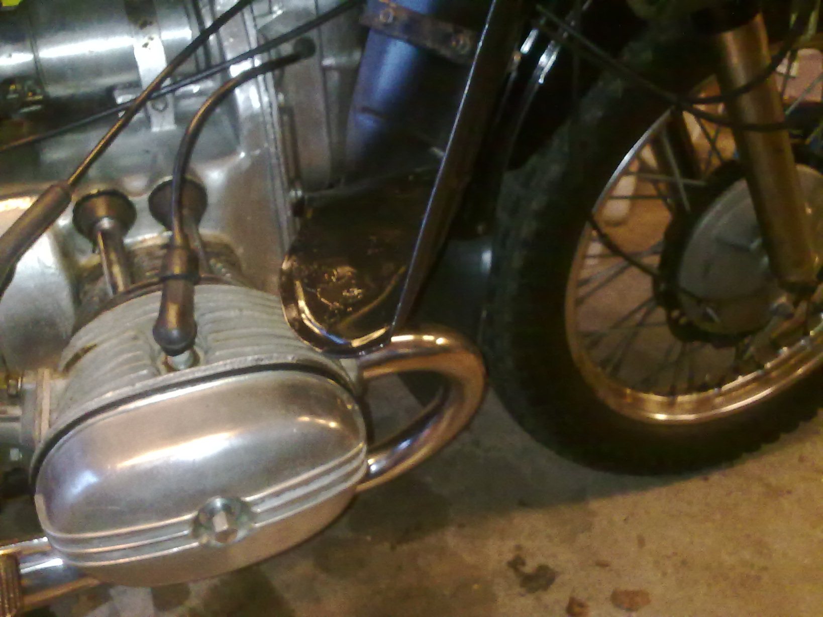

Huomenna lähtee koeajoon kansivena Urali, jossa on pakko-ohjattu ajoviimajäähdytys :dance:
Eli vääntelin, hakkasin, muotoilin polvisuojat uuteen uskoon.
Mitään kulttuurihistoriallista rikosta ei ole tapahtunut! Ko. polvisuojat ovat mallin mukaan Suomessa taivuteltu...

oon monasti ajatellut,että laittais nuo povisuojat ikäänkuin väärinpäin paikoilleen...eli tuo kourupuoli eteenpäin...tulis kyllä melkoinen puhuri pytyille...ja vähän suojais ehkä vielä polviakin viimalta..

karppi kirjoitti:oon monasti ajatellut,että laittais nuo povisuojat ikäänkuin väärinpäin paikoilleen...eli tuo kourupuoli eteenpäin...tulis kyllä melkoinen puhuri pytyille...ja vähän suojais ehkä vielä polviakin viimalta..
toimii varmaan ok.
väännelty on ja testattu myös... näin "puhaltaa" myös hyvin... huomaa...
yläreuna taivutettu eteenpäin (ilma ei pääse yläkautta pois) ja ulkoreuna ja sisäreuna myös eteenpäin.
hiljasessa kylä/taajama-ajossa "puhaltaa" todella hyvin... originaaliin verrattuna.

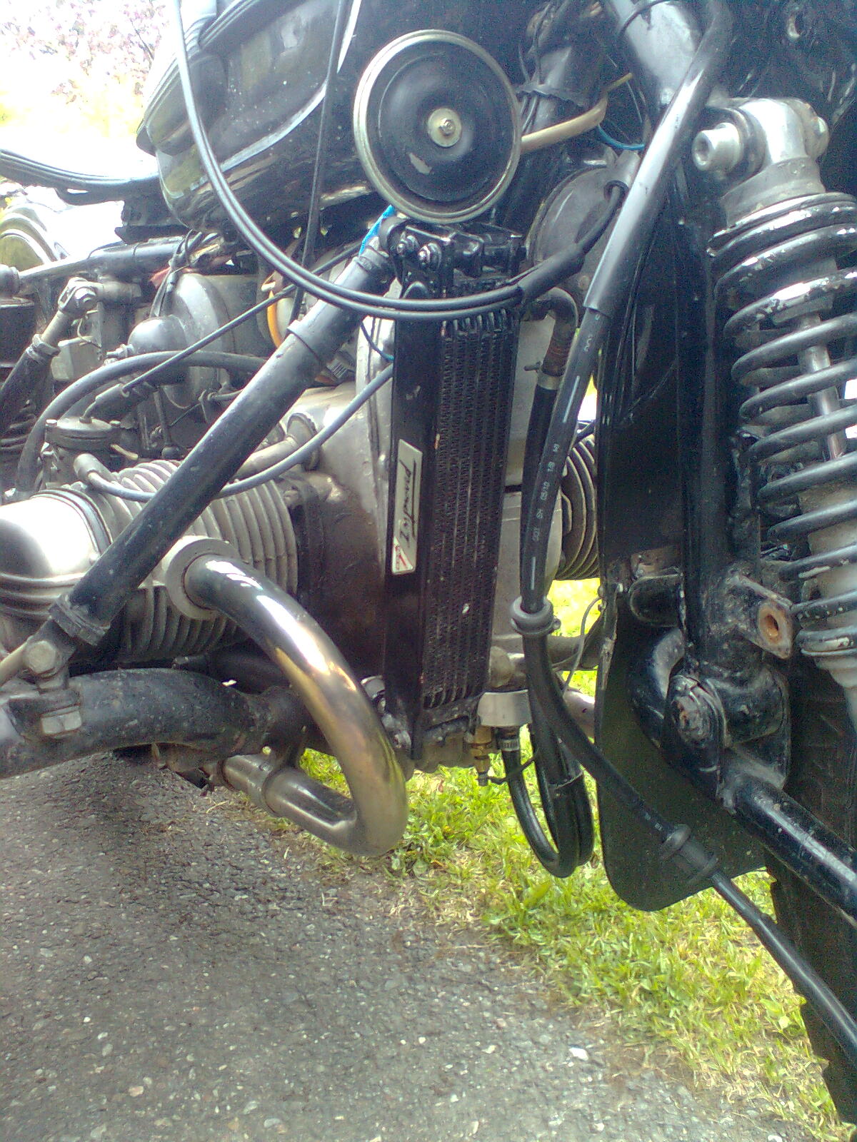

2012 06 09_0761.jpg (400.19 KiB) Katsottu 3513 kertaa
Tässä yksi tapa jäähdyttää Uralin konetta.

Miten on rakennettu ja mitä aluetta jäähdyttää?

Nikuzai kirjoitti:Miten on rakennettu ja mitä aluetta jäähdyttää?
Näytttäs kovasti kuvissa öljynlauhduttimelta ja putkethan tuossa menee koneeseen , siis :think: viritetty :clap:

autimies kirjoitti:
Jäähdyttääkö palaavan öljyn vai paineistetun öljyn vai suihkuaako mäntien pohjaan?
Onko omalla pumpulla vai pyörän pumpulla?
Joskus jollain oli suunnitelma laitaa erillinen pumppu joka imisi öljypohjasta ja suihkuttaisi lauhdutimen kautta mäntien pohjaan.
Mites muuten ohjaustehostimen pumppu kestää normaalia moottori öljyä? olisi halpa ja tehokas.

Öljynlauhdutin. Öljyhän jäähdyttää siellä missä se kulkee. Putsarin kiinnitysmurikka rakennettu aivan uusi. Lauhduttimelle meno ja paluu kyseisestä murikasta, jossa myös lämpömittarin anturi. Matti osannee kertoa murikan rakenteesta tarkemmin.
