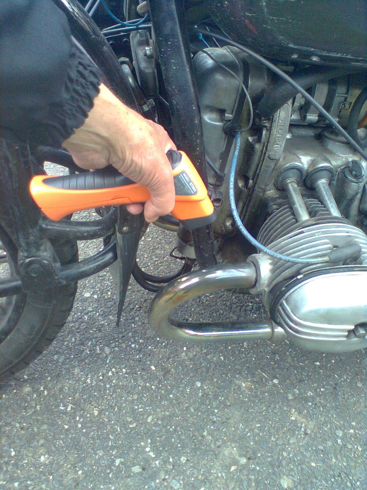

Mitäs mieltä toverit on tällaisesta tyhjäkäynnin säädöstä? Minulle tällainen konsti oli aivan uusi systeemi. Mitataan lämpö pakokäyrästä ja sen mukaan säätö kohdalle. Kuulemma liian laiha tai rikas seon niin lämpö korkea. Hyvin tuntui käyvän tällaisenkin säädön jälkeen.

nonniin millekkäs lämpöalueelle sitä pitäs sitten tähdätä?

Kerran kokeilin uteliaisuuttani yhden mopon pakokäyrien lämpötilaa.
Hiukan hämmästyin lämpötilaa ja siinä kohtaa aivot teki lakon.
Mittari näytti +60°C ja pitihän siihen heti koura lykätä kiinni, että niinkö vähän.
Pirskatti, mittari oli jonkun TI lehden mukana tullut lahjus, jonka näyttökyky loppui tuohon kuuteenkymmeneen.
Eikä se mokoma näyttänyt edes mitään viivaa tai erroria.

Löysin roskista tollaisen inframittarin, mutta se taisi kuolla taskuun mekaaniseen rasitteeseen malllia raks :roll:
Kertoilkaahan kokemuksianne halpis mittareista missä ei ole syncronappia, mikä näyttäisi parhaiten vaikka väärin samalla toleranssilla koko scaalan läpi. Esim. 98=105 77=84 60=67 jne. jne.

Kromatuista, tai muutenvaan hyvin heijastavista pakokäyristä on turha odottaa mitään järkeviä mittaustuloksia infra-mittareilla......ei saa kunnon "otetta" pintaan ja näyttää poikkeuksetta huomattavasti alhaisempia lämpötiloja mitä todellisuudessa on :character-oldtimer: Jaa että mistäkö tiiän....no työnipuolesta tullut kokeiltua kaikenlaista noita piippuloisia kehitellessä :whistle: Edes Fluken kalliit infrapunalämpömittarit ei tiedä noissa hommissa mistään :snooty:
Mutta aiheeseen...käväisin tuossa todella äkkipikaisesti potkaisemassa K:n tulille tallissa ja räpsäisin pari kuvaa.....ja näyttää muutaman minuutin käyttelyllä (ilman ajoa) käyvän oikea puoli hieman kuumempana takaa mitattuna, mutta eikös tämä ollut jo odotettavissa Koosta? Pitää katsoa joskus oikein ajossa / ajosta tullessa..
