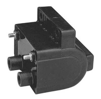

Toimiskos tuommonen?Vieras kirjoitti:Harrikan puola käy kanssa ja asennetaan samalla tapaa eli puola ja konkka samasta vehkeestä. Se on makuasia sitten laittaako puolan äänimerkinkorvakkeeseen, koneen päälle, tankinkin kiinnitykseen tai laturin kylkeen.
COIL-12V ALL 65-79 H-D -65A
5 ohmin puola 12-volttisiin 1965-1979 kärjellisiin tai Prestolite elektronisella sytytyksellä oleviin malleiin, korvaa H-D Oem. 31609-65A.
Ja mitäs merkitystä tuolla ohmi määrällä on? Ja pitänee kans selvittää, onko käytettävä tuommosen puolan kanssa tulppaa jossa on R-kirjain

Kertoopi ensiökäämin resistanssin, en nyt muista missä haarukassa oli kärjellisissä. Liian pieni resistanssi = liian paljon virtaa kärkien läpi = palaa nopeasti.

Pitäsköhän sitä sitten suunnitella kolmen vai viiden ohmin puolaa? Vähemmän ohmeja -> rasittaa enemmän kärkiä -> parempi kipinä? :shock: ? Hintoja tuossa kattelin, niin sitikan ja harrikan 12V puolat näyttää olevan aika samoissa. Tietäs vaan, että mimmonen sitä pitäis hommata?

Kärkien koskettimien kestokyvyn yläraja on luokkaa 5A.
Suurin virta voi olla akun jännite/ensiöpiirin resistanssi eli 12v/3 ohmia=4A
Virta ei kuitenkaan nouse näin suureksi ns. itseinduktion vaikutuksesta,se vastustaa virran muutosta.
Virta on suurimmillaan tyhjäkäynnillä kun ensiövirralla on eniten kasvuaikaa.
Kolmen ohmin puola lienee tarkoitettu kärjettömiin,viiden kärjellisiin.
Jos harrikan puola niin myös harrikan konkka ja samoin sitikan puolan kanssa.

Miun kaupasta löytys tollanen Boyerin valmistama tuplapuola, ensiö 4,5 Ohm, Made in England. Postikuluineen vähä yli 70 egee tai jos haet suoraa Joussenost ni 65 erkkii. Miulla on pari tollasta kotona hyllys eli toimitusaika postin kautta pari päivää.

Pitää kattoo millane konkka sen kanssa sattuu. Noin luokkaa 0,2 uF ja 400-600V jännitteenkesto vois olla hyvä.
Neprin alkuperäisen tuplapuolan (B-204) ensiö on noin 2 ohmia ja konkka 0,1 uF.
Tässä Boyer puolassa on 4,25 ohm ensiö joten toi 0,2 uF vois olla hyvä. Miulla on käytetty sellainen, voin antaa kaupan päälle.
Toi näyttäs sopivan dnepr/ural alkuperäisen 12v puolan paikalle, kiinnitysreikien väli 90 mm.
Tietysti jäähdytyksen puolesta ois parempi jos sen asentais koneen ulkopuolelle. Puola antaa parhaan tehon kunnolla jäähdytettynä.
